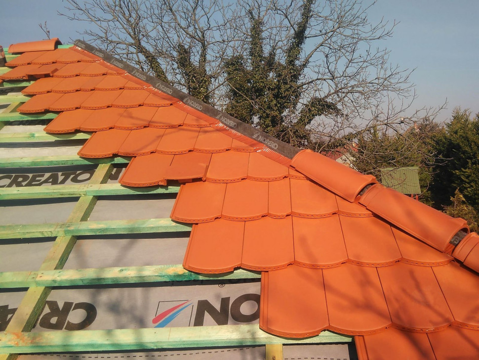

Montaż elementów na kalenicy
Montaż elementów na kalenicy. (fot. BMI Braas)

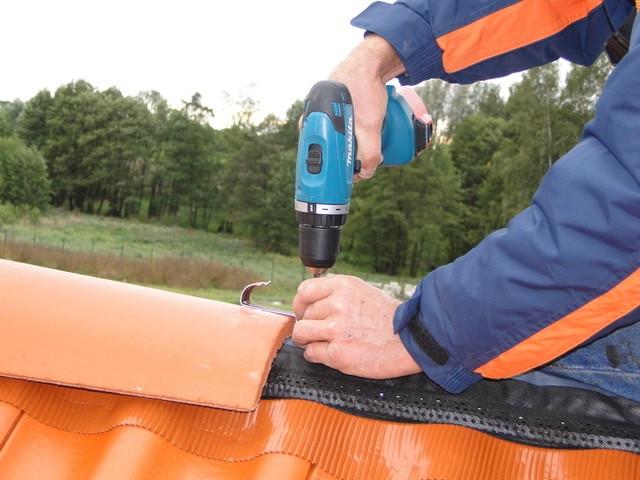

Ułożenie taśmy podgąsiorowej
Ułożenie taśmy podgąsiorowej. (fot. CREATON Polska)

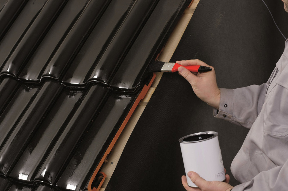

Malowanie farbą akrylową dociętych dachówek
Malowanie farbą akrylową dociętych dachówek. (fot. CREATON Polska)

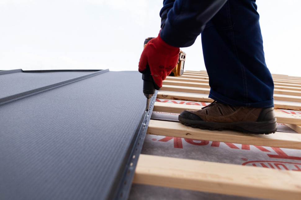

Blachodachówki stosuje się na ruszcie z kontrłat i łat nośnych. Układanie arkuszy zaczyna się od okapu do kalenicy, a do ich mocowania używa się wyłącznie wkrętów samonawiercających, tzw. farmerskich z gumową podkładką, umieszczając je zawsze w dole przetłoczenia, a wzdłuż okapu i kalenicy w każdym zagłębieniu fali. Po ułożeniu arkuszy, na całym dachu osadza się gąsiory kalenicowe. W kalenicy trzeba pozostawić 5-centymetrową szczelinę wentylacyjną między schodzącymi się arkuszami pokrycia.
Przykręcanie arkuszy blachy do drewnianych łat
Przykręcanie arkuszy blachy do drewnianych łat. (fot. Blachy Pruszyński)
