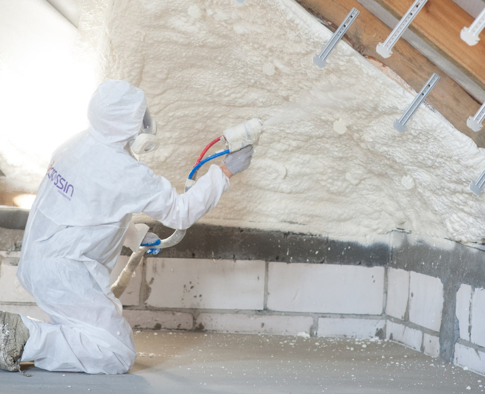

Na popularności zyskują pianki - poliuretanowa (PUR) i poliizocyjanurowa (PIR), wykorzystywane głównie do izolacji dachów i poddaszy. Pianka PUR nanoszona natryskowo, dzięki właściwościom rozprężnym, dokładnie wypełnia każdy zakamarek. Twarde płyty PIR z kolei sprawdzają się przy tzw. ociepleniu nakrokwiowym - są lekkie, praktycznie nienasiąkliwe i łatwe w montażu. Ostatecznie decyzję o materiale ociepleniowym i jego grubości powinien podjąć autor projektu termomodernizacji, biorąc pod uwagę budżet inwestora oraz technologię, w jakiej wzniesiono przegrody domu.

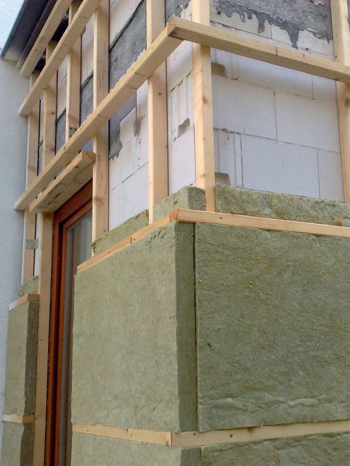

W metodzie lekkiej suchej zastosowanie ma tylko wełna mineralna. Wypełnia się nią drewniany lub stalowy ruszt konstrukcyjny przymocowany do ściany, a następnie osłania ocieplenie wiatroizolacją i okładziną elewacyjną.
W metodzie lekkiej suchej zastosowanie ma tylko wełna mineralna. Wypełnia się nią drewniany lub stalowy ruszt konstrukcyjny przymocowany do ściany, a następnie osłania ocieplenie wiatroizolacją i okładziną elewacyjną, fot. Ekodrewno
W ociepleniu metodą lekką suchą nie stosuje się kleju, więc prace można prowadzić praktycznie w każdej porze roku. Polegają na przymocowaniu kołkami do ściany dwóch warstw rusztu, najlepiej z impregnowanego drewna (stal grozi mostkami termicznymi), ułożeniu w nim na ścisk dwóch warstw wełny mineralnej, osłonięciu całości paroprzepuszczalną wiatroizolacją oraz zamocowaniu na listwach okładziny elewacyjnej - najczęściej drewna, sidingu albo paneli z włókno-cementu.

Ocieplenie dachu pianką PUR metodą natryskową.
Ocieplenie pianką PUR - metoda natryskowa, fot. PCC PRODEX
