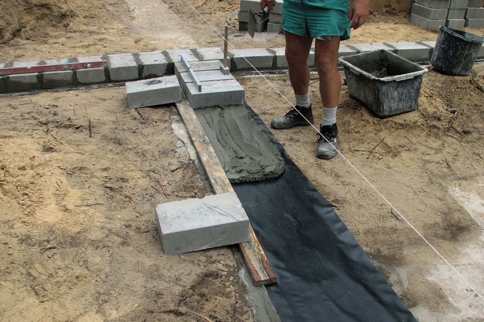

hydroizolacja na ławie fundamentowej
Układana na ławie fundamentowej izolacja pozioma zabezpiecza część nadziemną domu przed podciąganiem wody z gruntu, fot. Tomasz Rybarczyk
Hydroizolacja fundamentów pozioma
Fundamenty zabezpiecza się przed wodą izolacją poziomą i pionową. Zacznijmy od izolacji poziomej, która chroni ściany parteru przed podciąganiem kapilarnym. Jest to niezwykle ważny element, bo dzięki niemu ewentualne zawilgocenie części podziemnej budynku nie przeniesie się na resztę domu. Pierwszą warstwę przeciwwodnej izolacji poziomej układa się na betonowej ławie (oddziela ławę od ściany fundamentowej), zaś drugą na wierzchu ściany fundamentowej. W praktyce jest to jakieś 20-30 cm nad poziomem gruntu. Druga warstwa izolacji ma oddzielać ścianę fundamentową od ściany nadziemia.

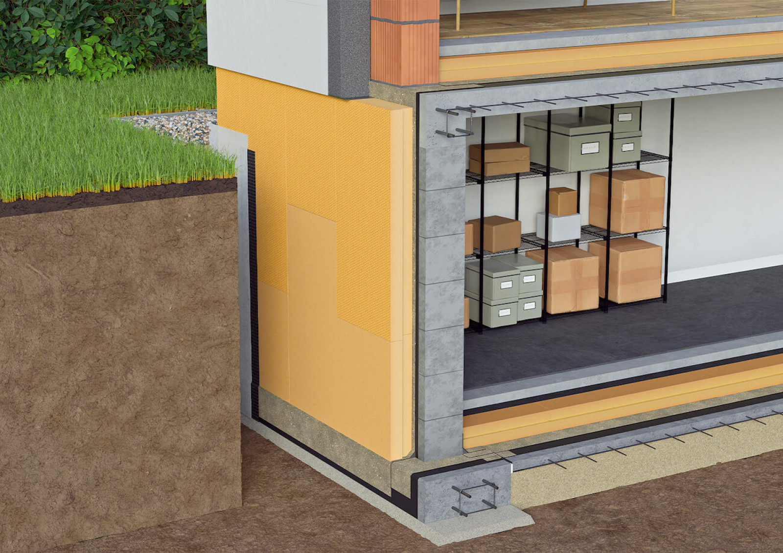

izolacja przeciwwodna i ocieplenie fundamentów
Hydroizolacji fundamentów towarzyszy także izolacja cieplna. Termoizolację na całej wysokości ścian fundamentowych warto zastosować, jeśli w domu znajdzie się piwnica. Świetnie nadają się do tego płyty z polistyrenu ekstrudowanego, który nie tylko dobrze chroni budynek przed stratami ciepła, ale ma też małą nasiąkliwość, fot. swisspor

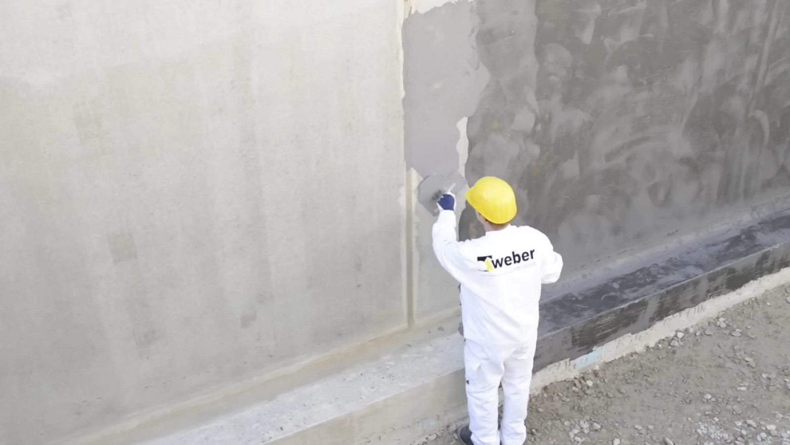

uszczelnienie fundamentów
Do uszczelniania fundamentów często stosuje się hydroizolacje mineralne (tzw. szlamy mineralne), bazujące na spoiwie cementowym. Po nałożeniu tworzą one bezspoinową powłokę hydroizolacyjną. Ze względu na właściwości, dzielimy je na sztywne i elastyczne, fot. WEBER (SAINT-GOBAIN)

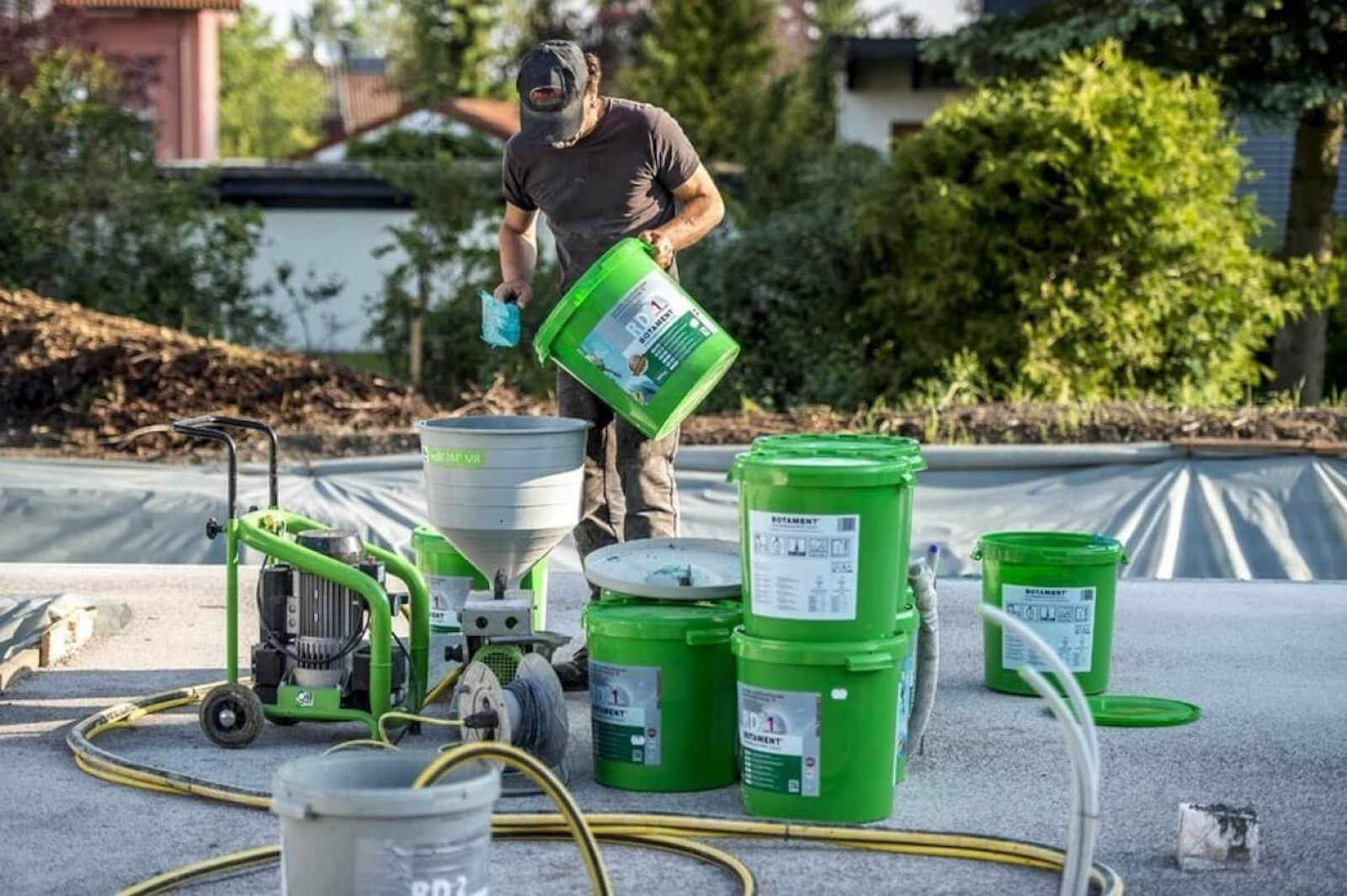

izolacje przeciwwodne szybkowiążące
Szybkowiążące izolacje reaktywne mają bardzo szerokie zastosowania. Generalnie pokrywa się nimi te części konstrukcji domu, które stykają się z gruntem. Skutecznie zabezpieczają one budynek przed wnikaniem wilgoci, fot. BOTAMENT
