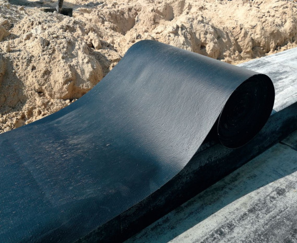

Hydroizolacja ścian fundamentowych
Hydroizolacja ścian fundamentowych (fot. Winyl-Pol)
  • w budynkach podpiwniczonych, gdy zwierciadło wody gruntowej znajduje się powyżej poziomu podłogi piwnicy, wykonuje się izolacje przeciwwodne typu ciężkiego - i to niezależnie od rodzaju gruntu.
Mają za zadanie chronić budynek przed wodą naporową, czyli wywierającą parcie hydrostatyczne. Jednak w domach jednorodzinnych należy unikać takich rozwiązań z powodu wysokich kosztów oraz skomplikowanego wykonawstwa - 3 warstwy papy asfaltowej o gramaturze minimum 3000 g/m2 zabezpieczone ceglaną ścianką dociskową grubości 12 cm. Trzeba jeszcze pamiętać o tym, że przy wykonywaniu izolacji typu średniego i ciężkiego zwykle potrzebny jest drenaż obwodowy budynku. Oczywiście nie pozostaje to bez wpływu na koszty inwestycji. Warto również zdawać sobie sprawę, że folie wytłaczane (tzw. kubełkowe) nie mogą zastąpić nawet izolacji przeciwwilgociowej. Służą bowiem tylko do ochrony właściwej hydroizolacji przed uszkodzeniami mechanicznymi.
