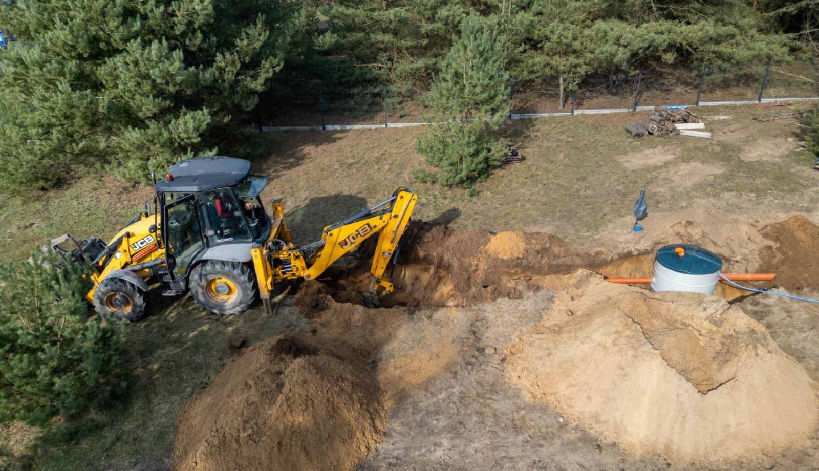

Przydomowa oczyszczalnia ścieków to rozwiązanie na większą działkę, fot. EKO HOUSE TECHNOLOGIE EKOLOGICZNE

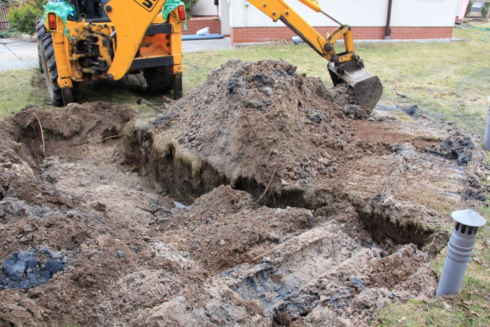

remont zamulonego drenażu oczyszczalni
Remont drenażu oznacza konieczność rozkopania ogródka, fot. J. Werner
Wezwany serwisant wskazał jako przyczynę problemu zamulony drenaż. Naprawa polegała na zastąpieniu pakietów z tworzywa 12 t płukanego żwiru frakcji 16–32 mm. Rury drenażowe po wyczyszczeniu wykorzystano ponownie. Na filtracyjnej warstwie kruszywa ułożono je ze spadkiem umożliwiającym grawitacyjny spływ ścieków (1–1,5%). Od góry również zostały obsypane kruszywem. Całość okryto geowłókniną -  aby ziemia nie zatkała przestrzeni między ziarnami żwiru, i zasypano. Zdaniem fachowca, tradycyjne rozwiązanie z drenażem na żwirze wystarczy na kolejnych 20 lat.

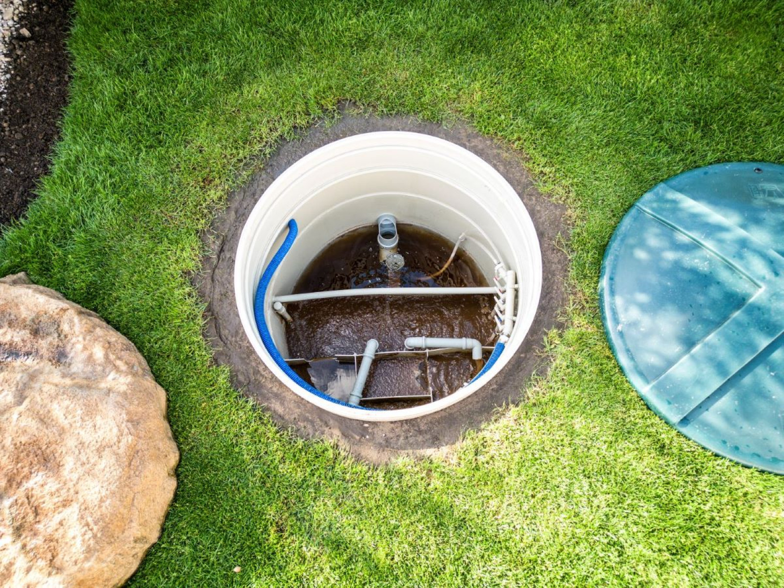

oczyszczalnia biologiczna
Oczyszczalnia biologiczna w przeciwieństwie do drenażowej potrzebuje zasilania prądem. Ale zajmuje mniej miejsca, fot. EKO HOUSE TECHNOLOGIE EKOLOGICZNE
Rozwiązaniem najlepszym (ale również najdroższym i wymagającym nadzoru) są kompaktowe oczyszczalnie ze złożem biologicznym albo osadem czynnym. Nie potrzebują one dużej powierzchni, a rozmaite instalacje tego typu łączy to, że oczyszczanie odbywa się nie w gruncie, lecz w szczelnym i napowietrzanym zbiorniku (na ogół w kilku wydzielonych komorach). Ścieki przebywają tam tak długo, aż możliwe stanie się ich odprowadzenie, np. do wód powierzchniowych. Osad czynny stanowią bakterie i pierwotniaki, które odżywiają się nieczystościami i w ten sposób je rozkładają. Zbiornik złoża biologicznego wypełnia kruszywo lub kształtki z tworzywa. W przypadku dobrze funkcjonującej oczyszczalni kompaktowej, rozkład ścieków jest na tyle skuteczny, że da się je wykorzystać do podlewania ogrodu. W tej metodzie stosuje się pompy tłoczące ścieki, systemy napowietrzania, automatykę - niezbędne jest zatem zasilanie instalacji energią elektryczną.
