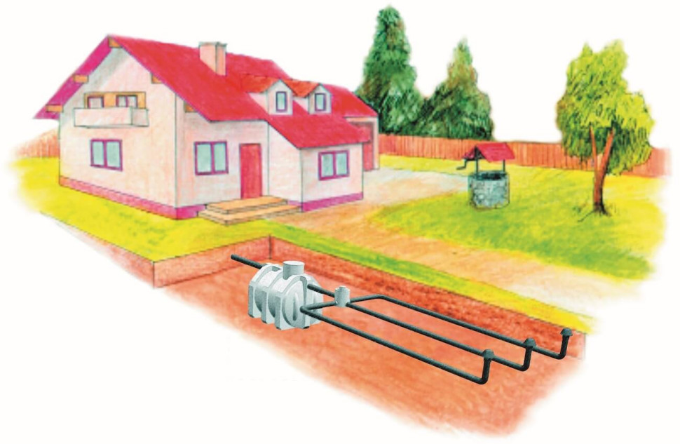

Schemat budowy oczyszczalni z drenażem
Schemat budowy oczyszczalni drenażowej jest bardzo prosty. Mamy tu osadnik, studzienkę rozdzielczą i rury drenarskie ułożone w gruncie, POZPLAST

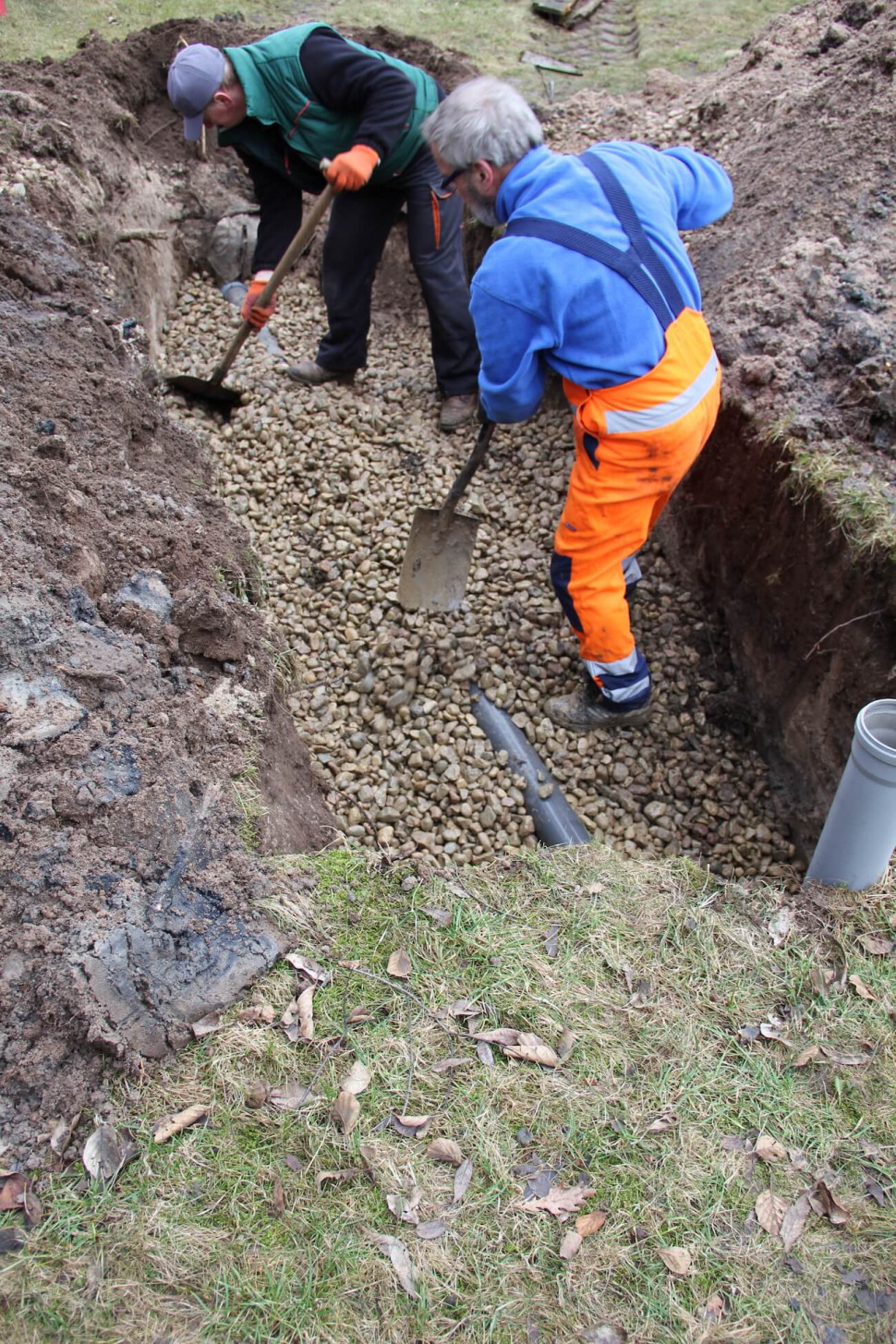

zamulone rury drenażowe
Próby oczyszczania starych rur drenażowych mogą nie mieć sensu. Dlatego bardzo często układa się po prostu nowe, fot. J. WERNER

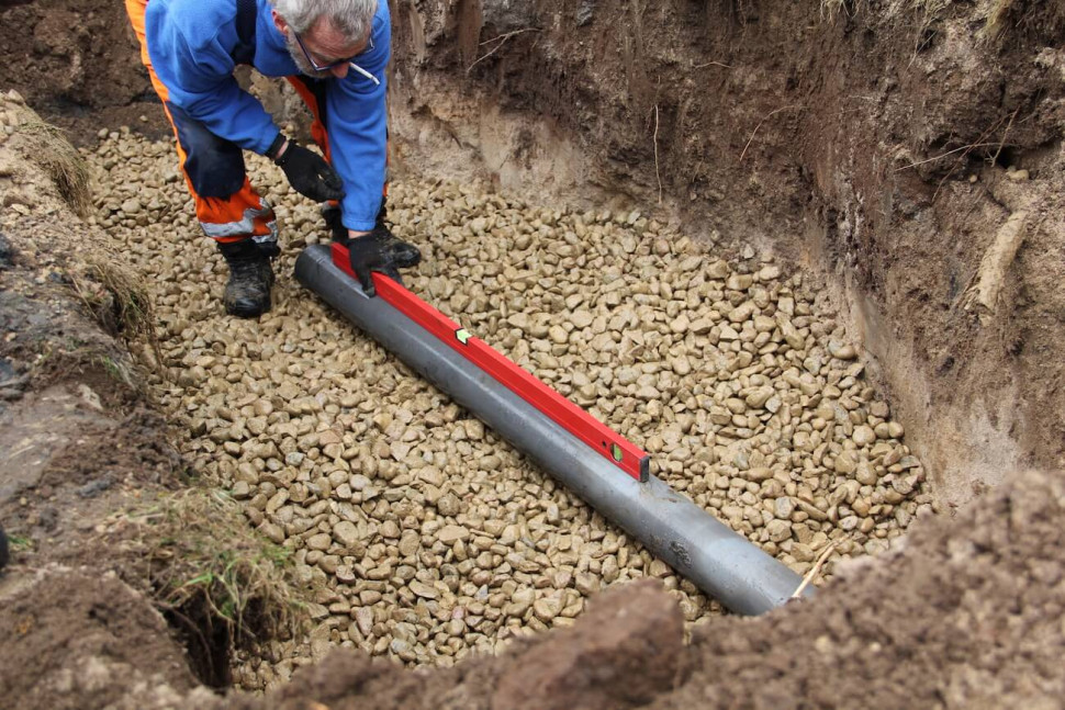

rury drenażowe oczyszczalnia układanie
Obsypanie rur drenażowych żwirem lub tłuczniem to standard. Jednak może być potrzebna wymiana dość grubej warstwy gruntu pod nimi, fot. J. WERNER
