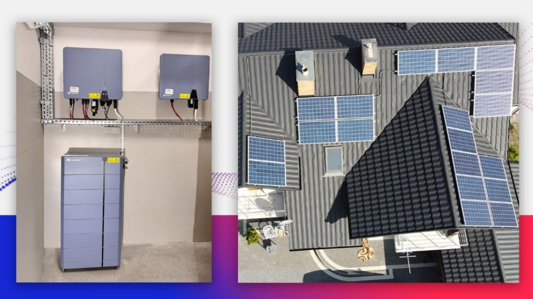

Zapobieganie uszkodzeniom instalacji fotowoltaicznej w wyniku zalania jest kluczowe dla jej długotrwałego i bezpiecznego działania. Dlatego tak ważny jest przemyślany dobór miejsca montażu urządzeń – nie tylko pod kątem funkcjonalności, ale też bezpieczeństwa w przypadku intensywnych opadów i wilgoci.
Unikaj montażu w miejscach narażonych na zalanie
Najbardziej wrażliwe na kontakt z wodą są falowniki i magazyny energii. Niestety, często instaluje się je w piwnicach lub innych nisko położonych pomieszczeniach, takich jak garaże, które są najbardziej narażone na zalanie. Tymczasem urządzenia te pracują cicho i nie przeszkadzają domownikom, dlatego bez problemu można zamontować je na wyższych kondygnacjach – z dala od potencjalnego niebezpieczeństwa zalania.
Zadbaj o wentylację i ogranicz ryzyko zawilgocenia
Ulewne deszcze wiążą się nie tylko z ryzykiem zalania, ale także z podwyższoną wilgotnością powietrza. Jeśli falownik zamontowany jest w miejscu słabo wentylowanym – np. na poddaszu pod blachodachówką czy w pomieszczeniu bez okien – wzrasta ryzyko zawilgocenia i przegrzania. Brak cyrkulacji powietrza może prowadzić do korozji elementów elektronicznych, a wysokie temperatury – do ich uszkodzenia. Dlatego tak ważne jest, by zadbać o właściwą wentylację i unikać lokalizacji, w których może dojść do przegrzewania się urządzeń lub kondensacji wilgoci.
