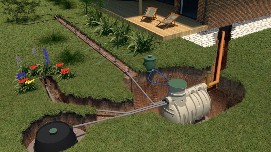

W Polsce najpopularniejsze (i najtańsze) są oczyszczalnie ścieków z drenażem rozsączającym. Jak działa taka oczyszczalnia? Ścieki spływają z domu do wykonanego z tworzywa lub betonu osadnika gnilnego, przypominającego szczelne szambo. Tu odbywa się podczyszczanie - zanieczyszczenia stałe opadają na dno zbiornika, lżejsze (głównie tłuszcze) unoszą się na powierzchni i tworzą kożuch. Rozwijające się w osadniku bakterie rozkładają nieczystości, które płyną przez filtr do studzienki rozdzielczej, a później do perforowanych rur drenażowych. Przy właściwie dobranej pojemności zbiornika opuszczające go ścieki powinny być oczyszczone w 65%. Osadnik ma pokrywę, umożliwiającą wybranie wszystkiego, co zgromadziło się na jego dnie. Producenci przydomowych oczyszczalni zalecają przeprowadzenie takiej operacji np. raz w roku.

Drenaż z perforowanych rur (PVC, o średnicy 110 mm) układa się w warstwie płukanego żwiru lub tłucznia (frakcji 16-32 mm), 0,6-1,2 m poniżej poziomu terenu (poniżej granicy przemarzania) i co najmniej 1,5 m powyżej lustra wód gruntowych. Standardowo w 2-4 ciągach o długości od 5 do 20 m. Rury mają mieć spadek 1-1,5%, umożliwiający grawitacyjny spływ ścieków. Każdy ciąg rur ma osobne podłączenie do studzienki rozdzielczej i kończy się kominkiem napowietrzającym. Kominek może być też wspólny dla wszystkich ciągów. Ścieki przepływają przez znajdujące się pod drenem warstwy żwiru, gdzie rozkładają je bytujące w gruncie mikroorganizmy (to one potrzebują tlenu z powietrza do swej działalności). Po tym etapie są oczyszczone przynajmniej w 95%. Na poletko z drenami trzeba wygospodarować 100-200 m2 terenu, którego nie wolno zabudować, utwardzić kostką ani obsadzić roślinami o głębokim systemie korzeniowym (np. drzewami). Gdy wody gruntowe sięgają wysoko, dreny prowadzi się w kopcu wypiętrzonym ponad poziom terenu. W tym wariancie niezbędna jest pompa, która tłoczy ścieki do drenażu.

Obok zalet (niski koszt eksploatacji, minimalna obsługa) oczyszczalnie ścieków z drenażem rozsączającym mają istotną wadę. Po kilku, kilkunastu latach użytkowania drenaż może się zamulić. I wtedy trzeba go wymienić.

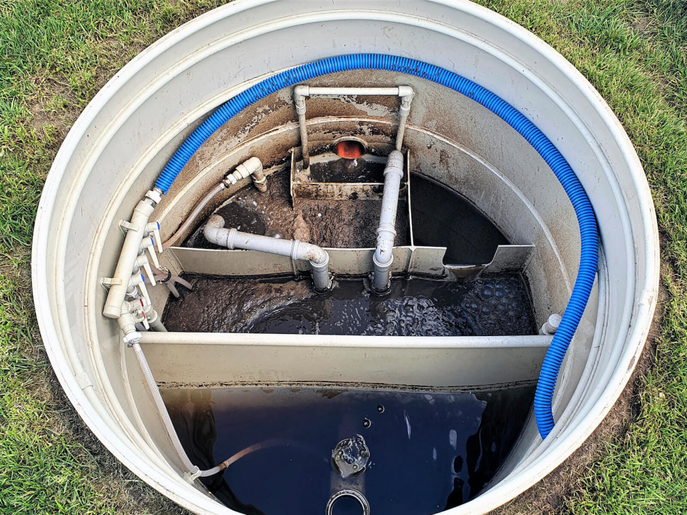

7. Co to jest i jak działa oczyszczalnia kompaktowa?
Rozwiązaniem najlepszym (ale droższym, bardziej skomplikowanym i wymagającym nadzoru) są kompaktowe oczyszczalnie ścieków ze złożem biologicznym albo osadem czynnym. Nie zajmują one dużej powierzchni, a rozmaite instalacje tego typu łączy to, że oczyszczanie odbywa się nie w gruncie, lecz w szczelnym i napowietrzanym zbiorniku (na ogół w kilku wydzielonych komorach). Ścieki przebywają tam tak długo, aż możliwe stanie się ich odprowadzenie, np. do wód powierzchniowych. Osad czynny w oczyszczalni kompaktowej stanowią bakterie i pierwotniaki, które odżywiają się nieczystościami i w ten sposób je rozkładają. Zbiornik złoża biologicznego wypełnia kruszywo lub kształtki z tworzywa. W przypadku dobrze funkcjonującej oczyszczalni kompaktowej, rozkład ścieków jest na tyle skuteczny, że da się je wykorzystać do podlewania ogrodu.
Do przydomowej oczyszczalni kompaktowej stosuje się pompy tłoczące ścieki, systemy napowietrzania, automatykę - niezbędne jest zatem zasilanie instalacji energią elektryczną. Sama oczyszczalnia kompaktowa zajmuje niewiele więcej miejsca, niż szambo, więc nada się nawet na małą działkę.
