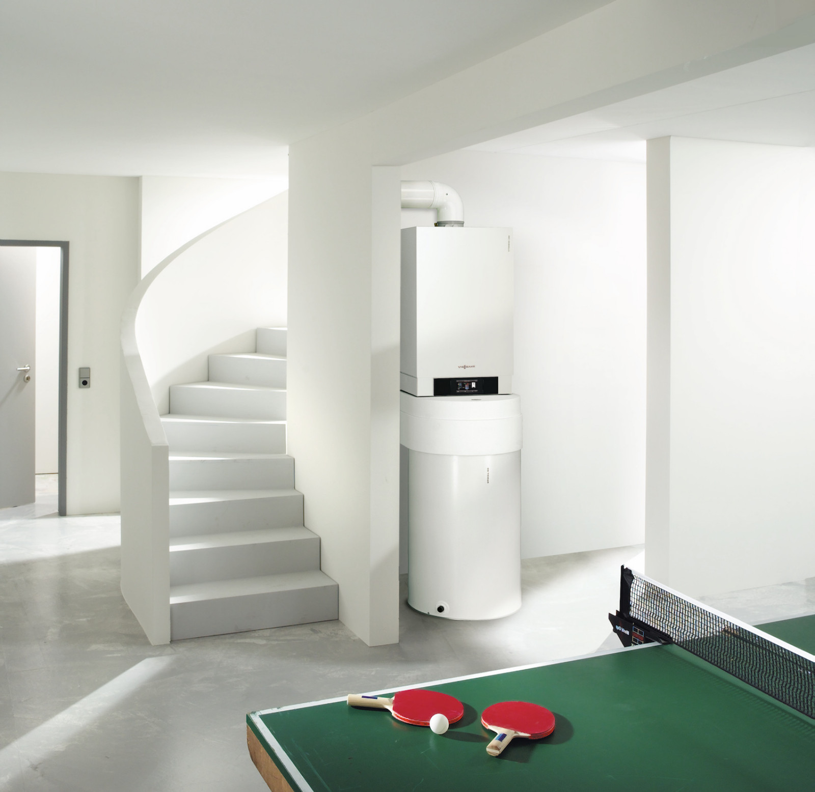

O ile już posiadany kocioł gazowy jest sprawny, to zwykle nie demontuje się go zakładając pompę ciepła. Ewentualnie zastępuje się go wówczas nowszym modelem, fot. VIESSMANN
W zależności od cech danej instalacji oraz konkretnego modelu pompy, może ona wystarczać nawet przez 80-90% czasu trwania sezonu grzewczego. Jednak trzeba się liczyć z tym, że w najtrudniejszych warunkach dogrzewanie domu za pomocą konwencjonalnego źródła ciepła będzie po prostu niezbędne. Przy czym nie musi to być koniecznie kocioł gazowy. Wiele pomp jest fabrycznie wyposażonych w grzałki elektryczne. Stanowią one uzupełniające źródło ciepła oraz rezerwę na wypadek awarii urządzenia. Jeżeli jednak i tak już mamy przyłącze gazowe oraz odpowiedni kocioł, to ogrzewanie gazem będzie kosztować mniej, niż zasilanie grzałek prądem. Dokładniej mówiąc prądem z sieci, gdyż dla tych, którzy mają instalacje z panelami fotowoltaicznymi (PV), zużywanie własnego prądu nawet bezpośrednio do ogrzewania (zasilania grzałek) może opłacać się bardziej.

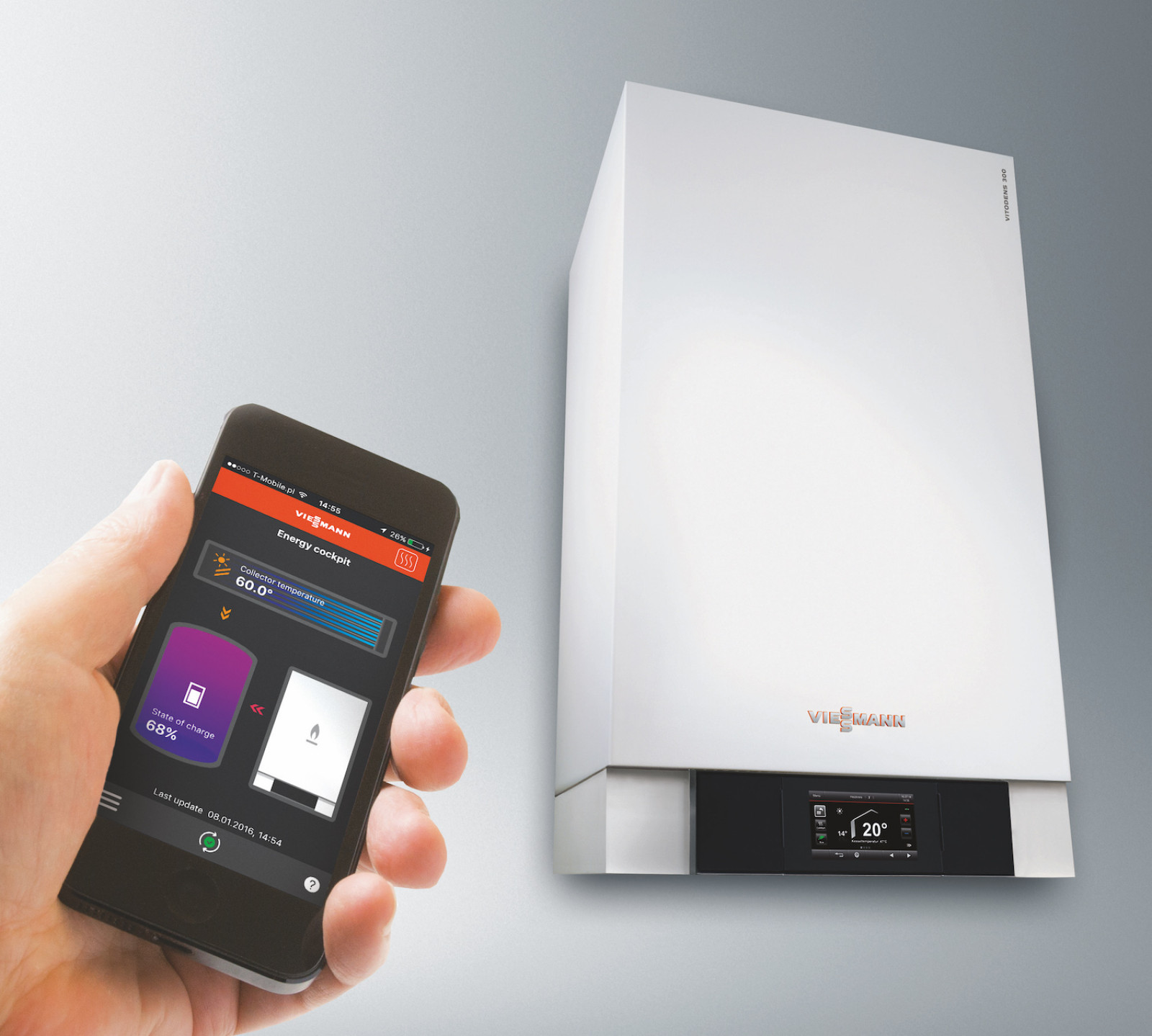

Na szczęście, zarówno pracę kotła jak i pompy ciepła, można w pełni zautomatyzować. Dobra automatyka sama będzie uruchamiać to urządzenie, które w danym momencie jest bardziej ekonomiczne, fot. VIESSMANN

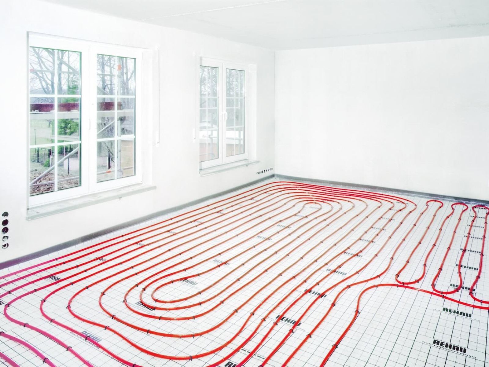

Stawiając nowy dom można zaprojektować i wykonać jego instalację grzewczą, a także niektóre inne elementy, z myślą o optymalnym dopasowaniu do specyfiki konkretnego źródła ciepła. To wyjątkowo ważne właśnie w przypadku pomp ciepła, bo dla ich ekonomicznej i wydajnej pracy (czytaj: taniej i z zakładaną mocą), kluczowe znaczenie ma temperatura wody w obiegu c.o. Generalnie powinna być ona jak najniższa, standardem jest zaledwie 35°C na zasilaniu. Co oznacza, że w nowym domu pierwszym wyborem powinno być niskotemperaturowe ogrzewanie płaszczyznowe - najczęściej podłogowe, ewentualnie sufitowe lub ścienne.
pompa ciepła z kotłem w nowym domu
W nowym domu, nawet jeżeli planujemy ogrzewanie hybrydowe, najlepiej zoptymalizować instalację c.o. pod kątem potrzeb pomp ciepła, fot. REHAU
Natomiast dla kotłów, w szczególności tych gazowych, zakres tolerancji jest o wiele większy. Będą działać znakomicie zarówno w połączeniu z niskotemperaturowym ogrzewaniem podłogowym, jak i z typowymi grzejnikami.
W tym drugim przypadku sprawność będzie nieco gorsza, a więc rachunki za ogrzewanie będą wyższe. Jednak nie będą to duże różnice, na poziomie do 10%. Dlatego, jeżeli planujemy mieć w zarówno pompę ciepła, jak i kocioł gazowy, to powinniśmy zbudować instalację c.o. przede wszystkim z myślą o pompie.

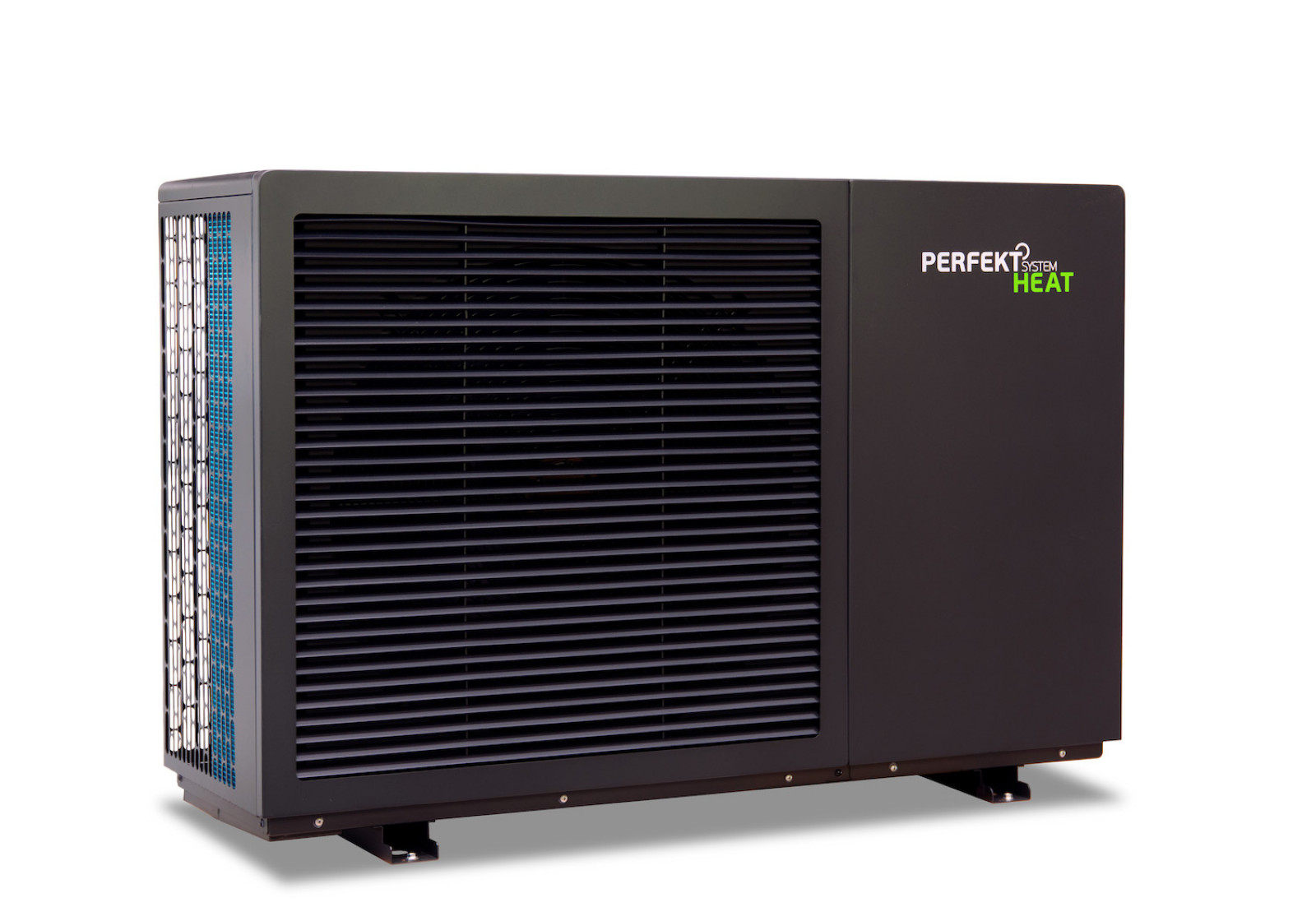

Wobec niskiego zapotrzebowania na ciepło nowych budynków, powinna w nich wystarczyć instalacja c.o. z samą pompą ciepła. Dodanie kotła gazowego przestaje zaś być opłacalne, fot. PERFEXIM
Kocioł gazowy i tak będzie w niej działał znakomicie, osiągając najwyższą sprawność oraz nominalną moc. W drugą stronę ta zasada już nie obowiązuje - ogrzewanie świetnie współdziałające z kotłem gazowym, może być dalekie od idealnego dla pompy ciepła.
