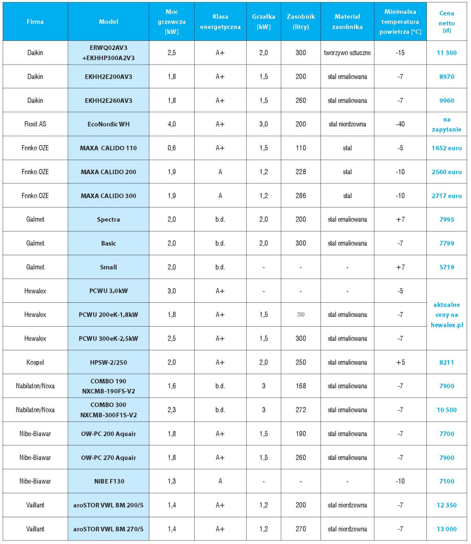

  • Pompy typu powietrze/woda do przygotowywania c.w.u.
Pompy typu powietrze/woda do przygotowywania c.w.u. - zestawienie
