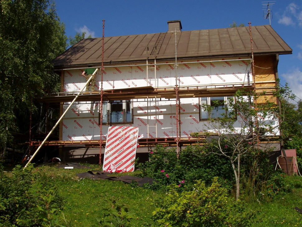

Ocieplanie ścian domu jednorodzinnego
Najwyższe wsparcie przysługuje przy kompleksowej termomodernizacji domu. (fot. Paroc)
Do tzw. podstawowego poziomu dofinansowania uprawnieni są inwestorzy, których roczny dochód nie przekracza 135 tys. zł (według ostatniego zeznania podatkowego). Maksymalna dotacja to w ich przypadku 66 tys. zł. O ile przeprowadzą kompleksową termomodernizację - zrobią audyt energetyczny, wymienią kopciucha na pompę ciepła, zamontują instalację fotowoltaiczną, ocieplą przegrody. Jeśli zamiast pompy ciepła wybiorą kocioł gazowy, maksymalna dopłata wyniesie 56 tys. zł, a bez kompleksowej termomodernizacji i bez fotowoltaiki - 25 tys. zł.
Do ubiegania się o podwyższony poziom dofinansowania uprawnia miesięczny dochód poniżej 1894 zł na głowę w gospodarstwie wieloosobowym i do 2651 zł w gospodarstwie jednoosobowym. W tym przypadku niezbędne jest zaświadczenie o dochodach wydane przez miejski lub gminny ośrodek pomocy społecznej. Tu można dostać maksymalnie 99 tys. zł przy kompleksowej termomodernizacji. Bez niej, i z kotłem gazowym zamiast pompy ciepła, dopłata wyniesie 32 tys. zł.
Do ubiegania się o wsparcie na najwyższym poziomie dofinansowania uprawnia miesięczny dochód poniżej 1090 zł na głowę w gospodarstwie wieloosobowym i do 1526 zł w gospodarstwie jednoosobowym, albo prawo do otrzymywania zasiłku. Maksymalna kwota dofinansowania to 135 tys. zł, oczywiście przy kompleksowej termomodernizacji.

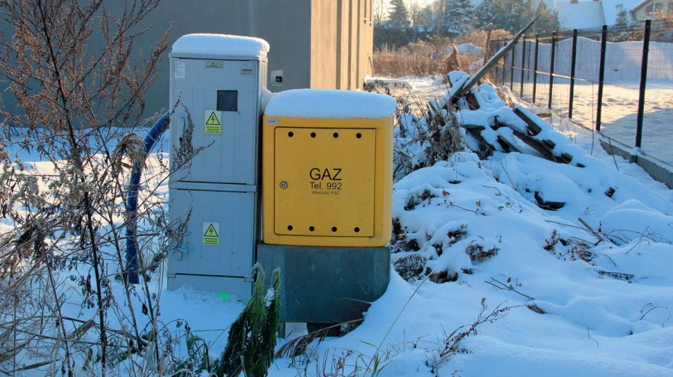

Skrzynka gazowa na działce
Rządowa dopłata może być wyższa, jeśli z programu Czyste Powietrze finansujemy nie tylko nowy kocioł, ale i wykonanie przyłącza gazowego. Oczywiście, dotyczy to wyłącznie domów remontowanych. (fot. J. Werner)

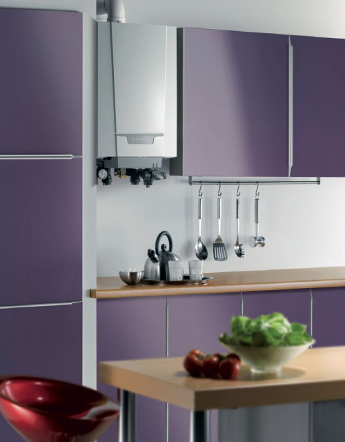

Na razie bez przeszkód dostaniemy dopłatę do kotła gazowego. W szczegółach wygląda to następująco: dofinansowanie przysługuje do zakupu i montażu kotła gazowego kondensacyjnego z osprzętem, sterowaniem, armaturą zabezpieczającą i regulującą, układem doprowadzenia powietrza i odprowadzenia spalin, zbiornikiem akumulacyjnym/buforowym, zbiornikiem ciepłej wody użytkowej z osprzętem (także do budowy nowego komina). W kosztach kwalifikowanych osprzętu ujęta jest m.in. instalacja prowadząca do niego od przyłącza.
Kondensacyjny kocioł gazowy zamontowany w kuchni
W tym roku z uzyskaniem dopłaty do montażu kondensacyjnego kotła gazowego nie będzie żadnego problemu. (fot. De Dietrich)
Na poziomie podstawowym dofinansowanie wynosi do 6100 zł i do 40% poniesionych kosztów, na poziomie podwyższonym do 10 700 zł i do 70% kosztów, zaś na poziomie najwyższym do 15 300 zł i do 100% kosztów.
Jeszcze większe wsparcie można dostać, gdy budynek nie jest przyłączony do sieci gazowej, i inwestor finansuje nie tylko elementy wskazane przy zakupie i montażu gazowego kotła kondensacyjnego, ale także wykonanie przyłącza gazowego, albo zakup i montaż zbiornika na gaz. W tym przypadku na poziomie podstawowym dofinansowanie wynosi do 8300 zł i do 45% poniesionych kosztów, na poziomie podwyższonym do 13 900 zł i do 70% kosztów, zaś na poziomie najwyższym do 18 500 zł i do 100% kosztów. Te 100% to nie do końca prawda, ponieważ dopłata rozliczana jest w kwocie netto.

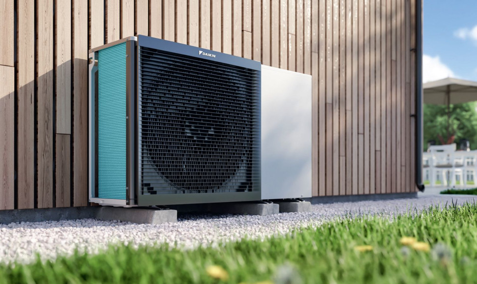

Jednostka zewnętrzna pompy ciepła
Nowe, unijne przepisy czynią pompę ciepła podstawowym urządzeniem grzewczym w budownictwie jednorodzinnym. (fot. Daikin)
