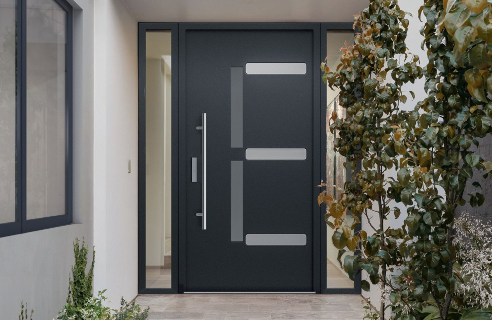

Drzwi wejściowe (zewnętrzne)
Zgodnie z WT 2021 wartość współczynnika przenikania ciepła U drzwi wejściowych to maksymalnie 1,3 W/(m²·K). (fot. Vetrex)
Wejściowe mają mieć minimum 90 cm szerokości i 200 cm wysokości (w świetle ościeżnicy). Lepiej, gdy otwierają się na zewnątrz - takie skrzydło trudniej wyważyć, drzwi są szczelniejsze, bo wiatr dociska je do ościeżnicy. Nie zajmują też miejsca w wiatrołapie. Ale na schodach potrzebny jest podest o głębokości przynajmniej 1,5 m.
Produkuje się je z drewna, metalu, PVC, włókna szklanego. Ramy drzwi drewnianych są wykonywane z surowca klejonego warstwowo. Skrzydło może wzmacniać ukryta wewnątrz stalowa blacha. Jego powierzchnia jest gładka, albo ozdobiona listwami czy kasetonami.
Drzwi metalowe to rama ze stali lub aluminium, wypełniona materiałem termoizolacyjnym i osłonięta z obu stron blachą. Szkielet drzwi stalowych (taką konstrukcję mają drzwi antywłamaniowe) stanowią kształtowniki, usztywnione prętami (profilowaną blachą, kratownicą) i wypełnione izolacyjną pianką poliuretanową, wełną mineralną lub styropianem. Poszycie to stalowa blacha, grube płyty wiórowe lub wodoodporna sklejka, wykończone fornirem albo laminatem.
Drzwi aluminiowe mają ramy z dwu- lub trzykomorowych profili i ocieplenie, jak stalowe. Ramę wypełniają zwykle aluminiowe panele, których powierzchnia może być anodowana, malowana proszkowo, wykończona okleiną.
Drzwi z tworzywa wytwarza się z wielokomorowych profili z utwardzonego PVC, wzmocnionych wkładami ze stali ocynkowanej bądź aluminium. Między profilami znajduje się wypełnienie z gładkich lub wytłaczanych plastikowych płyt, często zespolonych z ociepleniem z pianki poliuretanowej. Takie drzwi barwi się na etapie produkcji materiału lub wykańcza okleiną.
