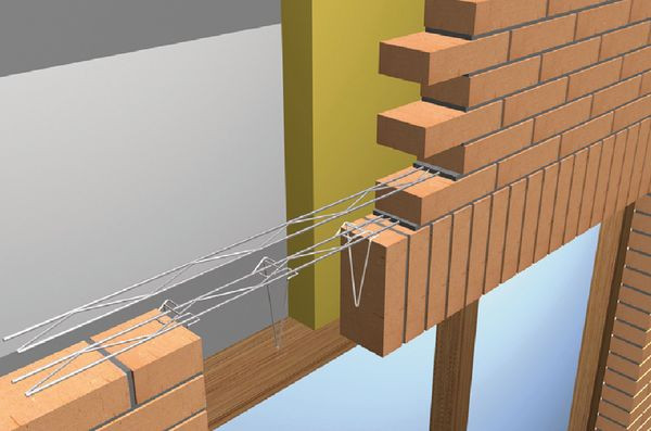

Prawidłowe wykonanie nadproża w ścianie elewacyjnej wymaga fachowego ułożenia zbrojenia. W gotowej ścianie będzie ono niewidoczne (fot. Habe)

Nadproża to najwrażliwsze miejsce w murze: łączą funkcję konstrukcyjną z izolacyjną, a montuje się je zwykle najszybciej i bez zaglądania do instrukcji. Belki prefabrykowane mają określony kierunek montażu, wynikający z rozmieszczenia zbrojenia. Ułożone odwrotnie lub położone na płasko tracą nośność, co ujawnia się pęknięciem nad otworem po obciążeniu stropem. W systemach z betonu komórkowego producenci ułatwiają zadanie: prawidłową stronę i minimalny zasięg oparcia zaznacza się fabrycznie linią na spodzie belki, a po ułożeniu linia ta musi w całości spoczywać na murze.
Równie istotna jest sama długość oparcia, zależna od rozpiętości elementu. Dla belek nadprożowych o długości do 160 cm minimalne oparcie wynosi 20 cm z każdej strony otworu, a dla elementów dłuższych niż 160 cm, sięgających 230 cm, rośnie do 25 cm. Skrócenie oparcia, żeby zmieścić belkę w źle wymurowanym otworze, oznacza przekroczenie dopuszczalnych naprężeń docisku i pękanie muru pod nadprożem. Z tego samego powodu belek zbrojonych nie wolno docinać na budowie: przecięcie narusza zbrojenie i pozbawia belkę deklarowanej nośności. Jeśli otwór nie pasuje do dostępnych długości, koryguje się mur, a nie belkę.
Belki zespolone, uzupełniane betonem na budowie, wymagają podparcia montażowego aż do uzyskania przez beton wymaganej wytrzymałości. Usunięcie stempli po dwóch dniach, „bo już twarde”, to jeden z częstszych błędów kończących się ugięciem nadproża. Nadproże w ścianie zewnętrznej musi mieć w przekroju warstwę termoizolacyjną, ulokowaną po stronie elewacji. Przy nadprożach składanych z kilku belek izolację umieszcza się między nimi dokładnie według schematu producenta, a nie tam, gdzie zostało wolne miejsce.
