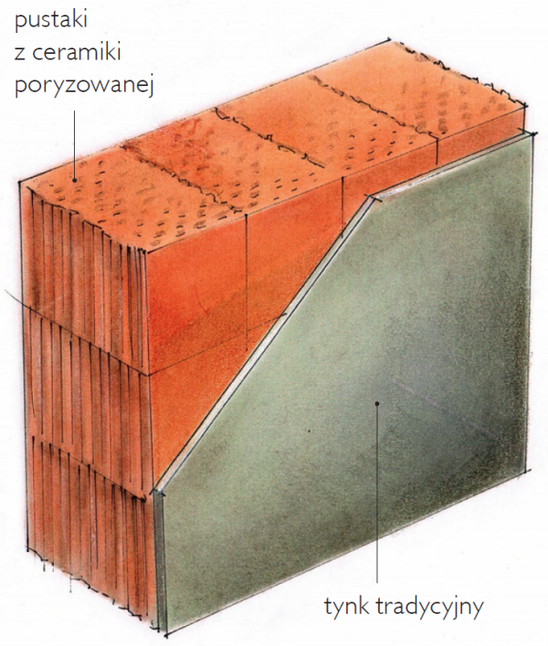

Schemat: Ściana jednowarstwowa z ceramiki poryzowanej
Ściana jednowarstwowa z ceramiki poryzowanej.
Belki nadprożowe w ścianach jednowarstwowych
Wykonanie ścian jednowarstwowych wymaga dużej staranności. Aby uniknąć mostków termicznych, warto stosować elementy systemowe, jak docieplone kształtki czy belki nadprożowe. (fot. Wienerberger)

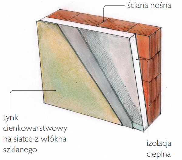

Schemat: Ściana dwuwarstwowa ocieplona metodą lekką mokrą
Ściana dwuwarstwowa ocieplona metodą lekką mokrą.
Ocieplanie ścian zewnętrznych styropianem
Niezbędnym elementem ścian warstwowych jest termoizolacja. Ocieplenie powinno mieć grubość od 15 do 25 cm. (fot. Austrotherm)

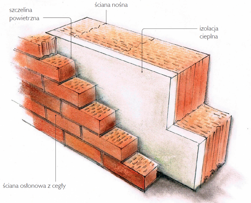

Schemat: Ściana trójwarstwowa
Ściana trójwarstwowa.
Ściana trójwarstwowa - poszczególne warstwy
Ściany trójwarstwowe mają bardzo dobre parametry cieplne i akustyczne, a elewacja jest trwała i odporna na uszkodzenia. (fot. Wienerberger)
