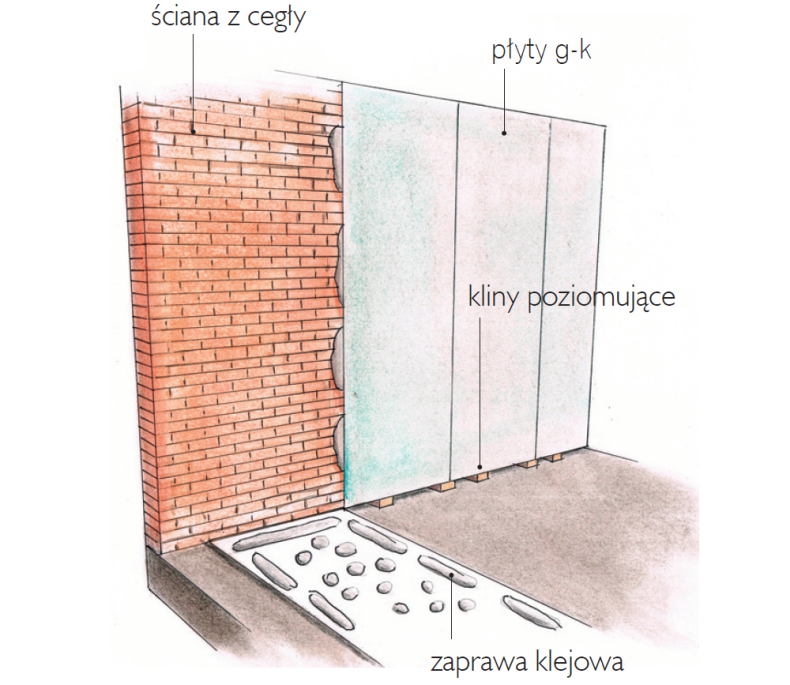

Na ścianach, z których został skuty tynk, płyty g-k mocuje się na placki kleju gipsowego. Jeśli powierzchnia jest względnie równa, na spód płyt nakłada się po prostu placki zaprawy i dociska je do podłoża. Gdy przegrody wymagają dużej korekty pionu lub są bardzo nierówne, najpierw przykleja się do nich pasy płyty o szerokości ok. 8 cm w odstępach 60 cm. Następnie pacą zębatą nakłada się na nie zaprawę i dociska płyty. Regulując grubość kleju albo ewentualnie mocując dodatkowe podkładki (paski płyty) w odpowiednich miejscach, uzyskujemy równą płaszczyznę. Jeżeli przy okazji remontujemy także instalacje - np. elektryczną - przewody chowamy pod płytami, mocując je do ścian plackami zaprawy lub obejmami.

Schemat: Mocowanie suchego tynku na klej
