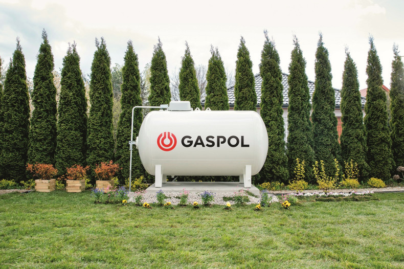

Jeszcze bardziej skomplikowana jest kwestia ogrzewania. Jeżeli mamy dostęp do sieci gazowej to prawie zawsze wybieramy to paliwo. Ale jeśli gazociągu nie ma to co wybrać? Wciąż najpopularniejsze w kraju są kotły węglowe. Jednak trzeba się liczyć z tym, że nawet obsługa urządzeń z podajnikiem, chociaż trudno ją w ogóle porównywać z tradycyjnymi kotłami zasypowymi, i tak nie dla każdego będzie do zaakceptowania.
Wszystkie inne rozwiązania - pompy ciepła, gaz ze zbiornika, czy wreszcie ogrzewanie elektryczne - też mają swoje mocne i słabe strony. Wybór to dylemat pomiędzy kosztami zakupu i eksploatacji, wygodą obsługi, ekologią itd. Co więcej, wybór rodzaju kotła czy pompy ciepła ma swoje dalsze konsekwencja. Chociażby to, czy musimy mieć wydzieloną kotłownię oraz miejsce do składowania opału, jaki rodzaj wentylacji możemy zastosować.
Zbiornik na gaz
Gaz ze zbiornika, węgiel czy może pompa ciepła? To dostępność mediów determinuje rodzaj instalacji w domu. (fot. Gaspol)

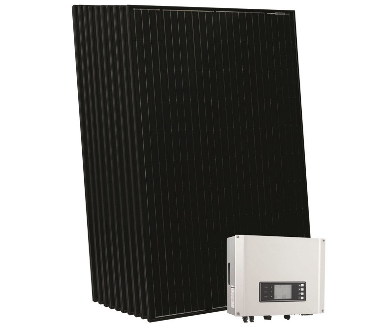

Warto też myśleć o wykorzystaniu OZE - kolektorów słonecznych czy paneli PV. Nawet jeżeli na razie obawiamy się, że może na nie zabraknąć środków, i tak warto przewidzieć na nie miejsce, zaplanować trasy kabli i rur, zrobić przepusty przez stropy, ściany i dach. Co ważne, z myślą o kolektorach najlepiej kupić pojemniejszy zasobnik c.w.u., wyposażony w drugą, większą wężownicę, dostosowaną właśnie do wymagań systemów solarnych. Z kolei przewidując założenie paneli PV zarezerwujmy przynajmniej miejsce na wygodne przyłączenie falownika oraz niezbędnego osprzętu zabezpieczającego. Oczywiście, najlepiej gdzieś blisko głównej rozdzielnicy elektrycznej. Tym bardziej, że akurat to nie generuje żadnych dodatkowych kosztów.
Jednak pamiętajmy, że akurat w przypadku tych systemów najważniejsze decyzje podejmujemy faktycznie jeszcze wcześniej. Kiedy ustalamy gdzie stanie dom, jaki będzie miał dach i czy da się na nim bez kłopotu założyć przynajmniej z 10 paneli słonecznych.
Panele PV
Instalacja PV nie będzie prawidłowo działać bez dobrego falownika. Na jego jakości lepiej nie oszczędzać. (fot. Nibe-Biawar)

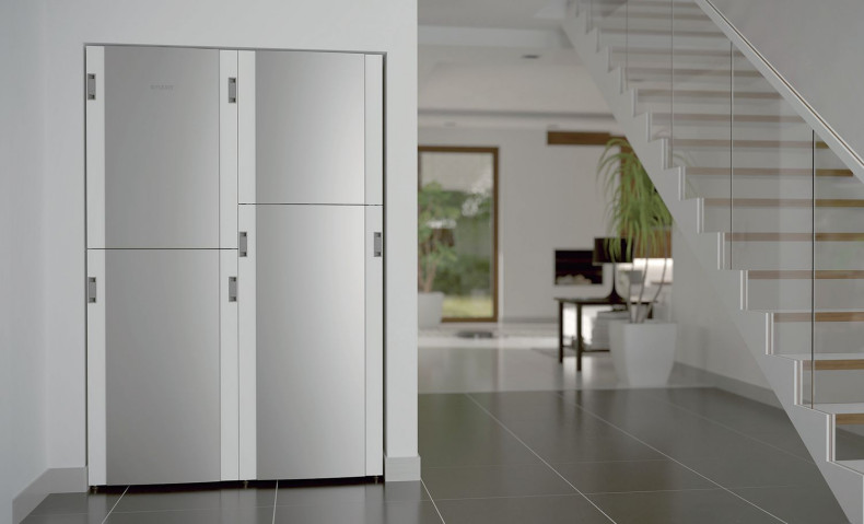

Można pójść jeszcze krok dalej i zamiast budować osobno system grzewczy, przygotowywania c.w.u. oraz wentylacji z rekuperatorem można kupić jedną centralę integrującą to wszystko. To taki kompaktowy wariant czegoś co dawniej zajmowało całą kotłownię, a jeszcze często trzeba było się nieźle pomęczyć, żeby wszystkie urządzenia zgodnie współpracowały. Taka integracja to przyszłość, szczególnie w domach jednorodzinnych, z założenia przecież dość małych i charakteryzujących się coraz niższym zapotrzebowaniem na energię.
Kolejny aspekt jest taki, że współczesny dom, właśnie z racji niskiego zapotrzebowania na energię, szczególnie dobrze nadaje się do wykorzystania OZE. I to w sposób nie tylko ekologiczny, ale i drastycznie obniżający rachunki. Świetnym przykładem jest wyposażenie go w instalację fotowoltaiczną. Jeżeli właściwie dobierzemy jej wielkość, możemy zbilansować niemal do zera roczne zużycie i własną produkcję. Tym bardziej warto się tym zainteresować, że dzięki dotacjom można skrócić okres zwrotu inwestycji do niewiele ponad 5 lat.
Centrala z pompą ciepła, rekuperatorem i zasobnikiem c.w.u.
Centralę z pompą ciepła, rekuperatorem i zasobnikiem c.w.u. można zmieścić w tej wielkości wnęce, zamiast zajmować całe pomieszczenie. Ponadto współpraca wszystkich elementów jest idealna. (fot. Nest)
