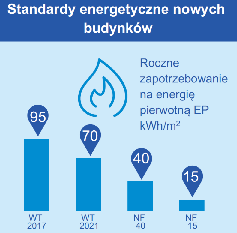

Czym jest standard energetyczny?
Energooszczędność kojarzymy w pierwszym rzędzie z jak najniższymi stratami ciepła, a więc i izolacyjnością przegród zewnętrznych - ścian, dachu, podłogi, okien itd. Przepisowe wymagania określa w tym względzie tzw. rozporządzenie w sprawie warunków technicznych (WT). Co charakterystyczne, od 2014 r. zaczęto systematycznie, w 3 z góry zapowiedzianych krokach wprowadzać coraz surowsze wymagania. Mamy więc WT2014, WT2017 (obowiązujące) oraz WT2021 (z datą wprowadzenia przesuniętą ostatecznie na 31 XII 2020 r.).
Warto je porównać, bo wtedy od razu widzimy, że standard nieuchronnie się podnosi. Drugi wniosek jest taki, że już dziś lepiej budować, dążąc do poziomu wymagań na 2021 r. Inaczej nasz dom, zanim jeszcze go wykończymy, będzie nieco przestarzały. Warto też wiedzieć, że na razie nie zapowiada się na kolejne zaostrzanie przepisów. Pokazujemy też wymagania, które obowiązywały we wstrzymanym obecnie programie dopłat do domów energooszczędnych Narodowego Funduszu Ochrony Środowiska. Nie jest on już realizowany, ale był to jak dotąd jedyny program zorganizowanej promocji energooszczędności, ponadto standard NF15 jest bardzo podobny do poziomu domów pasywnym.
Maksymalna wartość współczynnika U dla przegród zewnętrznych Wymagana ciepłochronność budynku
Warunki Techniczne (obligatoryjne) Wymagania NFOŚiGW
od 2014 r. od 2017 r. od 2021 r. NF 15 NF 40
Ściany zewnętrzne 0,25 0,23 0,20 0,10 0,15
Dachy, stropodachy i stropy pod nieogrzewanymi poddaszami 0,20 0,18 0,15 0,10 0,12
Podłogi na gruncie, stropy nad piwnicami nieogrzewanymi 0,30 0,30 0,30 0,12 0,20
Okna fasadowe 1,3 1,1 0,9 0,8 1,0
Okna dachowe 1,5 1,3 1,1
Drzwi zewnętrzne, bramy garażowe 1,7 1,5 1,3 0,8 1,3
Infografika: Standardy energetyczne nowych budynków

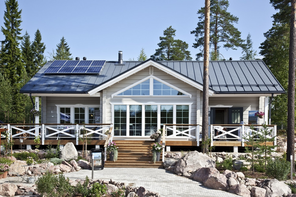

Energooszczędny dom - prosta bryła
Jedną z podstawowych zasad energooszczędnego projektowania jest dbałość o to, żeby bryła budynku była możliwie prosta i zwarta. Oznacza to, że powierzchnia przegród, przez które ucieka ciepło, będzie mała, wykonawstwo będzie łatwiejsze, zmniejszy się ryzyko powstania mostków cieplnych, w miejscach, które trudno dobrze zaizolować. Dlatego w energooszczędnym budownictwie unika się skomplikowanych, wielopołaciowych dachów, wykuszy, balkonów itd.
Co istotne, prostota kształtu i konstrukcji oznacza przy tym, że koszty budowy są niższe. Oszczędzamy zarówno na etapie inwestycji, jak i eksploatacji. Nie znaczy to, że energooszczędne domy to monotonne "klocki" z płaskim dachem. Obecnie bardzo popularne są także dachy dwuspadowe, duże przeszklenia, elewacje urozmaicone dobrze przemyślanymi detalami, pomysłowo zestawionymi materiałami wykończeniowymi i kolorami. Generalnie, po samym wyglądzie trudno jest zgadnąć, że mamy do czynienia z domem energooszczędnym, czy nawet pasywnym (o skrajnie niskim zapotrzebowaniu na ciepło).
Liczba kondygnacji także nie jest przesądzona. W naszym kraju obecnie najchętniej wybierane są domy z jedną pełną kondygnacją i poddaszem użytkowym. Jednak z powodzeniem można wznieść także energooszczędny dom z pełnym piętrem lub parterowy. Przy tym pamiętajmy, że tak naprawdę ważne jest, żeby to ogrzewana część domu tworzyła tę zwartą przestrzeń, szczelnie otuloną izolacją, bez żadnych przerw.
Dlatego np. nieogrzewany strych nad ostatnią kondygnacją mieszkalną nie je jest żadnym problemem, jeżeli izolację ułożymy na stropie (lub w jego grubości). Efekt wcale nie będzie gorszy, niż gdybyśmy zdecydowali się na izolowany płaski dach. Tak naprawdę to zapotrzebowanie na ciepło może być nawet niższe, bo taki strych tworzy strefę buforową, utrudniającą jego ucieczkę. Podobną rolę osłony, czy też bufora może pełnić nieogrzewany garaż, dostawiony do normalnie izolowanej ściany budynku.
Rolę osłony zmniejszającej straty ciepła mogą pełnić także ogrody zimowe czy przeszklone ganki. Co więcej, odpowiednio zaprojektowane są też sposobem na tzw. pasywne wykorzystanie energii słonecznej.
Co to jest EP?
Obecnie w przepisach, świadectwach charakterystyki energetycznej, a także materiałach wielu pracowni projektowych bardzo eksponowany jest wskaźnik EP, czyli zapotrzebowanie na nieodnawialną energię pierwotną. Jest istotny przede wszystkim dlatego, że prawo, poza określeniem maksymalnych wartości U przegród, określa także maksymalną wartość wskaźnika EP. Obecnie limit to 95 kWh/m2, natomiast od 31 XII 2020 r. będzie to już tylko 70 kWh.
Kłopot w tym, że EP pokazuje wpływ na środowisko (pod kątem emisji CO2), lecz tak naprawdę nie mówi nam nic o zapotrzebowaniu na paliwo do ogrzewania domu, ani o kosztach jego utrzymania. A zwykle to najbardziej interesuje inwestora. Jako przykład weźmy 2 identyczne domy, oba z nowoczesnymi kotłami z podajnikiem o tej samej sprawności. Jeżeli jeden będzie opalany węglem-groszkiem, a drugi peletami, to wskaźnik EP będzie w przypadku peletów ponad 5 razy niższy!
A powtórzmy - do ogrzania obu potrzeba dokładnie tej samej ilości ciepła. Wszystko dlatego, że do wyznaczenia wartości EP mnożymy faktyczną ilość dostarczonej do naszego budynku energii przez tzw. współczynnik nakładu nieodnawialnej energii pierwotnej. Wynosi on zaś:
  • 1,1 - węgiel;
  • 0,2 - pelet;
  • 3,0 - prąd.
Warto wiedzieć, że tych samych wskaźników używa się, określając klasy efektywności kotłów i innych urządzeń grzewczych pokazane na ich etykietach energetycznych. Lepsza klasa nie musi więc oznaczać lepszego wykorzystania paliwa (wyższej sprawności). Różnica może być bardzo duża, jeżeli paliwa charakteryzuje inny wskaźnik nakładu energii pierwotnej.

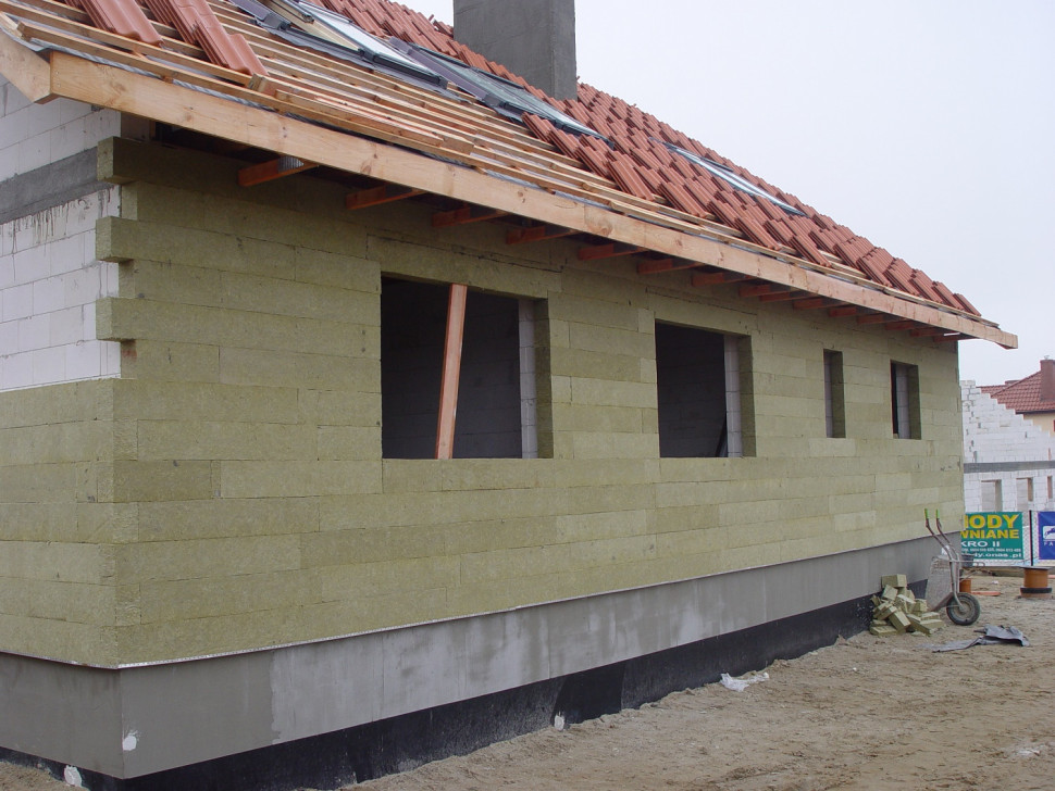

Ocieplanie ścian zewnętrznych
Dobra izolacja przegród to ważny, ale nie jedyny warunek osiągnięcia niskiego zapotrzebowania na energię. Nawet poziom wymagany obecnie przepisami jest już całkiem niezły. (fot. Rockwool)

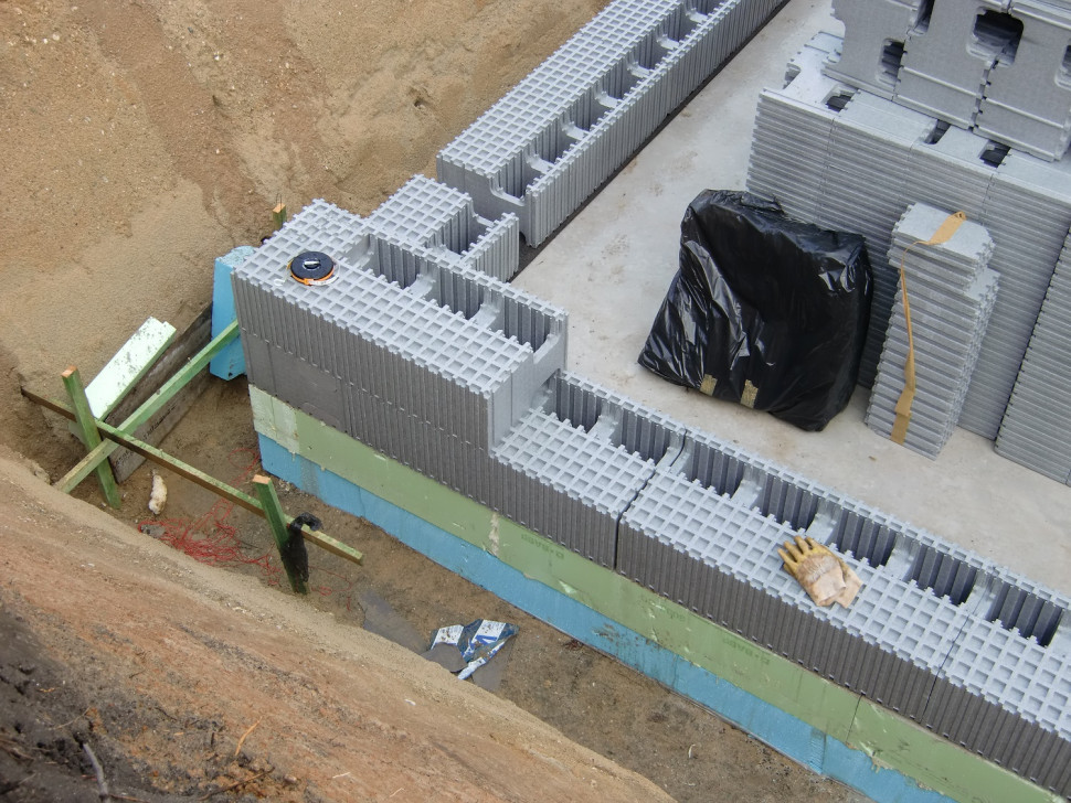

Znacznie trudniej będzie dalej poprawiać izolacyjności takich ścian, osiągnąć U = 0,10. A to jest poziom domów pasywnych i promowanego przed kilku laty przez Narodowy Fundusz Ochrony Środowiska i Gospodarki Wodnej standardu NF15. Tradycyjnie wykonaną ścianę dwuwarstwową należałoby wówczas obłożyć izolacją o grubości ok. 35 cm. To już o wiele większy wzrost kosztów materiału, ale i problemy techniczne z mocowaniem i stabilnością takiego ocieplenia. Dlatego budynki o tak wyśrubowanych parametrach wznosi się często w technologii innej, niż tradycyjna murowana. Może to być np. ściana szkieletowa, bo w niej izolacja wypełnia niemal całą grubość przekroju.
Ponadto jest jeszcze czynnik ekonomiczny. Jeżeli mamy 150 m2 ścian zewnętrznych (typowa powierzchnia w domu średniej wielkości), to obniżenie współczynnika U z 0,20 do 0,10 W/(m2·K) przy ogrzewaniu gazem ziemnym (0,25 zł/kWh) da nam oszczędność około 270 zł rocznie. Czy w naszym przypadku to atrakcyjna perspektywa, musimy odpowiedzieć sobie sami.
Wznoszenie domu z kształtek styropianowych
Alternatywne technologie budowy pozwalają uzyskać izolacyjność ścian nawet na poziomie budynków pasywnych, przy zachowaniu ich rozsądnej grubości. (fot. Izodom2000 Polska)

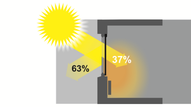

Lecz jest bardzo istotna różnica pomiędzy ścianami i oknami. Te drugie są też źródłem zysków ciepła pochodzącego od słońca. Mogą one pokryć, a nawet przeważyć straty. Wykorzystanie tego rodzaju zysków jest bardzo ważne w energooszczędnym budownictwie. Dlatego charakterystycznym elementem są duże przeszklenia na nasłonecznionych elewacjach (najlepiej od południa), a rezygnacja z nich bądź przynajmniej ograniczenie powierzchni po stronie północnej i w miejscach zacienionych. Tam zawsze straty są większe niż zyski.
Jednak trzeba od razu uprzedzić, że określenie rzeczywistego poziomu zysków słonecznych jest bardzo trudne. Używane modele obliczeniowe dają bardzo rozbieżne wyniki (szczególnie w przypadku chłodniejszych stref klimatycznych Polski). Realne wykorzystanie zysków ciepła zależy też w bardzo dużym stopniu od zdolności elementów budynku do akumulacji (nagrzane w słoneczny dzień oddają później nagromadzone ciepło). Dobre zaprojektowanie budynku pod tym względem wymaga naprawdę dużej wiedzy i doświadczenia.
Tym bardziej, że wiele - z założenia bardzo energooszczędnych, a nawet pasywnych budynków - cierpi na problem przegrzania w okresie letnim. A wtedy okazuje się, że nie daje się tam wytrzymać bez klimatyzacji. Dlatego podstawową zasadą jest zapewnienie dobrego zacienienia okien na nasłonecznionych ścianach. Pamiętajmy przede wszystkim, że osłony zewnętrzne są tu znacznie skuteczniejsze niż wewnętrzne. Mogą to być rolety lub markizy, ale też szerokie okapy dachu czy drzewa liściaste (po utracie liści nie blokują dostępu słońca).
W sezonie letnim duże okna trzeba chronić przed nadmiarem słońca. Osłony wewnętrzne są znacznie mniej skuteczne od zewnętrznych. (rys. Fakro)

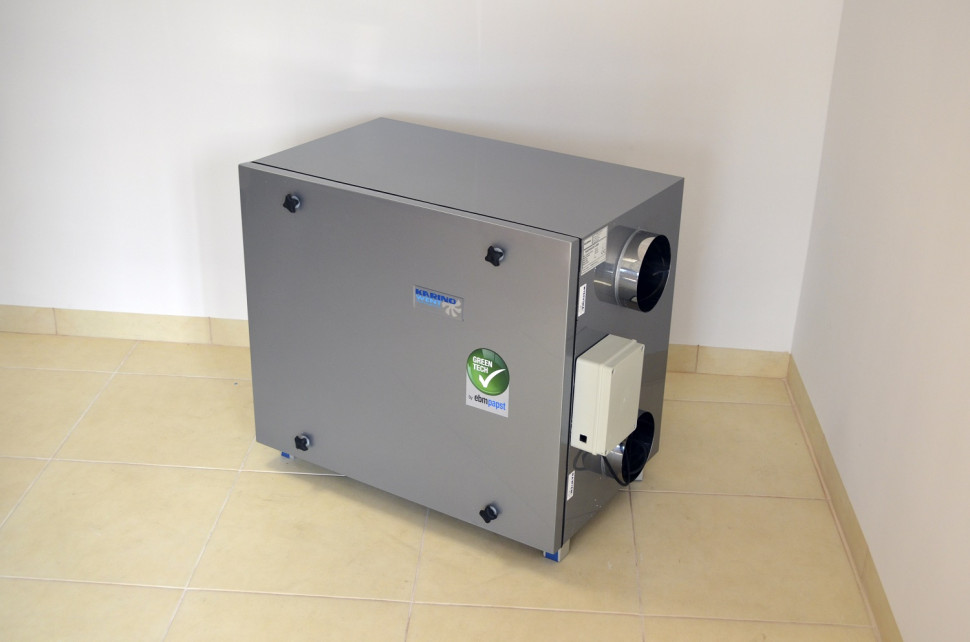

W nowych domach jednorodzinnych tradycyjna wentylacja grawitacyjna może generować ponad 30% wszystkich strat ciepła. W budynkach o lepszej izolacji ścian i okien sięgnęłoby to ponad 50%. Dlatego wentylacja z odzyskiem ciepła jest standardem w domach energooszczędnych. Powinniśmy o niej pamiętać już na najwcześniejszym etapie tworzenia lub wyboru gotowego projektu. Wówczas unikniemy stawiania niepotrzebnych kominów wentylacyjnych, kłopotów z rozprowadzeniem kanałów, czy znalezieniem miejsca na centralę.
Podstawową zasadą powinno być zawsze wykonanie projektu wentylacji. Specjalista musi wyznaczyć niezbędną wielkość wymiany powietrza w poszczególnych pomieszczeniach, zaprojektować przebieg kanałów, obliczyć jakie będą powodować opory przepływu i dopiero wówczas dobrać centralę o odpowiednich parametrach. W razie potrzeby przewidzi też elementy tłumiące hałas. To właśnie instalacje zrobione bez projektu i bez wystarczającej wiedzy wykonawców, psują opinię wentylacji z rekuperatorem. Bo nic dziwnego, że źle zrobiony system jest np. zbyt mało wydajny i głośny.
Wybierając wentylację mechaniczną z rekuperatorem, trzeba pamiętać o jednej podstawowej kwestii - budynek musi być szczelny. Bo jaki sens ma doprowadzanie kanałów nawiewnych i wyciągowych, równoważenie przepływu powietrza itd., jeżeli będzie ono i tak przenikać z i do budynku, omijając centralę?
Decydując się na wentylację z rekuperatorem, trzeba się liczyć z wydatkiem rzędu 10 000 zł. To dużo, nawet jeżeli uwzględnić, że nieco zaoszczędzimy, nie budując kominów wentylacyjnych i nie kupując nawiewników okiennych. Co do oszczędności, to nie należy spodziewać się, że będą one aż tak duże, jak deklarowana przez producentów sprawność odzysku ciepła samej centrali. Średnioroczna sprawność w rzeczywistych warunkach eksploatacyjnych będzie niższa - 70% to dobry wynik.
Jednak wentylacja mechaniczna to nie tylko zysk w postaci niższych kosztów eksploatacyjnych. Tego rodzaju wentylacja jest w pełni kontrolowana i zawsze działa skutecznie, zapewniając właściwą wymianę powietrza. Ponadto filtry umożliwiają jego wstępne oczyszczenie, co szczególnie docenią osoby uczulone na pyłki roślin.
Rekuperator
Odzysk ciepła z wentylacji to standard w budynkach energooszczędnych. Bez niego wymiana powietrza mogłaby powodować nawet połowę wszystkich strat ciepła. (fot. Karino)
