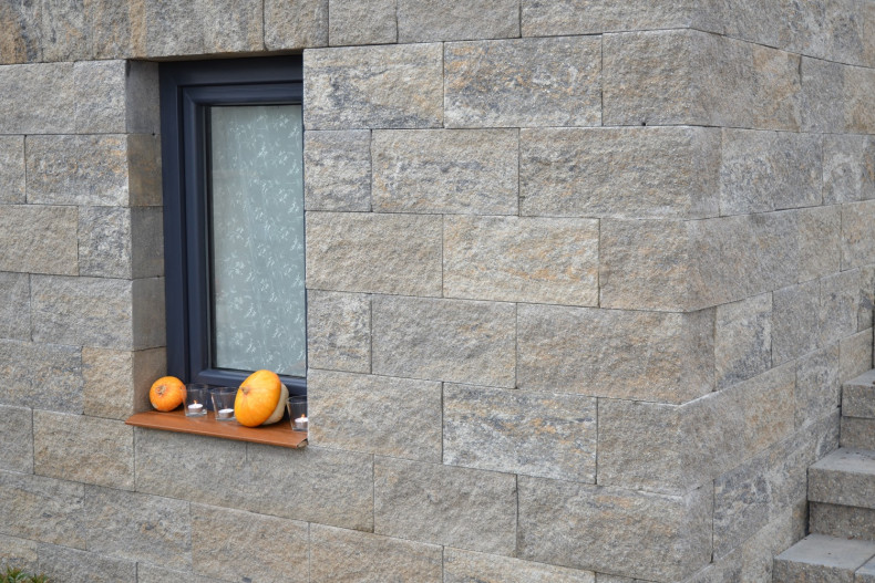

Elewacje z bloczków betonowych
Elewacje z bloczków betonowych są bardzo odporne na uszkodzenia oraz na warunki atmosferyczne (fot. Joniec)

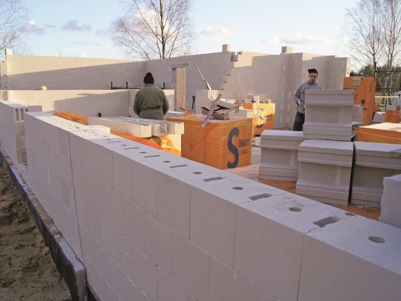

Wznoszenie ścian z silikatów
Ściany powinny spełniać wiele warunków, ale część z nich jest wzajemnie sprzeczna. Najważniejsze cechy przegród to wytrzymałość i trwałość, ciepłochronność, dźwiękoszczelność i estetyka (fot. Grupa Silikaty)
