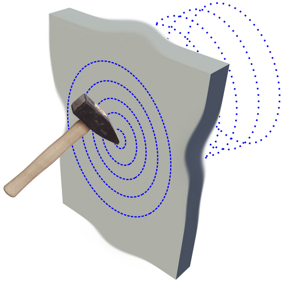

Materiałowe - to np. odgłos kroków przenoszący się przez strop pomiędzy kondygnacjami, albo stukanie w ścianę. Jednak rozchodzą się również wzdłuż pionów kanalizacyjnych czy kanałów wentylacji mechanicznej. Rozchodzą się więc dzięki elementom konstrukcji lub instalacji w budynku.
Jak rozchodzą się dźwięki materiałowe
Dźwięki materiałowe przenoszą same przegrody, powstają zaś w wyniku kontaktu z nimi (np. uderzenie, kroki).

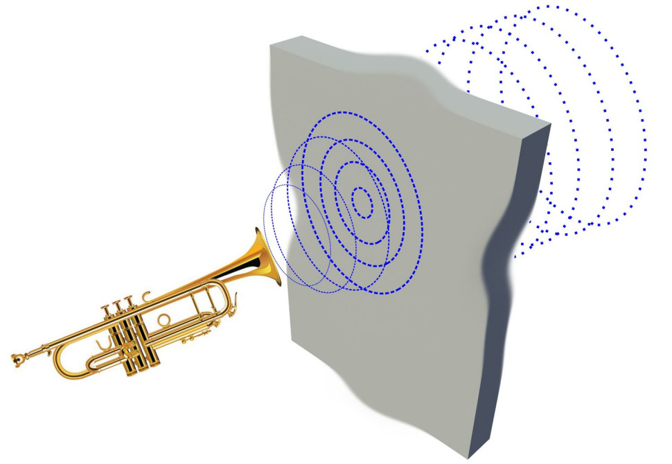

Powietrzne - muzyka, rozmowy, hałas pracującej zmywarki lub pralki przenoszą się wprost przez otaczające nas powietrze. Dzięki powietrzu rozchodzą się także dźwięki pochodzące z zewnątrz, choćby powodowane przez samochody na drodze obok posesji.
Jak rozchodzą się dźwięki powietrzne
Dźwięki powietrzne rozprzestrzeniają się dzięki drganiom powietrza i to za jego pośrednictwem przenoszą się na ściany i stropy.

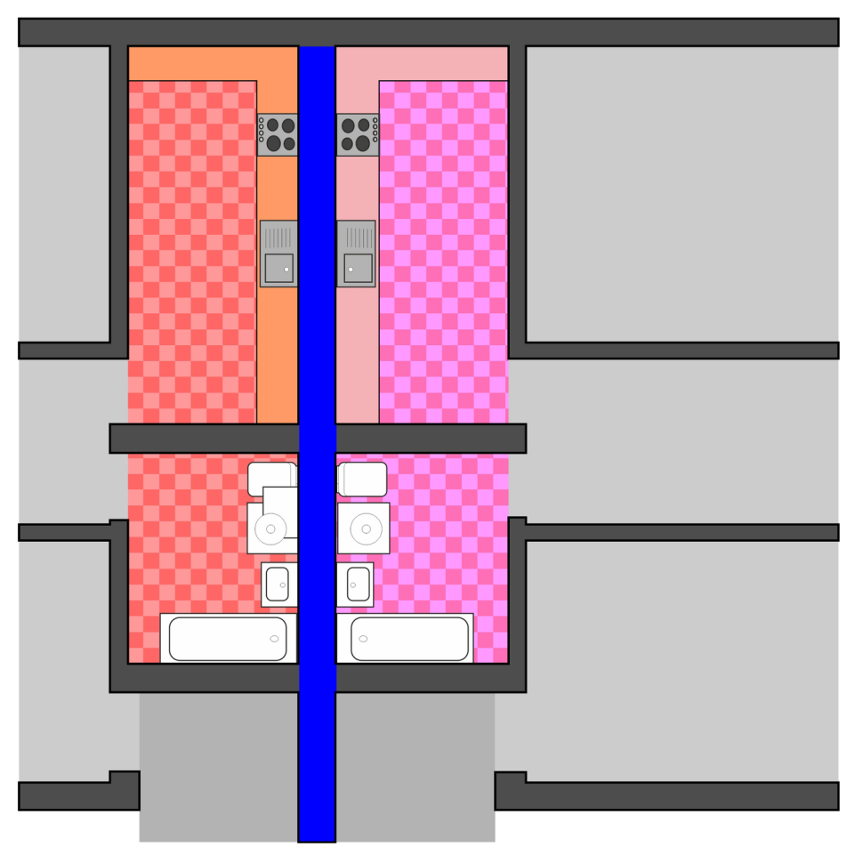

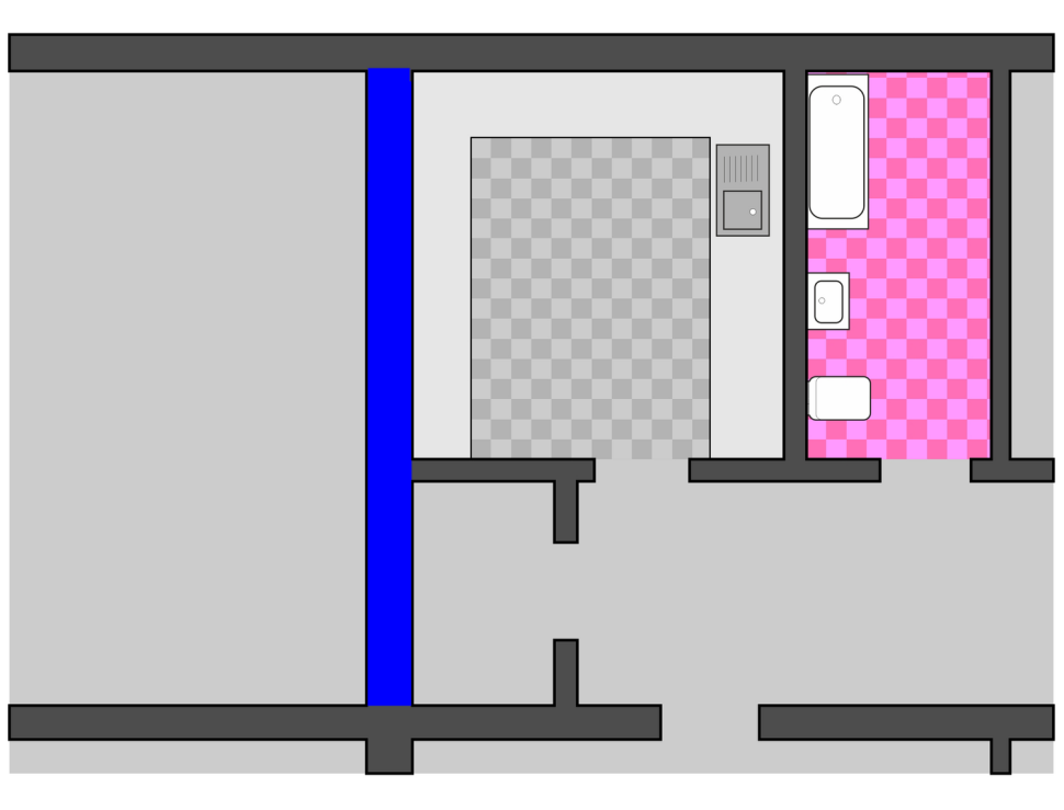

Układ korzystny akustycznie w domu bliźniaczym - kuchnie i łazienki przy wspólnej, solidnej ścianie.

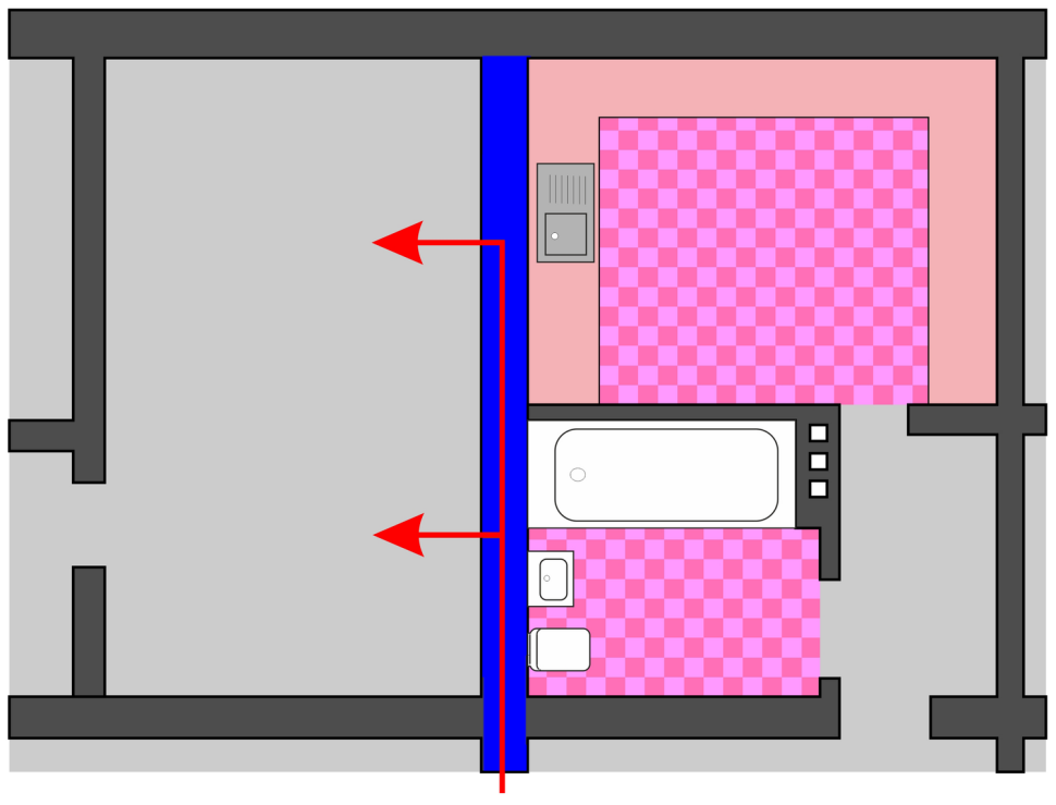

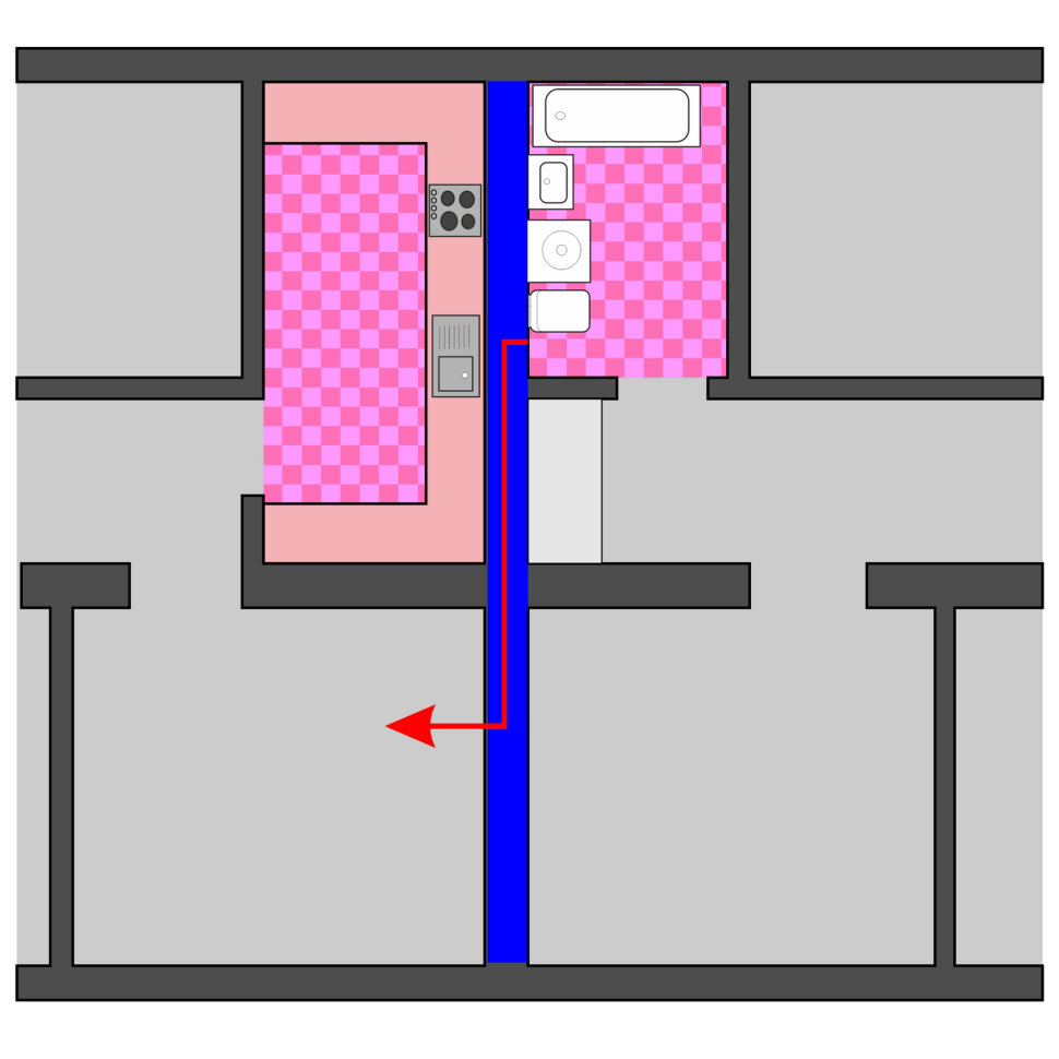

Układ niekorzystny - ściana pomiędzy kuchnią i łazienką przenosi dźwięki do innych pomieszczeń.
Kuchnia i łazienka z urządzeniami sanitarnymi przy wspólnej ścianie, odseparowane od reszty pomieszczeń.
Układ niekorzystny - urządzenia sanitarne na ścianie oddzielającej kuchnię i łazienkę od reszty domu.
W dość szczególnej sytuacji są też przyszli mieszkańcy domów bliźniaczych i szeregowych. Tu problemem nie jest dźwięk z zewnątrz lecz od sąsiada zza ściany. Na szczęście ścianą rozdzielającą będzie ściana konstrukcyjna. Powinna być wzniesiona z ciężkich materiałów, takich jak pełne bloczki silikatowe, z wypełnieniem spoin pionowych.
To bardzo ważne, bo w takich budynkach często prowadzi się np. piony kanalizacyjne na wspólnej ścianie rozdzielającej segmenty. Ułatwia to wykonanie instalacji, lecz sprzyja przenoszeniu dźwięków pomiędzy sąsiadami. Jeżeli ściana będzie zbyt słaba akustycznie, okaże się, że słyszymy każde spuszczenie wody przez sąsiada. Wówczas pozostanie już tylko wykonanie dodatkowej ścianki tłumiącej po naszej stronie, a jest to nie całkiem skuteczne (lepiej działać od strony źródła dźwięku) i oznacza stratę ok. 10 cm długości pomieszczenia.
