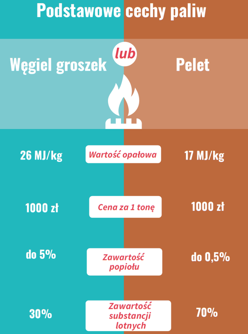

Podstawowa różnica jest choćby taka, że w przypadku węgla kamiennego spaleniu ulegają w większości składniki stałe, substancje lotne stanowią zaś około 30%. W przypadku peletu (a także drewna) jest odwrotnie - ok. 70% uzyskanego ciepła pochodzi z uwalnianych z niego substancji lotnych. Oczywiście pod warunkiem, że zostaną możliwie w pełni dopalone, a nie trafią do komina. Gdzie zresztą mogą odkładać się w postaci smoły.

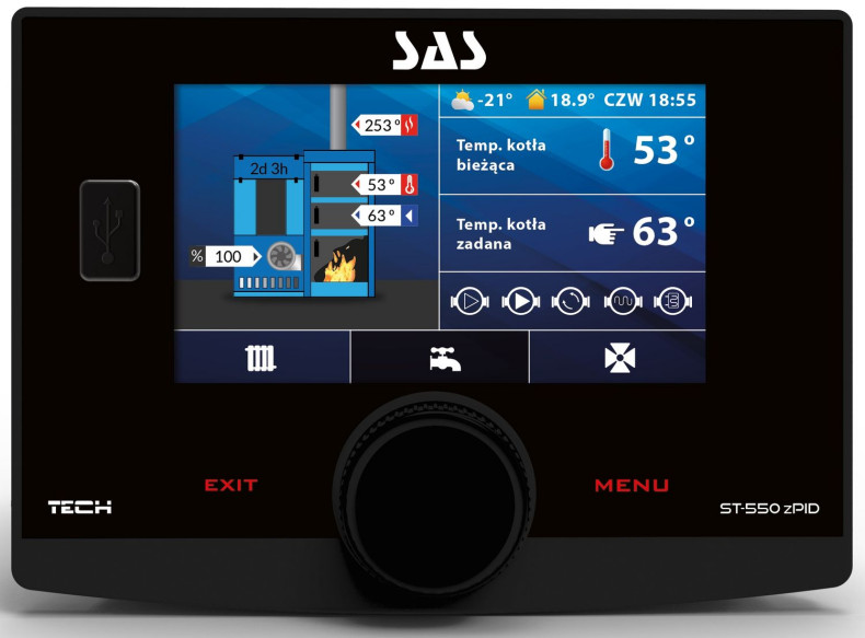

Sterownik do kotła
Nawet niewielka zmiana w parametrach opału oznacza konieczność dostosowania ustawień sterownika, żeby zoptymalizować spalanie. (fot. SAS)
Warto tu wspomnieć o istotnej praktycznej różnicy, która dobrze ilustruje też odmienność tych dwóch paliw. Mianowicie w kotłach peletowych coraz popularniejsza jest funkcja automatycznego (samoczynnego) rozpalania. Natomiast w przypadku kotłów na węgiel jest to wciąż rzadkość. Wynika to przede wszystkim z faktu, że używając peletu trudniej uzyskać długotrwałe podtrzymanie żaru, tak aby raz rozpalony kocioł mógł przez dłuższy czas pozostawać w stanie "uśpienia", a potem wrócić do normalnej (intensywnej) pracy.
Automatycznego rozpalania w kotłach na paliwa stałe nie należy jednak mylić z szybkim zapalaniem i gaszeniem palnika, podobnym do tego znanego z kotłów gazowych. Tu dynamika działania jest nieporównywalnie mniejsza. Chodzi raczej o możliwość samoczynnego wygaszenia i powtórnego rozpalenia po przerwie trwającej kilka, czy kilkanaście godzin. To często najlepsze rozwiązanie we współczesnych domach. Ich zapotrzebowanie na ciepło jest niskie i ciągła praca kotła na paliwo stałe możne być bardzo niekorzystna. W praktyce oznacza to bowiem, że przez długi czas musi on działać z mocą o wiele niższą od nominalnej.
Najbardziej jest to odczuwalne wiosną i jesienią, kiedy daleko do silnych mrozów. W takich warunkach działanie w sposób ciągły oznacza pracę z mocą będącą ułamkiem od nominalnej, czyli ze znacznie niższą sprawnością, a za to większą emisją zanieczyszczeń. Zaś kilkanaście godzin na dobę w trybie podtrzymania żaru to po prostu marnowanie paliwa.
Infografika: Podstawowe cechy paliw: węgiel groszek lub pelet

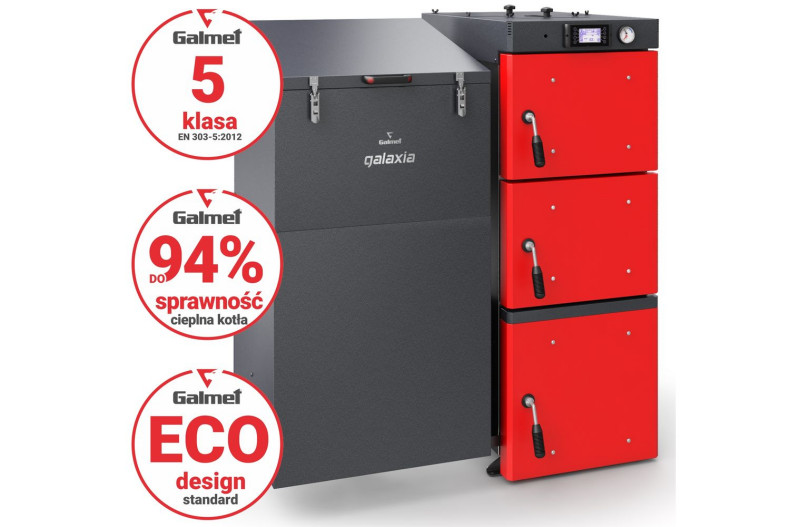

Trzeba przy tym zaznaczyć, że porównywalne jakościowo kotły na węgiel lub pelet mają bardzo podobną sprawność. Także emisja pyłu odpowiedzialnego za smog jest bardzo niska w obu przypadkach. Uzyskanie 5 klasy oznacza bowiem, że nie może być ona wyższa niż 40 mg/m3 spalin, niezależnie od tego czy kocioł jest na groszek węglowy czy pelet. To naprawdę bardzo mało. Przykładowo, kotły klasy 3 nie mogły przekroczyć limitu 150 mg/m3, zaś emisję z tych pozaklasowych oceniano na ok. 400 mg/m3. Oczywiście, to wszystko pod warunkiem, że używamy rodzaju paliwa przewidzianego przez producenta i wysokiej jakości. Jego zmiana, choćby z węgla na pelet, najpewniej spowoduje, że te świetne rezultaty pozostaną tylko liczbami na papierze.
Kocioł 5. klasy
Kocioł osiąga deklarowaną przez producenta sprawność i czystość spalania tylko na paliwie przewidzianym przez producenta jako podstawowe. (fot. Galmet)

Natomiast cena za 1 tonę węgla groszku lub peletu jest obecnie zbliżona i wynosi ok. 1000 zł. Jednak oznacza to, że faktyczna cena ciepła z peletu jest wyższa. Wszystko dlatego, że dość istotnie różni się wartość opałowa tych paliw. W przypadku węgla kamiennego to ok. 26 MJ/kg, zaś peletu - 17 MJ/kg.
Chociaż w przypadku obu paliw różnice mogą być znaczne to pod tym względem węgiel ma bardzo wyraźną przewagę. Zamiast 1 tony węgla trzeba spalić około 1,5 t peletu, żeby uzyskać taką samą ilość ciepłą. Dlatego nie wolno nam o tym zapominać przy rachunku kosztów. Podobnie jak o tym, że paliwo, np. węgiel, o niskiej cenie za tonę może wcale nie być tańsze, jeżeli ma niższą wartość opałową.
