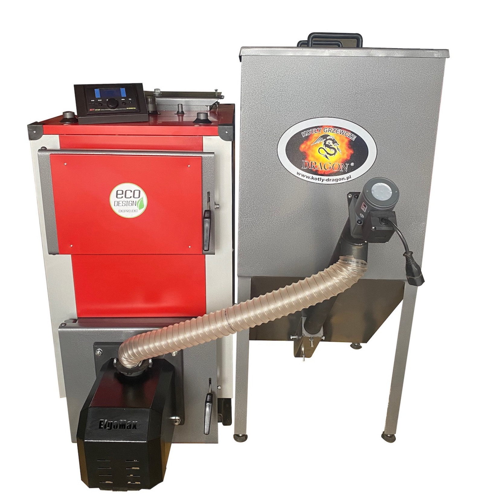

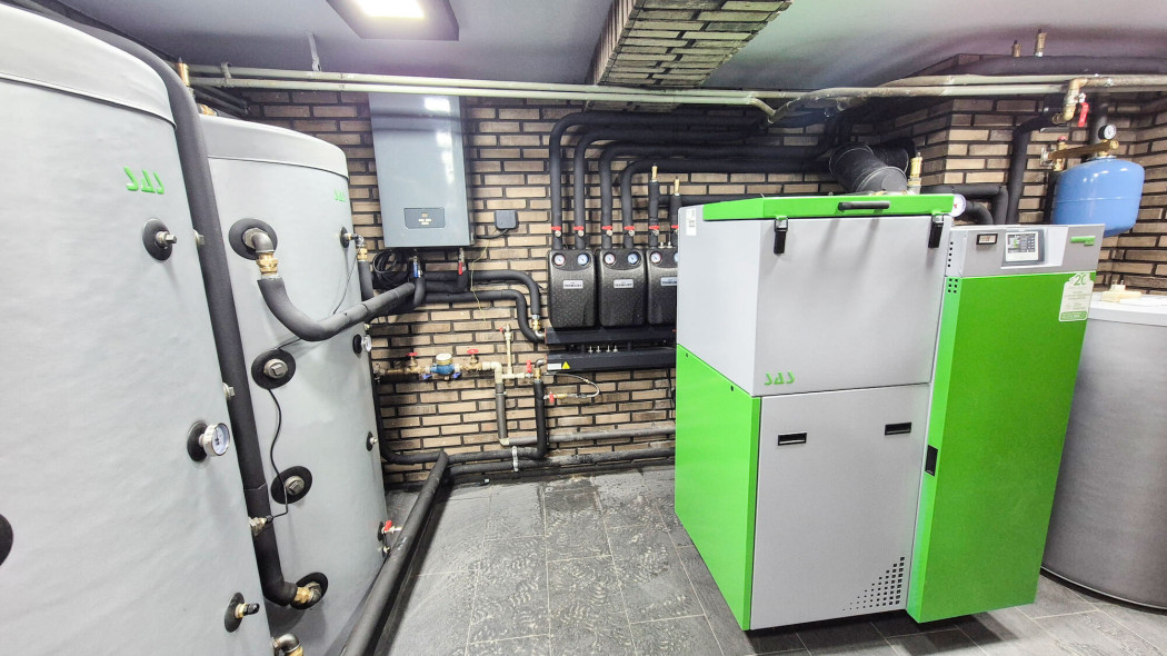

kocioł na pellet zamiast węglowego
Nowoczesny kocioł na pellety może z powodzeniem zastąpić dowolny kocioł węglowy, fot. DRAGON
Kocioł zasypowy zawsze z buforem
Celowo we wcześniejszym podrozdziale nie pisaliśmy o wymianie kotła zasypowego na inny również zasypowy, czyli używając bardziej formalnej terminologii - z ręcznym załadunkiem paliwa. Rzecz w tym, że w starych systemach centralnego ogrzewania kocioł niemal zawsze zasilał bezpośrednio grzejniki ścienne. Wariant z ogrzewaniem podłogowym i zaworem mieszającym (obniżającym temperaturę wody na zasilaniu) nie był tak popularny, chociaż od kilkunastu lat także nie był już ewenementem. Jednak obecnie niemal każdy kocioł z ręcznym załadunkiem paliwa, a więc na drewno w szczapach lub gruby węgiel, powinien być użytkowany w połączeniu ze zbiornikiem buforowym wody grzewczej o pojemności kilkuset litrów. Takie zapisy znajdziemy w instrukcjach ich użytkowania, gdyż tylko wówczas urządzenia te spełniają wyśrubowane normy sprawności i czystości spalania, np. bardzo niskiej emisji pyłów. Spalanie musi zachodzić intensywnie, przy bardzo wysokiej temperaturze w palenisku oraz z mocą zbliżoną do nominalnej. To wytworzone ciepło musi zostać na bieżąco w całości odebrane, co zapewnia właśnie woda w dużym zbiorniku buforowym (akumulacyjnym).

Niestety, sprzedawcy niekoniecznie uprzedzają klientów o konieczności montażu takiego dużego zbiornika. Zbiornika, który nie tylko sporo kosztuje (przynajmniej 3000 zł za 800 l), ale trzeba jeszcze mieć gdzie wygospodarować na niego miejsce (ok. 1 × 1 m). Trzeba jednak podkreślić, że np. kocioł zgazowujący drewno, bez takiego bufora nigdy nie będzie pracował do końca dobrze, ponadto nie osiągnie deklarowanych przez producenta parametrów czystości spalania. Jego użytkowanie może być więc faktycznie nielegalne, nie dostaniemy też dotacji (np. Czyste Powietrze) na taki niepełny zestaw.

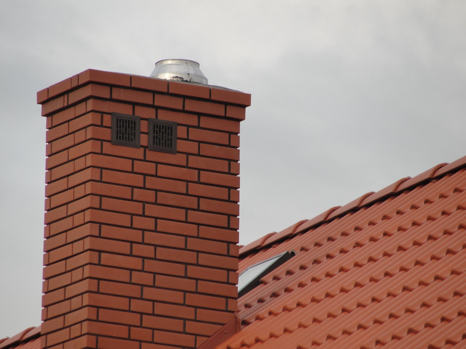

Wymiana starego kotła - konieczna adaptacja komin
Kolejna, wcale nieoczywista dla wszystkich zmiana, z którą musimy się liczyć nawet przy montażu nowego kotła wykorzystującego to samo co wcześniej paliwo, to konieczność adaptacji komina. Dotyczy to zarówno kotłów na paliwa stałe (węgiel, drewno, pellety), jak i gazowych. W pierwszym przypadku chodzi o to, że dym z kotłów z podajnikiem ma zwykle znacznie niższą temperaturę, niż ten opuszczający modele zasypowe. Oznacza to zaś ryzyko wykraplania się z niego wody, czyli kondensacji pary wodnej. W kotłach tradycyjnych tak się nie działo, o ile tylko nie paliliśmy w nich np. mokrym drewnem. W związku z tym kominy - zarówno te murowane, jak i ceramiczne prefabrykowane - nie musiały być odporne na działanie kondensatu. Obecnie zaś wielu producentów kotłów z podajnikiem zaleca wyposażenie komina w odpowiedni wkład ceramiczny lub stalowy.

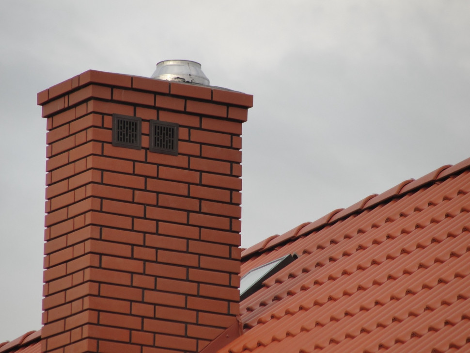

komin przy wymianie kotła na nowy
Wymiana kotła na nowy, nawet wykorzystujący to samo paliwo (np. gaz) może oznaczać konieczność wyposażenia komina we wkład, fot. JAWAR
Problem braku odporności kominów na kondensat dotyczy także kotłów gazowych. W przypadku kotłów kondensacyjnych – zresztą zgodnie z ich nazwą – skraplanie się pary wodnej ze spalin to z założenia zjawisko normalne. W przypadku kotłów tradycyjnych (niekondensacyjnych) zachodziło ono zaś co najwyżej w minimalnym stopniu. Tak samo jak w poprzednio omówionym przypadku, potrzebny jest więc komin z wkładem odpornym na tzw. spaliny mokre. Ewentualnie należy wykorzystać koncentryczny zestaw powietrzno-spalinowy. Umieszcza się go wewnątrz komina albo przeprowadza poziomo wprost przez ścianę zewnętrzną budynku - o ile jest to dopuszczalne w konkretnym przypadku.
Koniecznie trzeba pamiętać jeszcze o jednej rzeczy, odróżniającej stare kotły gazowe od nowych kondensacyjnych. W tych drugich spaliny nie płyną już grawitacyjnie, dzięki naturalnemu ciągowi. Przetłacza je wentylator, tak więc wewnątrz kanału kominowego panuje nadciśnienie. W związku z tym komin (wkład) musi być nie tylko odporny na kondensatu, ale również bardzo szczelny. Dlatego zawsze przydatność istniejącego komina do dalszego wykorzystania po zmianie kotła powinien ocenić dobry fachowiec.

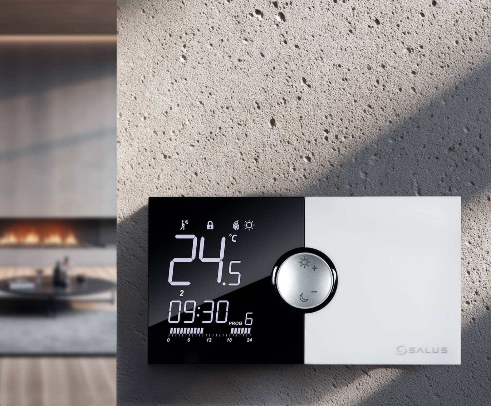

sterowanie ogrzewaniem
Bez dobrego sterowania żaden system grzewczy nie będzie działał prawidłowo. Podnosi ono komfort mieszkania i pozwala obniżyć rachunki, fot. SALUS CONTROLS (AFRISO)
