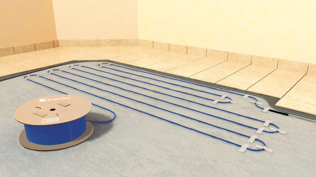

Wykonanie ogrzewania elektrycznego jest zdecydowanie łatwiejsze, niż zrobienie wodnego c.o., fot. Elektra
Wykonanie ogrzewania elektrycznego zwykle kosztuje znacznie mniej, niż zrobienie wodnego c.o. Niestety, zasilający je prąd z sieci jest drogi. Dlatego warto zadbać o obniżenie rachunków przy ogrzewaniu elektrycznym. Wyjaśniamy, w jakim typie domów sprawdzi się ogrzewanie na prąd.
