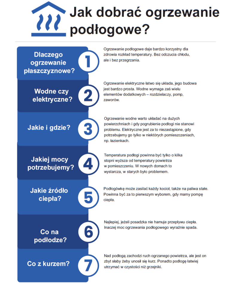

Infografika: Jak dobrać ogrzewanie podłogowe?
