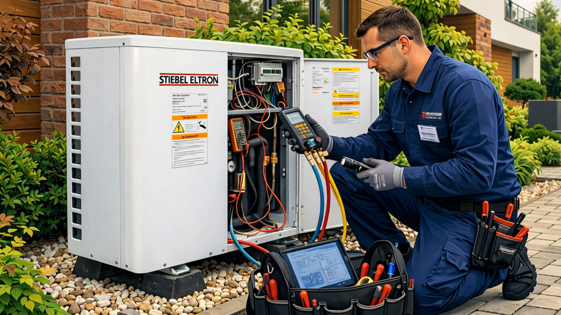

Kiedy kontrola szczelności pompy ciepła jest obowiązkowa
Jeżeli urządzenie przekracza ustawowe progi, operator musi zadbać także o regularne kontrole szczelności. Dla pomp hermetycznych, czyli monobloków, kontrola jest obowiązkowa co 12 miesięcy przy napełnieniu wynoszącym co najmniej 10 ton CO2eq. Dla pomp niehermetycznych, czyli splitów, taki sam obowiązek pojawia się już od poziomu 5 ton CO2eq.
W największych urządzeniach, przekraczających 500 ton CO2eq, konieczny jest dodatkowo system wykrywania wycieków. W domach jednorodzinnych to rzadki przypadek, ale w większych instalacjach komercyjnych taki obowiązek może już mieć znaczenie.
Z doświadczenia branżowego wiemy, że właśnie kontrole szczelności są jednym z najczęściej pomijanych obowiązków. Tymczasem ich brak może oznaczać nie tylko sankcje finansowe, ale również szybsze zużycie urządzenia i większe ryzyko awarii.
