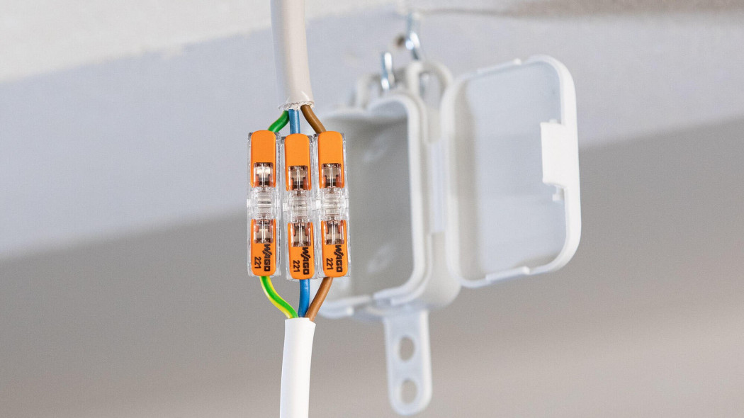

Przy oświetleniu sufitowym, halogenach, oprawach LED, przewodach audio albo instalacjach prowadzonych w zabudowie problem często wygląda inaczej. Nie chodzi o brak kilku centymetrów, lecz o brak miejsca na wygodne ułożenie połączenia. Przewody biegną wzdłuż konstrukcji, a każde zbędne zagięcie albo grube połączenie utrudnia montaż. Wtedy najlepiej sprawdzają się złączki przelotowe, które pozwalają prowadzić przewód dalej w tej samej osi.
Do takich zastosowań pasuje WAGO 221 Inline. To złączka z dźwignią - dźwignię podnosi się, przewód wsuwa do środka, a po jej opuszczeniu żyła zostaje zaciśnięta. Ważne jest jednak precyzyjne rozróżnienie typów przewodów. Złączka 221 Inline obsługuje przewody jednodrutowe oraz linkowe w zakresie od 0,2 do 4 mm², natomiast przewody wielodrutowe w zakresie od 0,2 do 2,5 mm². To istotna różnica, bo przewód wielodrutowy i linkowy nie są tym samym, choć w potocznym języku bywają wrzucane do jednego worka.
Pod względem parametrów elektrycznych 221 Inline również nie jest rozwiązaniem „tylko do drobnicy”. Jej prąd znamionowy wynosi 32 A, a napięcie znamionowe 450 V. Dla osoby montującej oświetlenie, przedłużającej przewody w suficie podwieszanym albo porządkującej kable w zabudowie oznacza to solidny zapas możliwości, o ile przekrój przewodu, rodzaj obwodu i warunki montażu są zgodne z wymaganiami instalacji.
Przezroczysta obudowa ma jedną bardzo praktyczną zaletę - widać, czy odizolowana część przewodu weszła wystarczająco głęboko. To pomaga od razu wychwycić błąd, zanim oprawa zostanie przykręcona, a przewody znikną nad płytą gipsowo-kartonową. Przy pracy nad głową taka kontrola wzrokowa oszczędza sporo nerwów.
Przelotowa złączka instalacyjna 221 Inline
