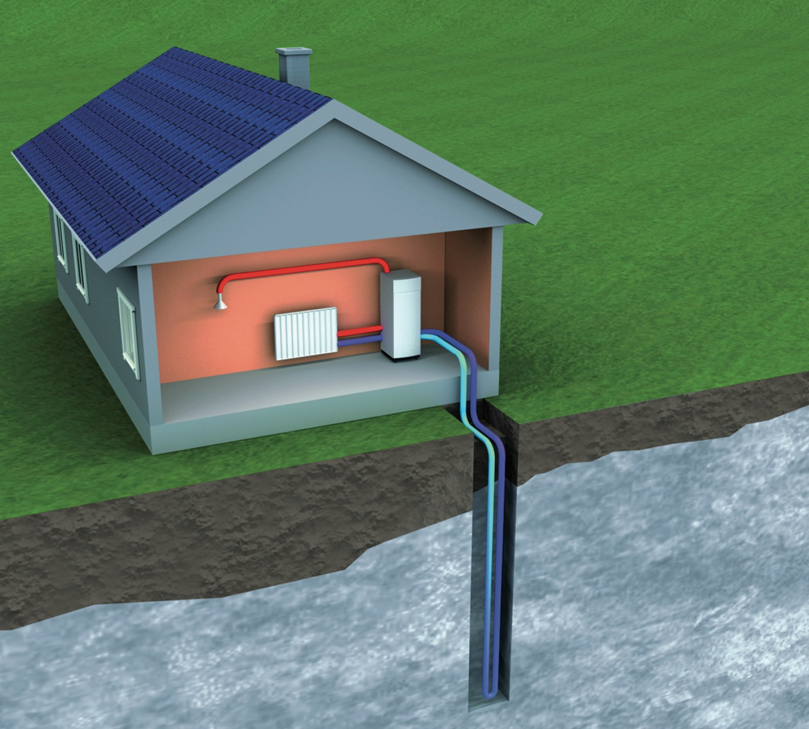

Pionowe odwierty
Głębokie odwierty są najlepsze pod względem energetycznym, gdyż temperatura gruntu wzrasta wraz z głębokością. Płyn niezamarzający może osiągać nawet ok. +10°C, niezależnie od pory roku. Niestety, jest to również wariant najtrudniejszy do wykonania, wymagający użycia specjalistycznego sprzętu do wierceń. Z tej racji jest on też najbardziej kosztowny, zależnie od lokalnych warunków gruntowych może to być nawet kilkadziesiąt tysięcy złotych.
pionowy wymiennik pompa ciepła
Źródłem dolnym pompy ciepła mogą być pionowe odwierty, fot. DANFOSS

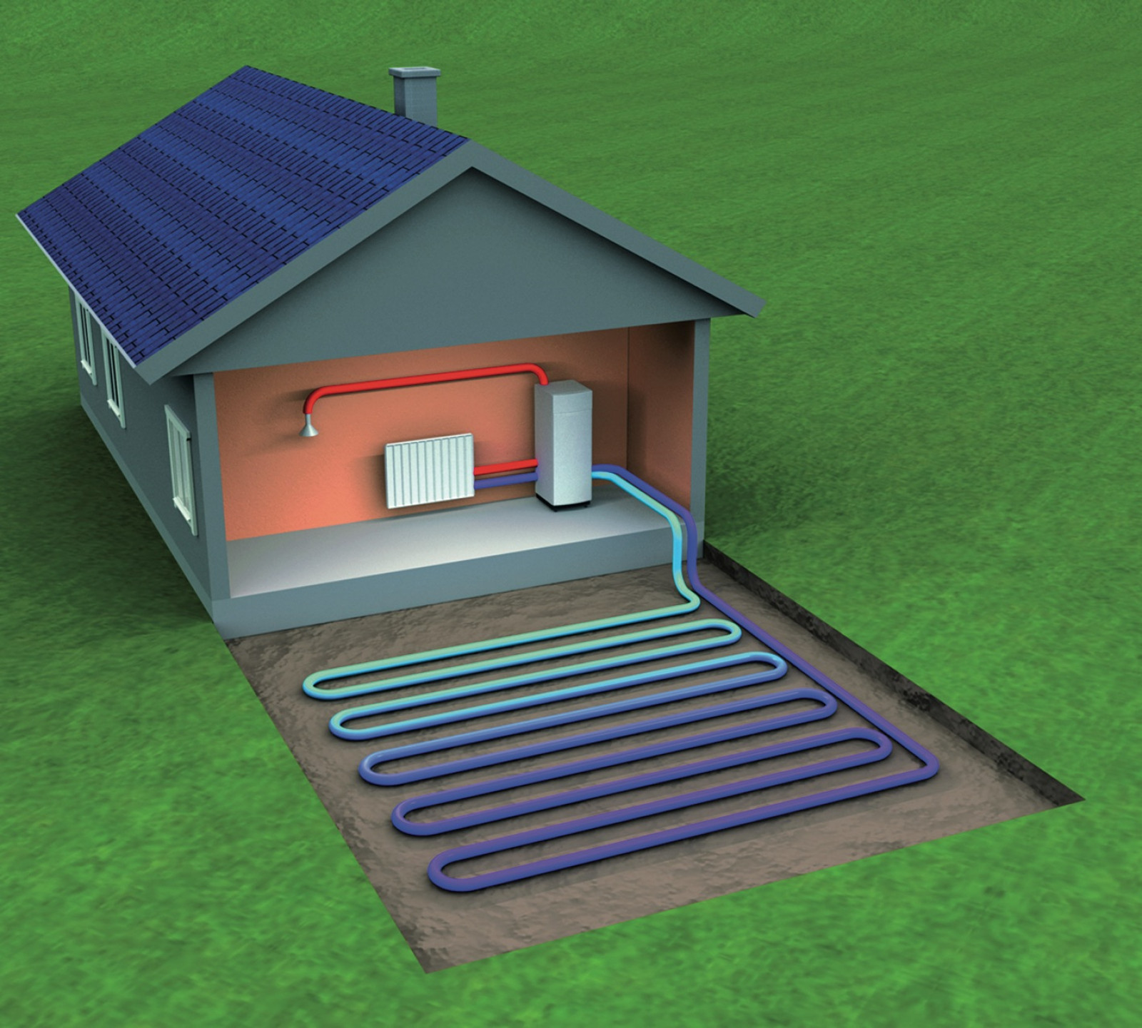

Poziomy kolektor gruntowy
Kolektor poziomy nie jest tak dobry pod względem cieplnym jak odwierty. W warunkach zimowych jako standardową temperaturę krążącego płynu niezamarzającego (tradycyjnie nazywanego solanką) przyjmuje się 0°C. Generalnie jednak temperatura jest dość stabilna. Zasadniczą zaletą jest jednak to, że wykonanie wykopów nie wymaga użycia specjalistycznego sprzętu, wystarcza typowa koparko-spycharka. O wiele niższe są więc koszty robocizny (kilka tysięcy zł).
Zasadniczym problemem jest jednak konieczność wygospodarowania na kolektor dużej powierzchni terenu, który trzeba po prostu rozkopać. Jest to do przyjęcia w przypadku dopiero budowanych domów, gdy działka nie jest jeszcze zagospodarowana. Natomiast mało kto decyduje się na to, jeżeli konieczne byłoby zniszczenie ogrodu.
poziomy kolektor gruntowy źródła ciepła pompy
Źródłem dolnym pompy ciepła może być poziomy kolektor gruntowy, fot. DANFOSS

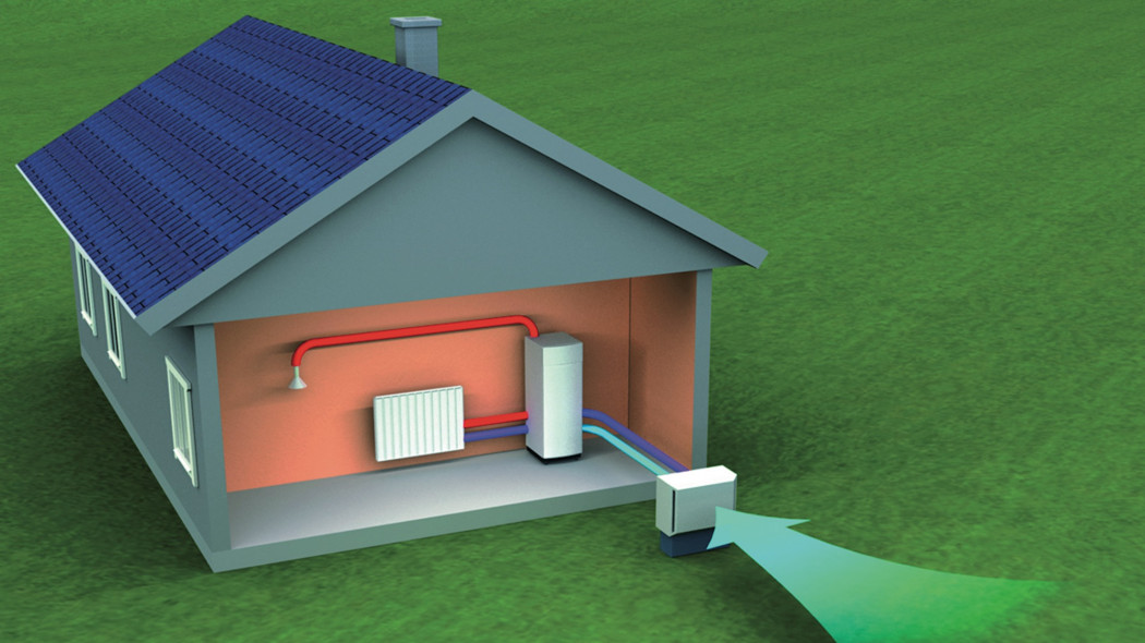

Pompa ciepła powietrzna najprostsza w instalacji
Pompa powietrzna nie wymaga wykonania jakiejkolwiek instalacji po stronie źródła dolnego. Dzięki temu nie trzeba właściwie wygospodarowywać na nią miejsca na działce. Również koszty inwestycyjne są w tym przypadku najniższe. Niestety, temperatura powietrza zewnętrznego zmienia się w bardzo szerokim zakresie, przez co również moc i sprawność pomp powietrznych ulega dużym wahaniom. Ponadto właśnie w czasie, gdy jest najzimniej na zewnątrz, my potrzebujemy najwięcej ciepła do ogrzewania. Trzeba zdawać sobie sprawę z tych słabości pomp powietrznych. Ponadto pozwala to z góry przewidzieć najbardziej racjonalny sposób ewentualnego wspomagania ich w czasie dużych mrozów - za pomocą wbudowanych grzałek lub drugiego, konwencjonalnego źródła ciepła w instalacji (kotła).

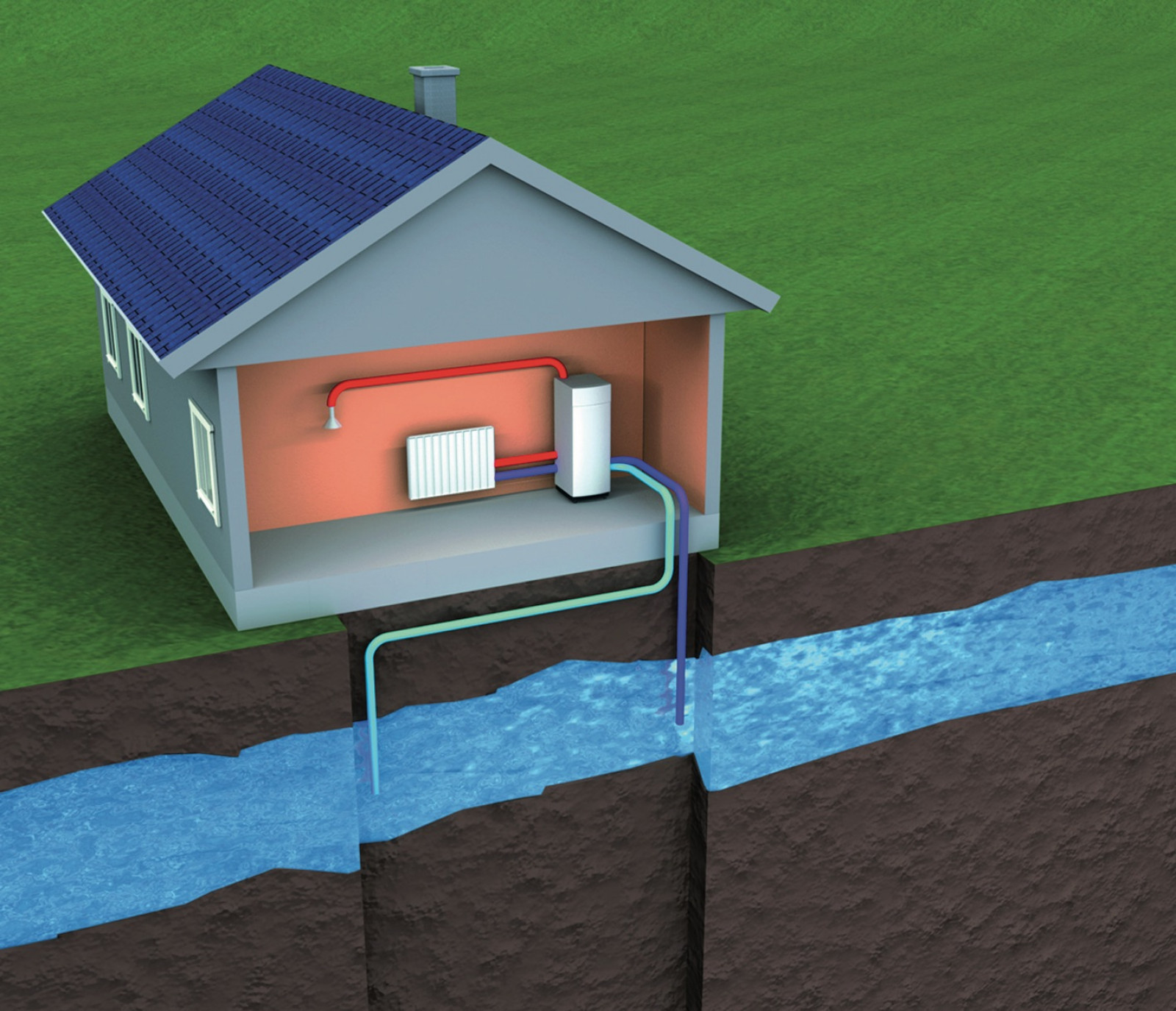

Woda jako zródło ciepła dla pompy
Studnie do czerpania wód podziemnych, staw lub rzeka teoretycznie stanowią wręcz rewelacyjne źródła dolne. Bowiem woda jest wyjątkowo dobrym nośnikiem ciepła.
ciepło pobierane przez pompę ciepła z wody
Źródłem dolnym pompy ciepła może być woda podziemna lub powierzchniowa, fot. DANFOSS
Ponadto w każdym z wymienionych wariantów ma przez cały rok temperaturę wyraźnie wyższą od 0°C. Przypomnijmy, że woda ma najwyższą gęstość w temperaturze 4°C i właśnie taka gromadzi się przy dnie stawu (opada tam samoistnie jako gęstsza), nawet jeżeli bliżej powierzchni zbiornik wodny zamarza. Niestety, faktycznie mało kto dysponuje na działce stawem, rzeką lub bardzo wydajnym złożem wód podziemnych. Ponadto wody z głębi ziemi często zawierają bardzo dużo żelaza i manganu, które to pierwiastki tworzą osady zatykające wymiennik pompy ciepła. Z tych względów wykorzystywanie wód jako źródła ciepła ma zupełnie marginalne znaczenie w domach jednorodzinnych.
