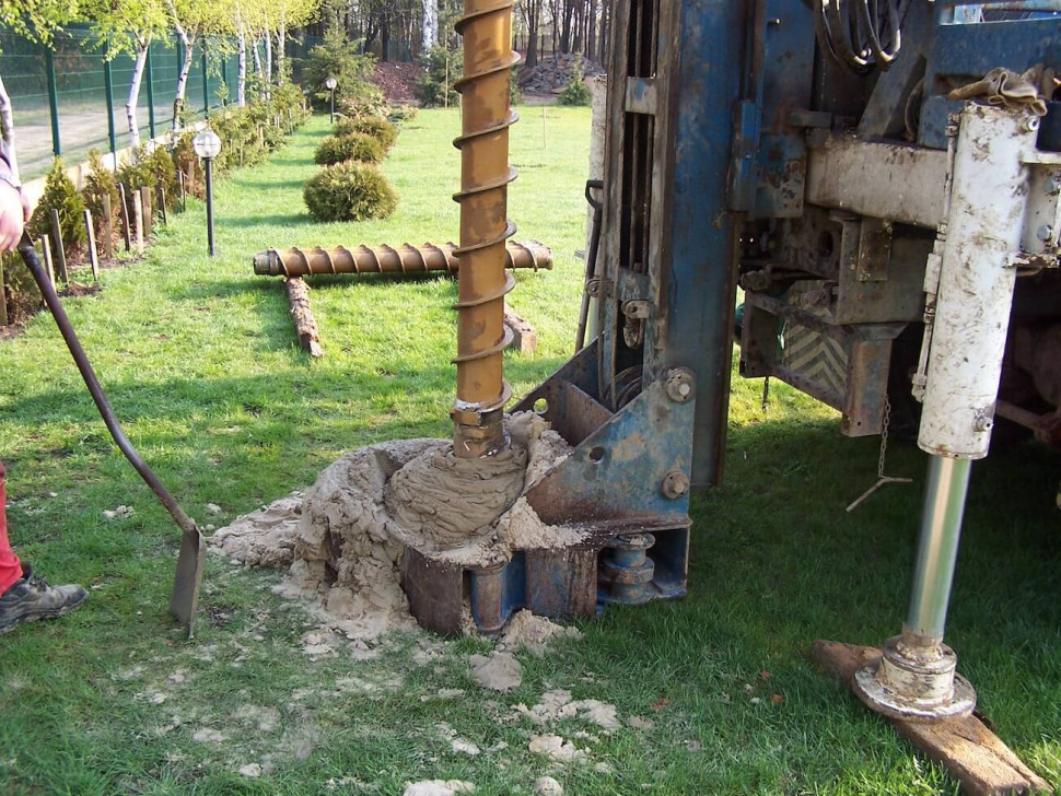

Odmiennie wygląda sytuacja w przypadku odwiertów, czyli sond pionowych. Tu rury z płynem niezamarzającym sięgają bardzo głęboko, jednak nie zajmują dużej powierzchni. Co ważne, korzystniejszy energetycznie jest układ z mniejszą liczbą bardzo głębokich odwiertów, niż wieloma płytkimi (np. 20-30 m). Rzecz polega na tym, że temperatura rośnie wraz z głębokością. Ponadto pozyskiwane ciepło pochodzi z wnętrza Ziemi, natomiast wpływ takich czynników jak słońce i deszcz jest w zasadzie nieodczuwalny. Tak naprawdę to położony najbliżej powierzchni (kilkanaście metrów) fragment rur powoduje nawet ochłodzenie znajdującego się w nich płynu  niezamarzającego. Bardzo ważny wniosek praktyczny jest z tego taki, że odwierty nie tylko nie zajmują wiele miejsca, ale ponadto na powierzchni gruntu można ułożyć utwardzenie, posadzić rośliny itd.
pompy ciepła odwierty pod sondy pionowe
Wykonanie odwiertów pod sondy pionowe jest kosztowne i wymaga użycia specjalistycznego sprzętu. Jednak pod względem energetycznym to najlepsze źródło dolne, które ma stałą, wysoką temperaturę, fot. NIBE-BIAWAR
Podsumowując, sondy pionowe różnią się w sposób zasadniczy od kolektorów poziomych. Łączy je to, że w obu przypadkach ciepło odbierają rury wypełnione płynem niezamarzającym (glikolem). Jednak zimą na głębokości 1,5 m płyn niezamarzający ogrzewa się do zaledwie ok. 0°C. Natomiast w głębokim odwiercie może mieć nawet +10°C, gdyż temperatura gruntu rośnie wraz z głębokością. Ponadto odwierty zajmują mało miejsca. Chociaż trzeba uwzględnić, że działka i tak zostanie częściowo zdemolowana. Przecież musi na nią wjechać ciężki specjalistyczny sprzęt (samochód z wiertnicą), zaś z odwiertów trzeba wydobyć wręcz hałdy ziemi. Do tego takie prace sporo kosztują, trzeba się liczyć z wydatkiem ok. 20 tys. zł.
