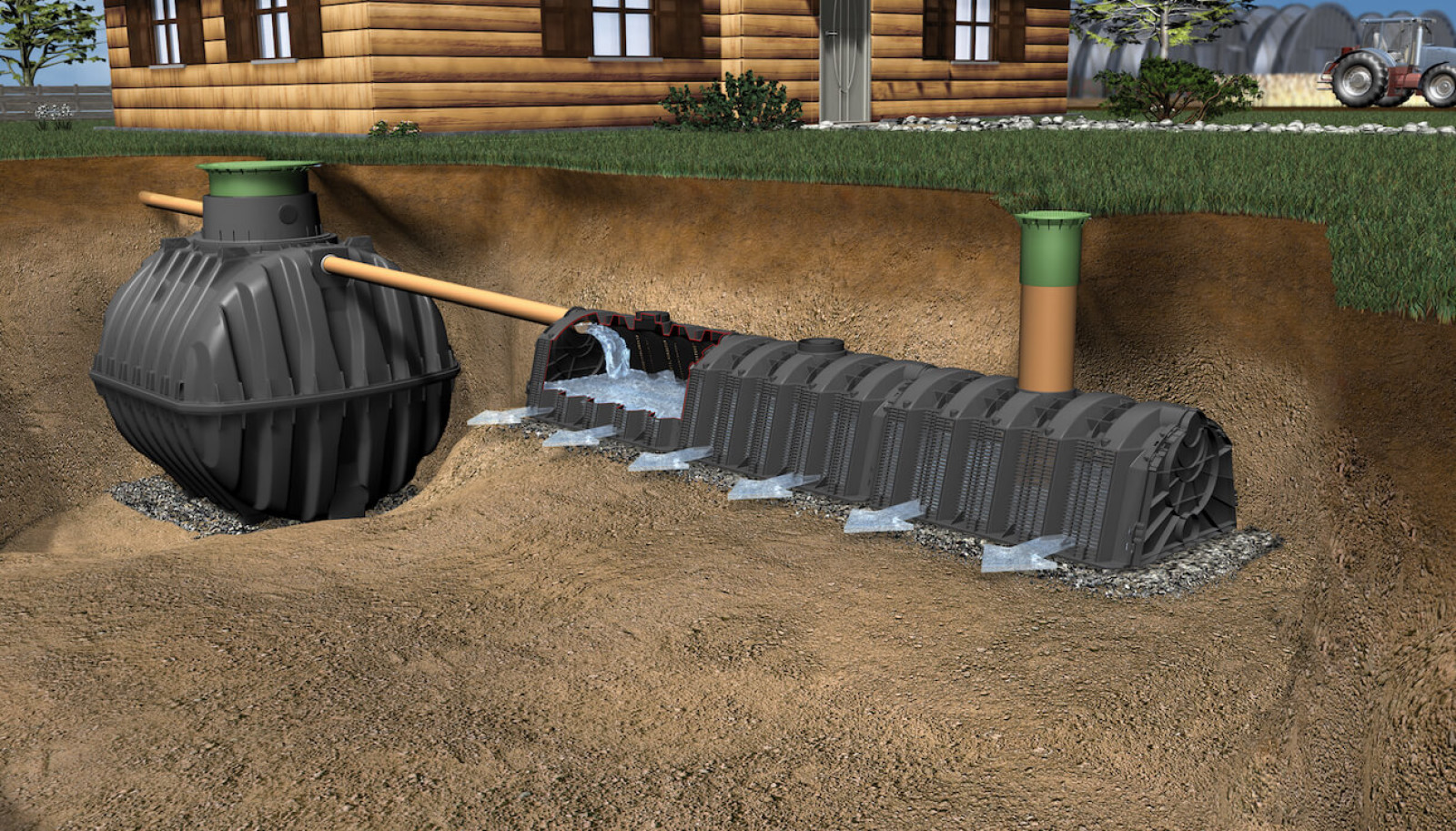

retencja wody tunele
Inwestycja w systemy retencji wody może obniżyć wysokość podatku od deszczu. Zadaniem tuneli i systemów rozsączających jest magazynowanie wody opadowej i oddawanie jej do gruntu, fot. GRAF POLSKA
Jak skutecznie obniżyć podatek od deszczu?
Sposobem na obniżenie opłaty deszczowej jest zatrzymywanie wody opadowej na terenie nieruchomości. Przepisy uzależniają wysokość stawki od tego, jaką część rocznego odpływu wód opadowych są w stanie zgromadzić lub zagospodarować zastosowane urządzenia.
Aby obniżyć stawkę opłaty deszczowej, właściciele mogą wykorzystać m.in.:
  • zbiorniki do gromadzenia deszczówki - naziemne i podziemne,
  • ogrody deszczowe i studnie chłonne,
  • tunele i specjalne systemy rozsączające,
  • nawierzchnie przepuszczalne, np. płyty ażurowe, kostka z odstępami,
  • zielone dachy, które zwiększają powierzchnię biologicznie czynną i ułatwiają wchłanianie wody w grunt.
Im skuteczniej nieruchomość zatrzymuje deszczówkę, tym niższa może być roczna stawka opłaty.
