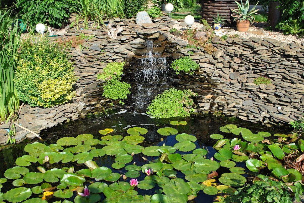

oczko wodne
Oczko wodne, staw, czy potok płynący przez działkę bądź rów są zaliczane do powierzchni terenu biologicznie czynnej, fot. Adobe Stock
Część działki, która zawiera wody powierzchniowe, czyli stawy lub oczka wodne, również wliczana jest do powierzchni biologicznie czynnej.

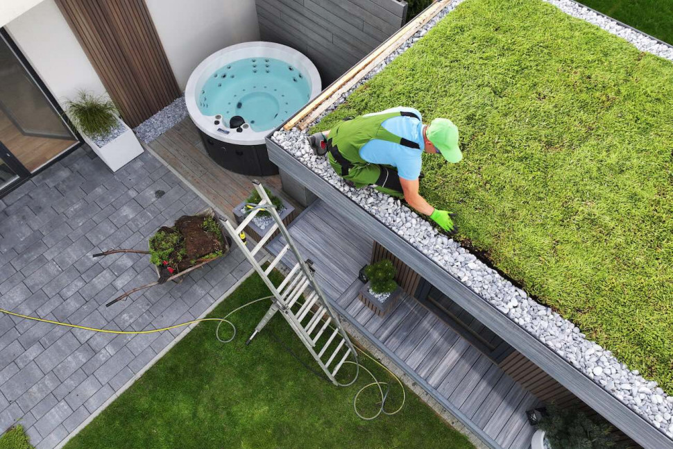

Dach i taras a powierzchnia biologicznie czynna: czy się wliczają?
Powierzchnie tarasów i stropodachów z taką nawierzchnią, na której uprawiana jest roślinność, wlicza się do powierzchni terenu biologicznie czynnej, ale tylko w połowie metrażu (i na powierzchni nie mniejszej niż 10 m2). Co ciekawe, rośliny mogą zostać umieszczone w dużych skrzyniach oraz donicach i nie istnieje konieczność stałego wiązania ich z gruntem.

zielony dach
Zaprojektowanie zielonego dachu czy tarasu pozwala zwiększyć wskaźnik powierzchni biologicznie czynnej na działce. Tak powierzchnia dachu może zostać uwzględniona w 50%, fot. Adobe Stock
