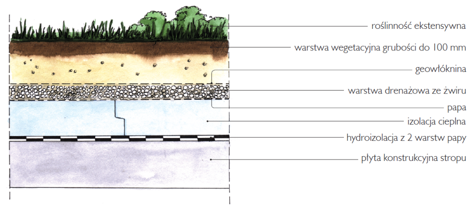

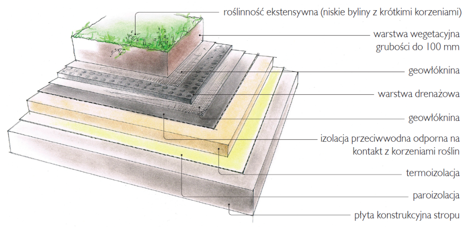

Dachy zielone najczęściej wykonuje się na żelbetowej płycie nośnej nad ostatnią kondygnacją. To tzw. stropodach niewentylowany, czyli ze wszystkimi kolejnymi warstwami układanymi bezpośrednio jedna na drugiej, bez szczeliny wentylacyjnej pomiędzy konstrukcją nośną i pokryciem. Układ warstw może być klasyczny, czyli z główną izolacją wodochronną ułożoną na izolacji cieplnej lub odwrócony - wówczas zasadnicze zabezpieczenie przed wodą ułożone jest poniżej izolacji cieplnej. Ten pierwszy jest popularniejszy.
Wykonanie dachu zielonego. Tu żelbetową płytę nośną pokrywa najczęściej:
  • paroizolacja z emulsji bitumicznej i papy podkładowej;
  • izolacja cieplna z płyt twardego styropianu lub XPS, ewentualnie specjalnych odmian styropianu pokrytego jednostronnie papą, która ułatwia układanie jej kolejnych warstw;
  • warstwa wodochronna z papy podkładowej oraz papy wierzchniego krycia odpornej na przerastanie korzeniami;
  • warstwa drenująca, czyli odprowadzająca nadmiar wody. Może być wykonana ze specjalnych mat, płukanego żwiru lub folii kubełkowej;
  • warstwa retencyjna, czyli magazynująca określoną ilość wody. Może mieć postać mat lub wzbogaconego podłoża gruntowego. To ostatnie trzeba oddzielić geowłókniną od warstwy drenażowej;
  • warstwa wegetacyjna dla roślin w postaci odpowiedniego podłoża gruntowego znów oddzielonego geowłókniną albo podłoża systemowego;
  • rośliny o małych wymaganiach glebowych i płytkim systemie korzeniowym.

Schemat: Układ warstw dachu zielonego z tradycyjnych materiałów
Dach zielony z tradycyjnych materiałów - żwirową warstwą drenującą i stosunkowo grubym podłożem dla roślin - stanowi bardzo duże obciążenie.

Schemat: Dach z roślinnością o niewielkich wymaganiach i płytkim systemie korzeniowym.
