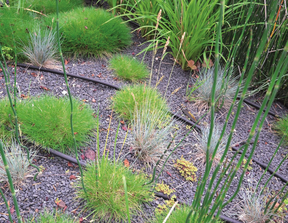

  • Rabaty, żywopłoty, wąskie działki - najlepiej sprawdzają się linie kroplujące - rury z polietylenu, z otworami, przez które sączy się woda. Układa się je są na ziemi i przysypuje korą. Trzeba tylko pamiętać, by zamaskowanych rur nie uszkodzić podczas prac w ogrodzie. Woda trafia prosto do korzeni, nie mocząc liści. Linie kroplujące dostępne są z emiterami o różnym wydatkowaniu wody, można więc dobrać je odpowiednio do wymagań roślin.
Linie kroplujące i spryskujące ułożone na rabacie i w warzywniku. Łączą zalety węży kroplujących i tradycyjnego nawadniania. Do systemu można zamontować reduktor, który chroni dysze przed zbyt wysokim ciśnieniem oraz filtr, który wyłapuje zanieczyszczenia mogące znajdować się w wodzie. (fot. Kärcher)
