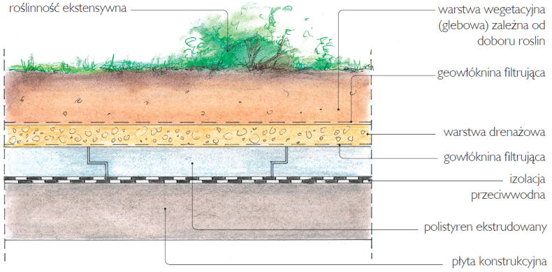

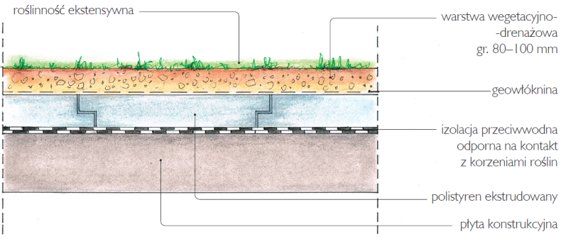

Schemat: Układ warstw dachu z roślinnością ekstensywną
Układ warstw dachu z roślinnością ekstensywną.

Układ warstw zielonego dachu:
  • wegetacyjna - podłoża (substraty), w których sadzi się rośliny. Zawiera składniki mineralne oraz organiczne; najczęściej stanowi ją mieszanina gliny i mułu. Niekiedy sypki substrat zastępuje się matami lub płytami z modyfikowanej pianki poliuretanowej lub higroskopijnej wełny mineralnej. Rośliny uprawiane ekstensywnie (niskie byliny z krótkimi korzeniami) albo trawa najlepiej rosną na podłożu grubości 8-10 cm. Taką warstwę nakłada się na żwirową warstwę filtracyjną, przykrytą geowłókniną.
    Innym rozwiązaniem jest utworzenie warstwy glebowo-filtracyjnej przez zmieszanie ziemi uprawnej z keramzytem. Uprawianie wyższych roślin wymaga przygotowania osobnej warstwy gleby grubości powyżej 20 cm na filtrze ze żwiru;
  • filtracyjna - głównie geotekstylia w postaci włóknin, które układa się między warstwą drenującą a wegetacyjną lub są częścią składową mat drenujących;
  • drenująca - na ogół ze żwiru kopalnianego albo rzecznego, różnego rodzaju grysów albo mat i płyt drenujących z tworzyw sztucznych;
  • pokrycie odporne na przerastanie korzeni roślin - bitumiczne z wkładką z folii miedzianej lub specjalnym środkiem chemicznym (dodawanym do wierzchniej warstwy bitumu) lub z membraną (folią) z tworzyw sztucznych (HDPE lub PPV);
  • izolacja termiczna - z płyt ze styropianu ekstrudowanego bądź płyty poliuretanowych;
  • izolacja przeciwwilgociowa - folia albo papa, ułożone na sklejane zakłady.
