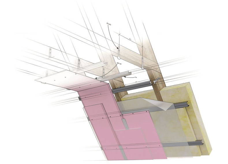

Zdecydowanie najpopularniejszą formą wykończenia poddasza, a przy okazji zapewnienia też odporności na ogień, jest ułożenie na skosach okładziny z pyt gipsowo-kartonowych. Bo to materiał powszechnie dostępny, dobrze znany wykonawcom, łatwy w obróbce i niedrogi. Jednak tak naprawdę przed działaniem ognia zabezpieczają wówczas więźbę i pokrycie nie jeden element (płyty g-k) lecz dwa. Drugim jest powszechnie wykorzystywana wówczas wełna mineralna.
Wełna mineralna, zarówno kamienna (bazaltowa) jak i szklana jest bowiem materiałem niepalnym. I chociaż postrzega się ją głównie jako izolację cieplną i akustyczną to znakomicie wpływa na bezpieczeństwo pożarowe. Najczęściej jedną jej warstwę układa się pomiędzy krokwiami, drugą zaś wypełnia pola stelaża mocowanych poprzecznie do krokwi.
Ta druga warstwa wykonywana jest z myślą o pogrubieniu izolacji i eliminacji mostków cieplnych (liniowych - wzdłuż krokwi). Poprawa odporności ogniowej to efekt osiągany mimochodem, bo drewniane belki konstrukcji dachu oddziela od poddasza jeszcze jedna warstwa niepalnej wełny. Z tego punktu widzenia lepszy jest stelaż metalowy niż wykonany z drewna. Ale takie właśnie obecnie dominują.
Płyty gipsowo-kartonowe, które mocuje się do stelaża zawsze są niepalne. Jednak nie wszystkie mają gwarantowaną odporność na działanie ognia. Te umożliwiające budowanie przegród o określonej klasie odporności mają oznaczenie DF (dawniej GKF). Mają one większą od standardowych gęstość gipsowego rdzenia, wzmocnionego ponadto włóknem szklanym. Występują również w wersji o zwiększonej odporności na zawilgocenie. Należy je stosować np. w łazienkach. Takie dwufunkcyjne płyty oznaczone są skrótem DFH2 (dawniej GKFI).
Wykończenie skosów dachu izolacją z wełny mineralnej i płytami g-k to najpopularniejszy wariant - przekrój wykończenia
Wykończenie skosów dachu izolacją z wełny mineralnej i płytami g-k to najpopularniejszy wariant. Nie tylko chroni on przed ucieczką ciepła, ale uniemożliwia też rozprzestrzenianie się ognia na więźbę. (fot. Siniat)
