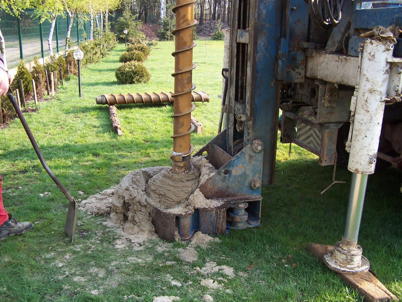

- sondy pionowe to pojedyncze pętle z rur umieszczone w odwiertach głębokich na kilkadziesiąt metrów

Kolektory poziome są łatwiejsze do wykonania i wystarcza do tego zwykła koparkospycharka. Potrzeba jednak dużej działki. Musimy wygospodarować kilkaset metrów terenu, którego nie zabudujemy, nie utwardzimy (podjazd odpada) ani nie obsadzimy wysokimi drzewami czy gęstymi krzewami. Deszcz i promieniowanie słoneczne muszą trafiać na nie bez ograniczeń, bo inaczej zasoby ciepła nie odnowią się pomiędzy sezonami. Nie znaczy to, że pozostaje nam tylko trawnik. Dobrym pomysłem jest ułożenie ponad kolektorem ziemnym drenażu rozsączającego przydomowej oczyszczalni ścieków albo odprowadzanie w ten rejon wody z rynien.
Duża działka oraz rozbudowany kolektor to większe koszty. Jednak próby oszczędzania zwykle kończą się źle. Zbyt małe źródło dolne oznacza, że pompa nie będzie mogła działać prawidłowo. Zacznie się wyłączać, kiedy temperatura gruntu zbytnio się obniży. Trzeba przy tym wiedzieć, że wydajność gruntu bywa bardzo różna. Najlepiej żeby był stale wilgotny i gliniasty, z suchego piasku uzyskamy nawet 3 razy mniej ciepła. Bez zbadania gruntu nie da się więc powiedzieć, jak duża musi być instalacja po stronie źródła dolnego.
