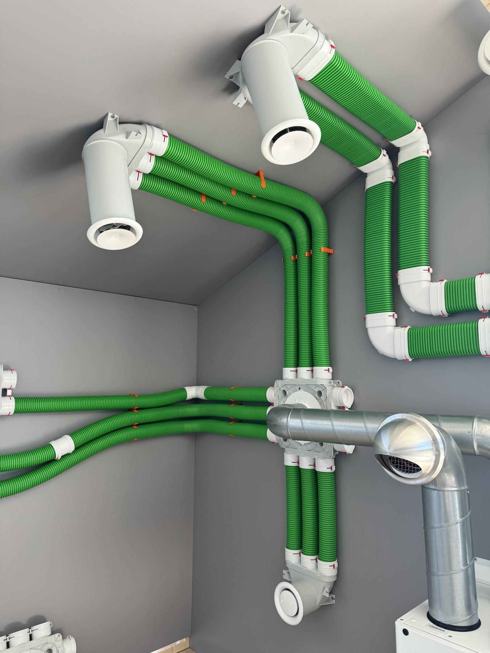

z czego składa się wentylacja mechaniczna z odzyskiem ciepła
Elementy instalacji wentylacji mechanicznej - kanały elastyczne, rozdzielacze, skrzynki rozprężne, fot. VENTS GROUP

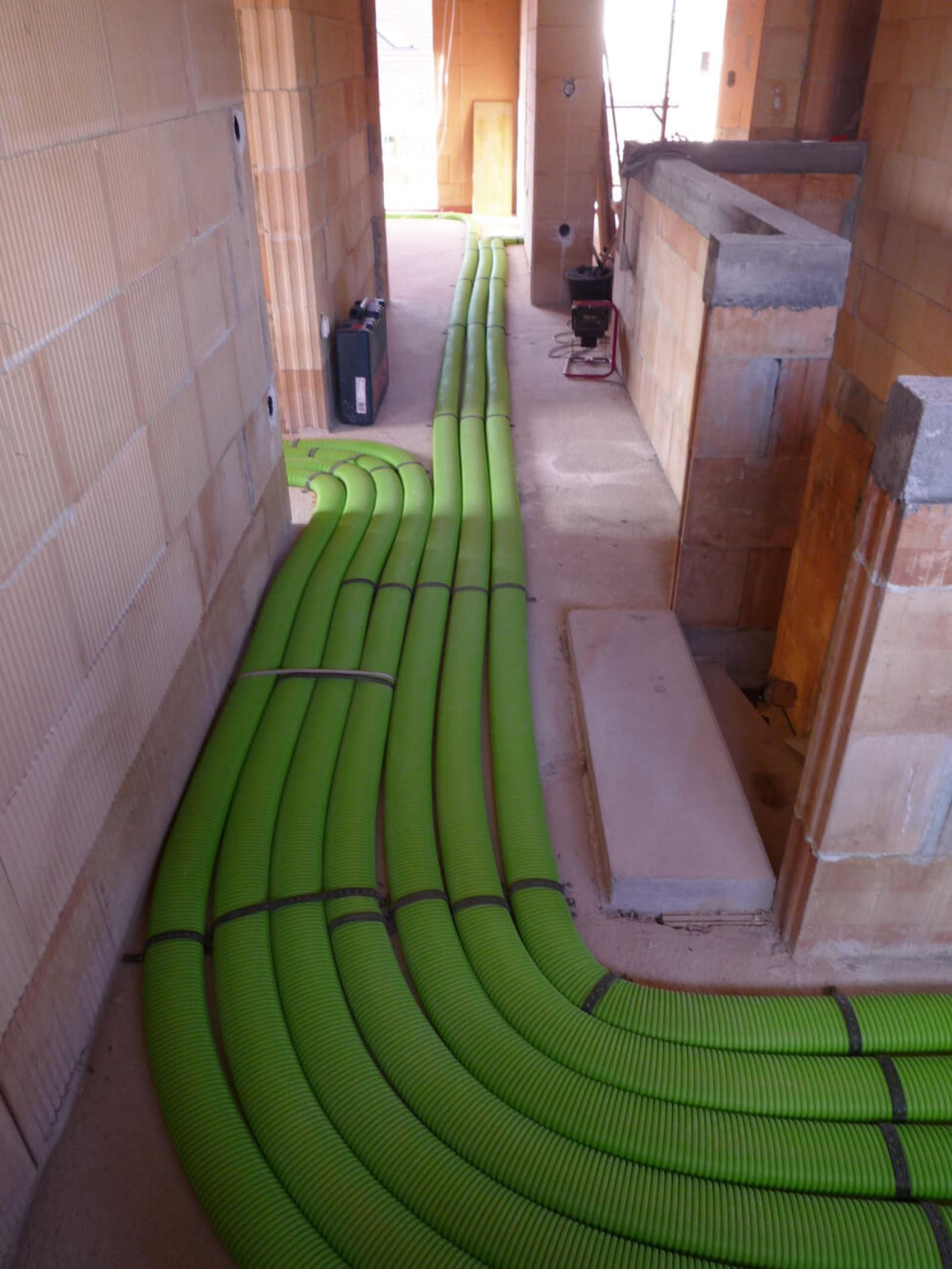

kanały wentylacyjne w domu
Kanały wentylacyjne można ukryć pod wylewką podłogową, fot. WOLF

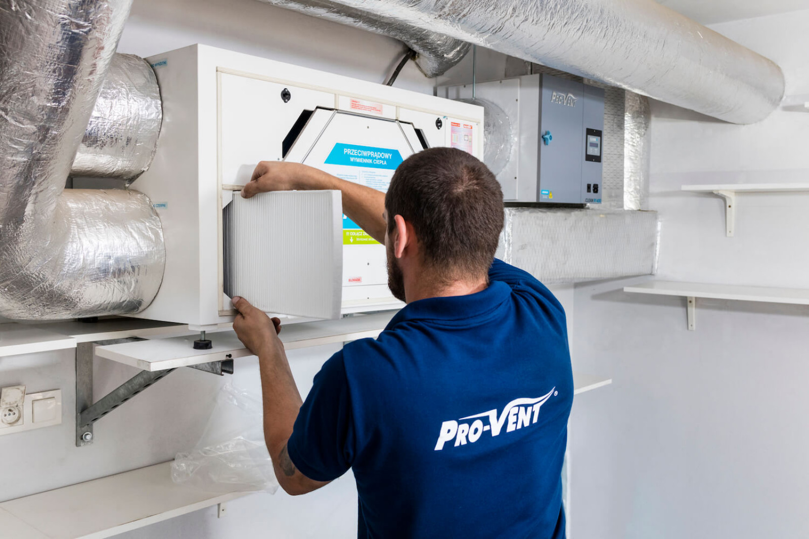

wymiana filtrów rekuperacja
Filtry należy wymieniać co 3 do 6 miesięcy. Jeśli to zaniedbamy, wzrosną opory przepływu powietrza, fot. PRO-VENT
