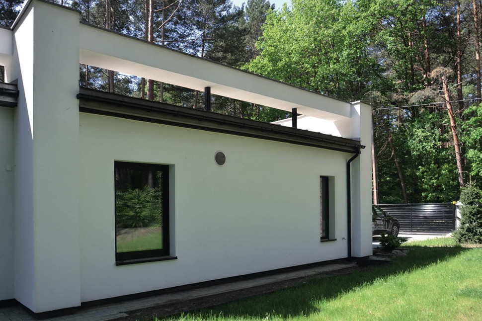

Marek wentylację mechaniczną z odzyskiem ciepła użytkuje od 2021 roku i również podzielił się z nami swoją opinią. Dom jest parterowy, 180 m2, kubatura 400 m3. Ściany domu są dwuwarstwowe z poryzowanych pustaków ceramicznych (25 cm) i wełny mineralnej (25 cm); dach pokryty blachą na rąbek stojący; trzyszybowe okna bez nawiewników; ogrzewanie – kondensacyjny kocioł na gaz z sieci, podłogówka.
Wentylacja mechaniczna w domu Marka to: centrala z aluminiowym krzyżowo-przeciwprądowym wymiennikiem ciepła; wydajność 350 m3/h; automatyczny zewnętrzny by-pass; energooszczędne wentylatory; filtry – antysmogowy i klasy G4, M5; sterownik dotykowy; przewody wentylacyjne – okrągłe, wykonane z tworzywa sztucznego, o przekroju 100 i 160 mm; lokalizacja centrali – w kotłowni w garażu.
wentylacja mechaniczna z odzyskiem ciepła
Wentylacja mechaniczna z odzyskiem ciepła została zamontowana 3 lata temu i działa bez zarzutu. Czerpnia powietrza zawiera filtr wstępny (fot. archiwum prywatne)
W energooszczędnym domu – termosie, trzeba było zadbać o efektywną wymianę powietrza. Zaplanowaliśmy wentylację mechaniczną z odzyskiem ciepła, zrezygnowaliśmy z komina, przewodów do wentylacji grawitacyjnej. Opracowaniem projektu wentylacji mechanicznej zajęli się specjaliści – dobrali centralę, zaizolowane kanały i inne elementy, ułożyli je zgodnie ze sztuką. Wykorzystali urządzenie wysokiej klasy, zużywające bardzo mało energii, charakteryzujące się wysoką sprawnością.
