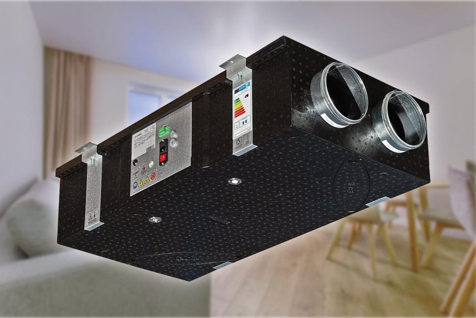

Jaki rekuperator wybrać? Kluczowy element oferty instalacji rekuperacji
Rekuperator czyli centrala wentylacyjna z odzyskiem ciepła to bardzo ważny - często kluczowy element oferty na wykonanie instalacji. W większości przypadków dostaniesz od instalatora propozycje kilku urządzeń do wyboru. Na rynku dostępnych jest obecnie kilkadziesiąt marek rekuperatorów. Są wśród nich te z górnej półki cechujące się wysoką jakością wykonania, bezawaryjnością, bardzo dobrymi podzespołami i świetnie opracowaną, intuicyjną automatyką sterowania. Jak również rekuperatory klasy czysto budżetowej, gdzie liczy się wyłącznie jak najniższa cena. Z punktu widzenia porównującego je na papierze inwestora potrafią one bardzo niewiele się różnić. Dlatego naprawdę warto poczytać i popytać co reprezentuje sobą dana marka. Jakie parametry i elementy wyposażenia rekuperatora powinny znaleźć się w naszej ofercie wyceny rekuperacji?
Wydajność rekuperatora - ważny parametr w ofercie montażu rekuperacji
Klasycznym zagraniem instalatorów rekuperacji jest przedstawianie w ofercie urządzeń o różnym wydatku powietrza tak, aby w lepszym świetle przedstawić to które preferują w montażu. Jeśli zgodnie z projektem bilans powietrza wynosi np. 200 m3/h, wówczas rekuperator powinno mieć wydatek maksymalny w granicach 400 m3/h. Trzeba zaznaczyć, że wydajność nie jest stałym parametrem i zależy również od tego, jak duże opory musi pokonać przepływające w instalacji powietrze. Im większe opory, tym niższa jest faktycznie osiągana wydajność (wydatek powietrza). Dlatego maksymalna wydajność rekuperatora, podawana w danych katalogowych, może się nieznacznie różnić od wartości realnie osiąganej w konkretnej instalacji. Powietrze trzeba przecież przetłoczyć przez mniej lub bardziej rozbudowaną sieć kanałów o różnym układzie i przekroju.
Jeśli w ofercie wyceny rekuperacji zobaczymy więc, że jeden rekuperator ma wydajność 400 m3/h, a drugi np. 300 m3/h i jest polecany przez wykonawcę, jako lepszy, znowu powinno zapalić nam się światło ostrzegawcze. Efektem na co dzień będzie jego praca blisko górnej granicy możliwości, gdy pobiera więcej prądu i jest głośniejszy. Może być nawet tak, że okaże się niewydolny i będzie dostarczał za mało powietrza, czego efektem będzie zaduch w domu i nasze gorsze samopoczucie. Jednak pamiętaj, że wydajność to tylko jedno z kryteriów wyboru. Centrala o największej wydajności faktycznie nie musi być najlepsza.
Jaki rodzaj wymiennika ciepła jest w ofercie instalacji rekuperacji?
Główną różnicą jest jego wpływ na poziom wilgotności względnej w domu lub jego brak. Widząc w ofercie wyceny rekuperacji zestawienie urządzeń w którym jedno z nich ma wymiennik przeciwprądowy, drugie wymiennik obrotowy, a trzecie wymiennik obrotowy II generacji sorpcyjny-entalpiczny lub przeciwprądowy entalpiczny, zdaj sobie sprawę z faktu, że będą one potem działały w różny sposób.
Pierwszy (wymiennik przeciwprądowy) nie będzie odzyskiwał wilgoci, więc nie będzie miał żadnego wpływu na wilgotność w domu (zimą będzie duże ryzyko, że powietrze będzie zbyt suche), drugi (wymiennik obrotowy) będzie pasywnie nawilżał powietrze zimą, a trzeci - wymiennik obrotowy II generacji lub przeciwprądowy entalpiczny będą zarówno pasywnie nawilżały powietrze zimą jak i osuszały je latem, przy okazji redukując koszty użytkowania klimatyzacji nawet o 30%.
Zdecydowanie wystrzegaj się urządzeń z celulozowym wymiennikiem ciepła. Z reguły są one stosowane w najtańszych urządzeniach. Uwaga! Jeśli w tanim na tle konkurencji urządzeniu będzie zapis „wymiennik entalpiczny” sprawdźmy czy nie jest właśnie celulozowy. To częsty zabieg stosowany przez producentów, aby nas zmylić.

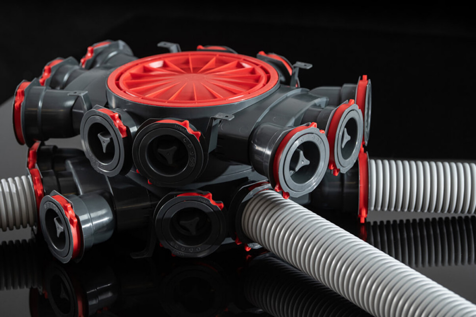

Instalacja rekuperacji - co trzeba wiedzieć o systemie rozdzielaczowym?
To z wykorzystaniem kanałów systemu rozdzielaczowego odbywa się transport powietrza do i z anemostatów. To najważniejszy na tym etapie z punktu widzenia wykonania całej instalacji rekuperacji element. Rekuperator zawsze możemy kupić nowy, natomiast kanały, którymi powietrze jest nawiewane i wywiewane z pomieszczeń z reguły są zalewane w posadzce lub przykrywane warstwą izolacji i posadzką na poddaszu. Co powinno być w ofercie w kontekście tych kanałów? Wycena instalacji rekuperacji powinna określać producenta i konkretny model, przekrój kanałów oraz informację o warstwie przeciwbakteryjnej. Dodatkowo powinna zawierać informację, czy wykonanie ich izolacji jest obowiązkiem inwestora. A 99% firm instalacyjnych wykonujących rekuperację jej nie wykonuje, zostawiając to innym ekipom. Taka po prostu jest praktyka rynkowa - nie jest to dobrze, ani źle. Ważne jednak, aby o tym wiedzieć i każdy uczciwy instalator rekuperacji powinien o tym poinformować.
