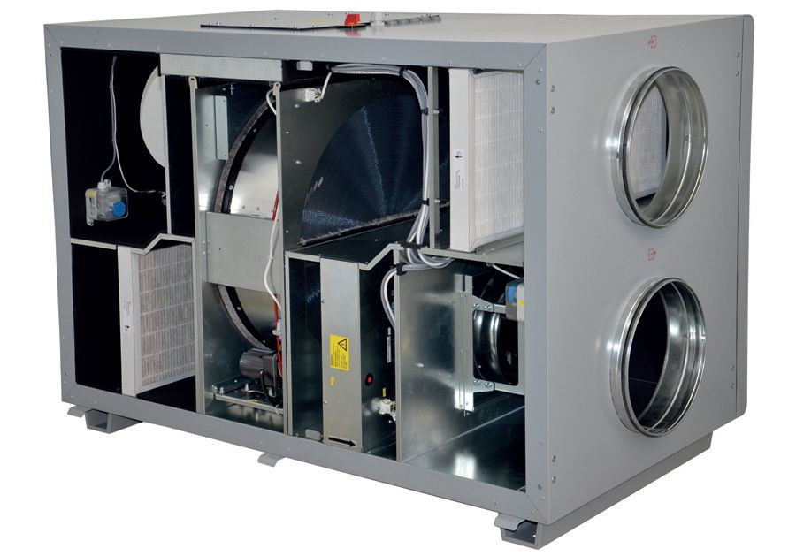

  • Obrotowe, mają kształt walca z kanałami biegnącymi równolegle do jego osi. Walec ten się obraca i tymi samymi kanałami przepływa naprzemiennie powietrze usuwane (podgrzewa wymiennik) i nawiewane (ochładza go). Zasada działania jest więc zupełnie inna niż w pozostałych wymiennikach. Sprawność może sięgać nawet 90%. Jednak największą zaletą jest całkowita odporność na szronienie, nawet w skrajnie niskiej temperaturze (strugi powietrza nawiewanego osuszają kanały). Nie bez przyczyny są one popularne w Skandynawii. Słabą stroną wymienników obrotowych jest pewna skłonność do mieszania się strumieni powietrza nawiewanego i usuwanego oraz ryzyko awarii obracającego je silnika.
Wymiennik obrotowy
Wymiennik obrotowy kręci się wokół osi i przez te same kanały przepływa naprzemiennie ciepłe i zimne powietrze. (fot. Enervent)
