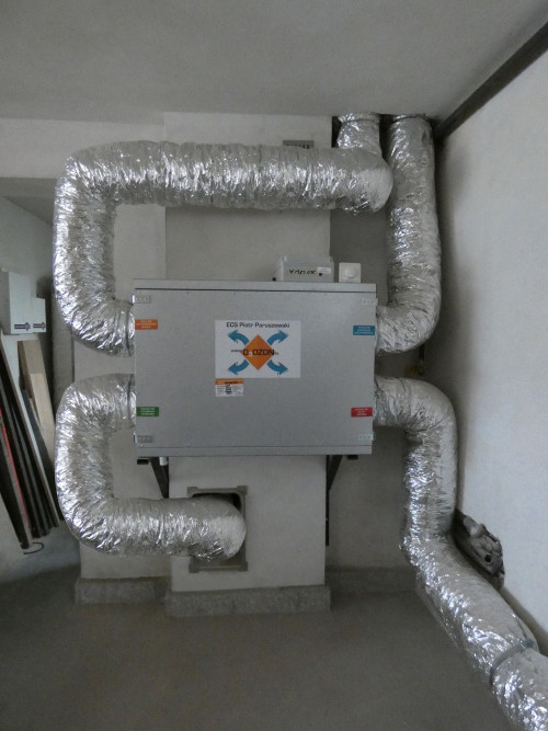

Centrala wentylacyjna w garażu i rura wyrzutni skierowana do przewodu wentylacyjnego w kominie
Centrala wentylacyjna w garażu i rura wyrzutni skierowana do przewodu wentylacyjnego w kominie.

Przy wznoszeniu domu sam poprowadziłem do wszystkich pomieszczeń, z garażu (w którym miała w przyszłości zawisnąć centrala), kanały o odpowiednim przekroju. Przedtem samodzielnie zaprojektowałem sieć, wspomagając się instrukcją z Internetu i radami innego kuzyna, zajmującego się tymi systemami zawodowo. Na zewnątrz, w fazie ciężkich robót ziemnych (przygotowywania fundamentów domu), został ułożony z rur PVC gruntowy wymiennik ciepła. Po pięciu latach od przeprowadzki, kupiłem centralę. Wcześniej skonsultowałem z jej producentem różne szczegóły techniczne. Na przykład doradził mi zastosowanie modelu z mocnymi wentylatorami na prąd stały 230 V. Argumentował, że są one, paradoksalnie, cichsze i bardziej energooszczędne podczas pracy, od wentylatorów słabszych. Ponadto polecił sprzęt z dużym wymiennikiem ciepła (taki zwiększa sprawność odzysku ciepła) oraz elektronicznym by-passem.

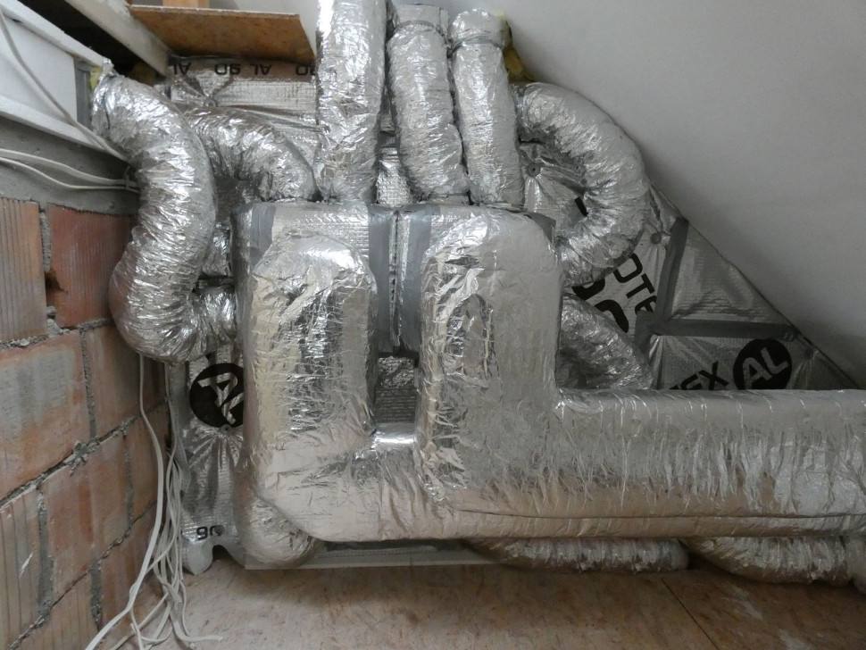

Zaizolowane przewody wentylacyjne (okrągłe i prostokątne)
Zaizolowane przewody wentylacyjne (okrągłe i prostokątne).

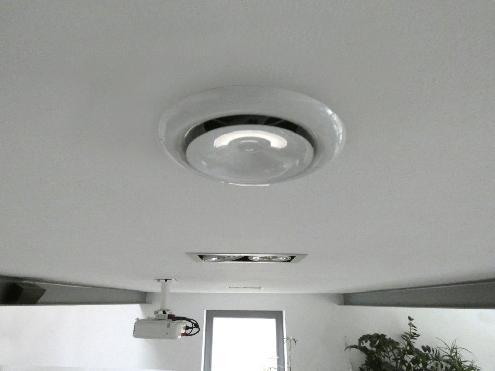

Anemostat na przewodzie nawiewnym
Anemostat na przewodzie nawiewnym.

  • Do zbudowania kanałów wentylacyjnych, wykorzystałem płaskie kanały 220 × 90 mm i 120 × 60 mm oraz okrągłe o średnicy 200 i 100 mm. Poprowadziłem je w ścianach i sufitach, we wnękach korytarza. Dla mnie montaż nie był trudny. Polecam go tym wszystkim, którzy czują się na siłach pójść moim śladem i chcą zwiększyć opłacalność całej inwestycji - minimalizowałem koszty, gdzie tylko się dało (sam projekt można kupić już za 250 zł, niektóre firmy oferują kompletną instalację wraz z projektem). Przy późniejszym montażu centrali w garażu, znowu pracowałem samodzielnie, korzystając z załączonej instrukcji i nadzoru specjalisty (kuzyna).
  • Układ wentylacyjny działa cicho - początkowo niesłusznie przypuszczałem, że będą potrzebne tłumiki. W lecie ustawiam funkcjonowanie centrali (przy pomocy pokrętła) na 50%, jesienią zmniejszam do 30% (robię to w celu uniknięcia wysuszania powietrza - w pierwszym roku użytkowania zauważyłem, że jest to uboczny skutek takiej wentylacji). Okapu kuchennego nie zamierzam podłączyć do układu mechanicznego, lecz do tradycyjnego przewodu wentylacyjnego w kominie - komin z przewodem dymowym musiał stanąć przy wkładzie kominkowym z płaszczem wodnym, obok niego umieściłem wentylacyjny.

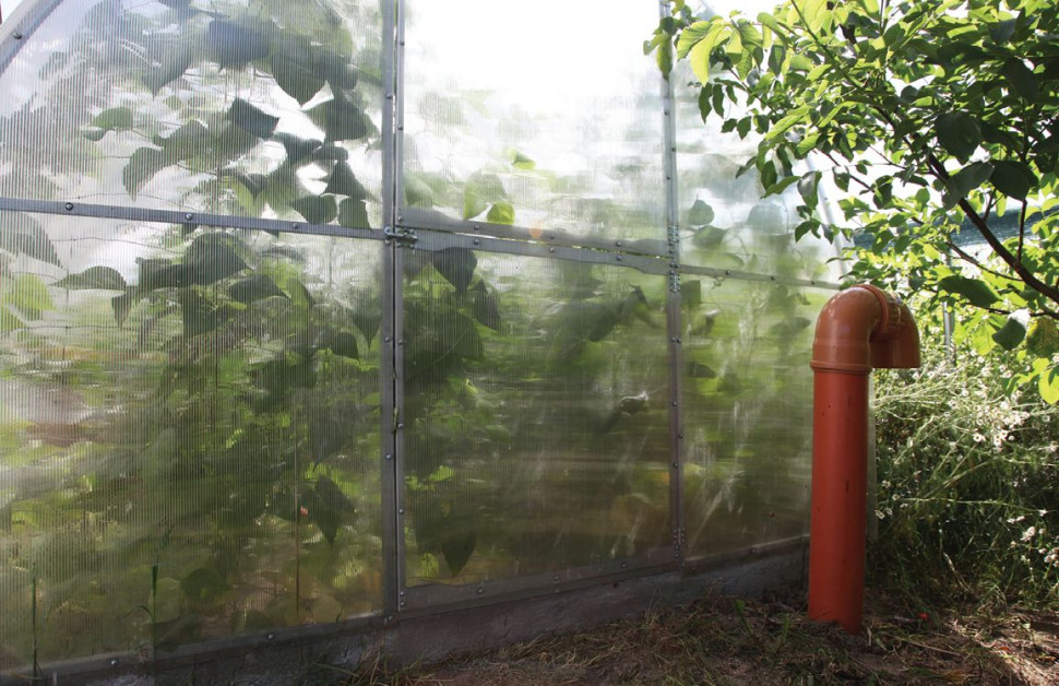

  • Dzięki GWC i automatycznemu by-passowi, w lecie chłodzenie jest skuteczne - odczuliśmy skok jakościowy w stosunku do poprzednich lat użytkowania domu, temperatura w pomieszczeniach była niższa o 3-4°C. To potwierdza fakt, że w instalacji dobrze jest wykorzystana stała temperatura gruntu w wymienniku. Powietrze płynące z GWC w lecie jest znacznie chłodniejsze od zewnętrznego nagrzanego przez słońce, natomiast w zimie cieplejsze od mroźnego, co daje korzyści przy ogrzewaniu domu. GWC utworzyłem z plastikowej rury o średnicy 160 mm i długości 35 m, którą operator koparki i pomocnicy wkopali nieopodal budynku, kształtując spadek od głębokości 1,30 m do 2,50 m. Wymiennik gruntowy wykonałem 5 lat temu, pół roku temu zebrała się w nim woda. Po jej wypompowaniu, układ znowu pracuje bez zarzutu.

Czerpnia powietrza znajduje się nad przeponowym (rurowym) GWC
Czerpnia powietrza znajduje się nad przeponowym (rurowym) GWC.
