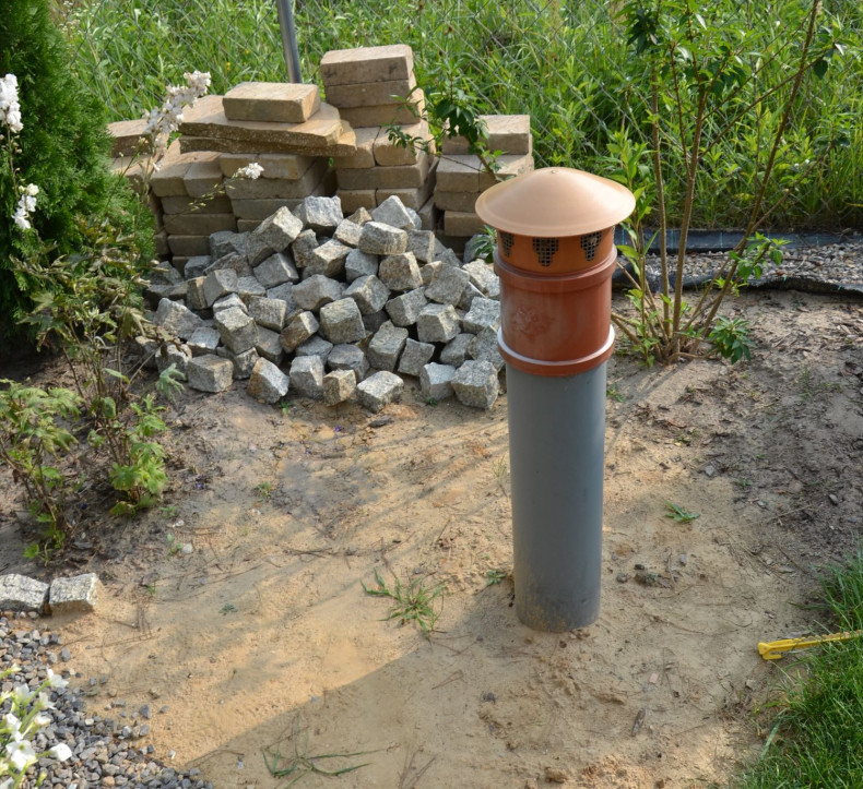

Kominek GWC
Do kominka GWC zbiegają się 3 rury o łącznej długości 35 m.
