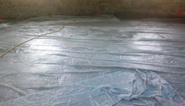

Folia bezbarwna lub biała nie chłonie ciepła promieniowania i należy ją stosować podczas upalnych dni słonecznych
Dni upalne i słoneczne. Należy stosować folię bezbarwną lub białą, która nie chłonie ciepła promieniowania.

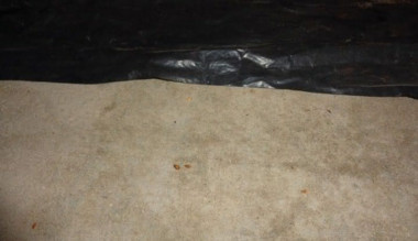

Folia czarna absorbuje ciepło promieniowania i warto jej użyć podczas chłodniejszych dni
Dni chłodniejsze. Warto użyć folii czarnej, która absorbuje ciepło i pomaga dogrzać beton.

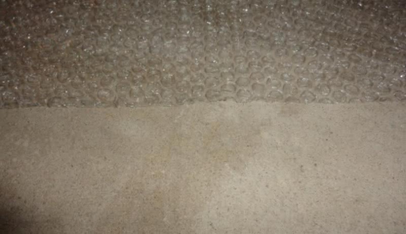

Obniżona temperatura (5 do 10°C). Pielęgnacja polega na osłonięciu wylewki np. folią bąbelkową, która chroni przed utratą wody i ogranicza ubytek ciepła niezbędnego do prawidłowego twardnienia.
Folia bąbelkowa chroni przed utratą wody i ogranicza ubytek ciepła
Folia bąbelkowa chroni przed utratą wody i ogranicza ubytek ciepła.

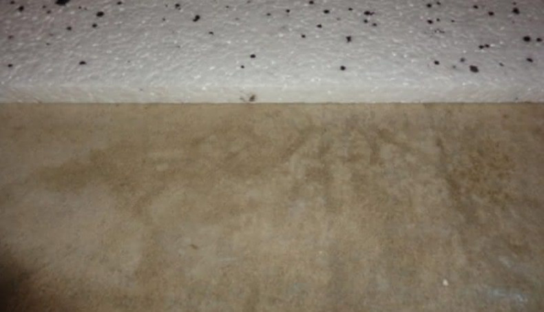

Warunki zimowe (poniżej 5°C). Konieczne jest zabezpieczenie wylewki przed utratą ciepła hydratacji (np. za pomocą cienkiego styropianu). Pozwala to utrzymać temperaturę betonu w okolicach 10°C. Wykonywanie jastrychów w ujemnych temperaturach wymaga dodatkowo stosowania specjalnych domieszek chemicznych.
Osłona termiczna, np. styropian chroni przed ubytkiem ciepła
Osłona termiczna, np. styropian chroni przed ubytkiem ciepła.
