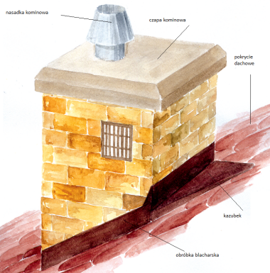

Schemat: Szerokie kominy wymagają obróbki w kształcie klina (tzw. kozubka), zapobiegającego gromadzeniu się śniegu i wody za kominem

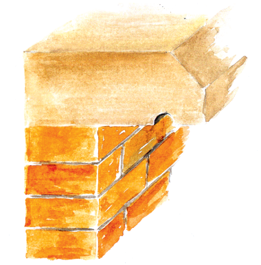

Schemat: Na krawędzi czapy kominowej trzeba ukształtować tzw. kapinos
Na krawędzi czapy kominowej trzeba ukształtować tzw. kapinos. Bez niego woda będzie ściekać po po ściankach komina

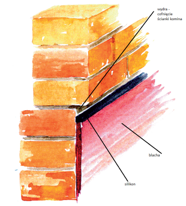

Najbardziej tradycyjne rozwiązanie to zbudowanie w kominie tzw. wydry, czyli podcięcia jego ścianek. Jednak właściwy sposób nie polega wcale na zrobieniu wąskiej bruzdy, w którą wsuwa się odpowiednio wyprofilowaną krawędź blachy. Prawdziwa wydra to podcięcie płytkie, ale szerokie na ok. 15 cm, zaczynające się tuż powyżej pokrycia.
W takim szerokim podcięciu, bez mocowania do komina, umieszczano pas blachy, u dołu formując zeń kołnierz, wpuszczany pod pokrycie, a przy najniższej krawędzi komina - układany na nim. W tym przypadku komin może pracować swobodnie względem pokrycia, bo obróbka tworzy jedyne obejmującą go w zagłębieniu wydry tuleję.
Wydra jako wąska szczelina, w którą wsuwa się jedynie odpowiednio zagiętą krawędź blachy, jest powszechnie stosowana i sprawdza się dobrze o ile obróbka jest dzielona, dwuczęściowa. Część wchodząca w bruzdę na kominie oraz druga, mocowana do dachu, łączą się ze sobą w sposób zapewniający elastyczność, na właściwie ukształtowany rąbek.

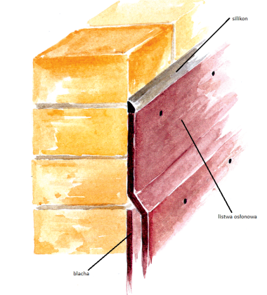

Obecnie rozpowszechniły się sposoby łączenia "na dotyk", z użyciem uszczelniaczy dekarskich lub taśm. Z jednej strony to skutek ewolucji tych materiałów i wzrostu ich możliwości, a z drugiej upowszechnienia się kominów o cienkich ściankach, zwłaszcza prefabrykowanych. W ich przypadku podcinania lepiej unikać. W starych kominach nie był to problem, bo miały ściany grube na przynajmniej jedną cegłę (25 cm).
Różne warianty obróbki: (rys. z lewej) tradycyjna wydra czyli podcięcie ścianek komina i dopasowana do niego blaszana tuleja; (rys. z prawej) dwuelementowa obróbka mocowana "na dotyk" do ścianki i uszczelniona silikonem
