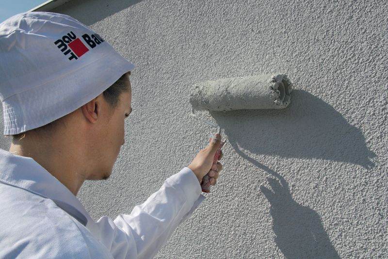

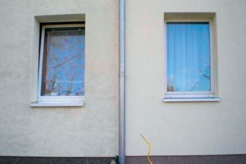

Jeśli ocieplenie budynku jest odpowiednio grube a tynk trwały i równy - odnowienie elewacji może polegać jedynie na jej umyciu i ewentualnym pomalowaniu. (fot. Baumit)

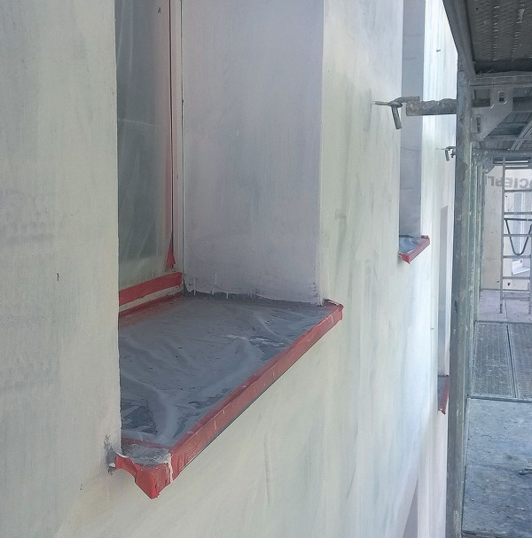

Przy wykonaniu ocieplenia należy przewidzieć wymianę parapetów zewnętrznych
Przy wykonaniu ocieplenia należy przewidzieć wymianę parapetów zewnętrznych. (fot. T. Rybarczyk)

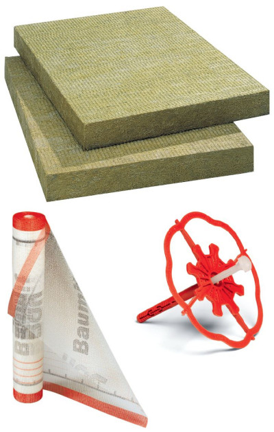

Typowy system ociepleń składa się ze styropianu lub wełny mineralnej, siatki zbrojącej, kleju, kołków montażowych, gruntu i tynku
Typowy system ociepleń składa się ze styropianu lub wełny mineralnej, siatki zbrojącej, kleju, kołków montażowych, gruntu i tynku. (fot. Baumit)

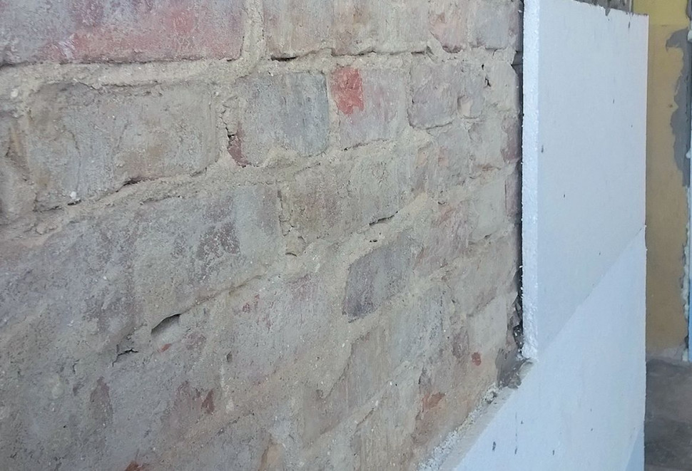

Przed przyklejeniem ocieplenia niezbędne jest usunięcie luźnych elementów starych ścian i tynków. Jeśli są to słabe warstwy, należy je skuć, aż do warstwy, która może służyć jako podłoże. Jej powierzchnię trzeba oczyścić z pyłu i zagruntować emulsją głęboko penetrującą, która zredukuje chłonność podłoża oraz dodatkowo poprawia jego spójność.
Uwaga! Na ogół po nałożeniu środka gruntującego należy odczekać jeden dzień aby emulsja spenetrowała podłoże, a zagruntowana powierzchnia wyschła.
Przed przyklejeniem ocieplenia ściany należy oczyścić z odpadających fragmentów tynku i odpylić
Przed przyklejeniem ocieplenia ściany należy oczyścić z odpadających fragmentów tynku i odpylić. (fot. T. Rybarczyk)

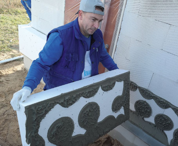

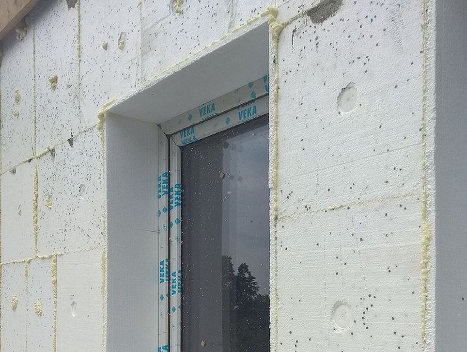

Przy mocowaniu należy zwrócić uwagę na poprawne nałożenie kleju, układanie płyt na tzw. mijankę oraz właściwe przyklejanie ich wokół otworów i wolnych krawędzi. Jeśli podłoże jest równe, to klej najlepiej nakładać na całą powierzchnię płyty, za pomocą pacy zębatej. Jeżeli powierzchnia ścian nie jest równa, to lepiej przyklejać termoizolację na placki - klej aplikuje się na obwodzie płyt pasami o szerokości ok. 5 cm z odstępami o długości kilku centymetrów. Na pozostałej powierzchni formuje się 6-8 placków o średnicy ok. 12 cm, tak by po dociśnięciu płyty klej pokrywał co najmniej połowę jej powierzchni.
Właściwe nakładanie kleju na płyty styropianu
Właściwe nakładanie kleju na płyty styropianu. (fot. Knauf)

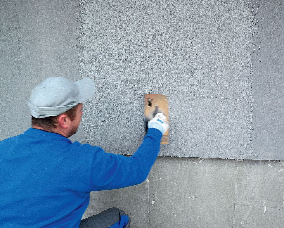

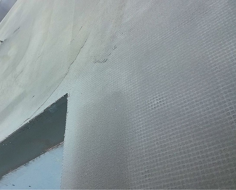

Kolejnym krokiem jest wykonanie warstwy zbrojącej z siatki i wzmocnienie narożników otworów okiennych oraz drzwiowych. W miejscach szczególnie narażonych na uszkodzenia mechaniczne powinno się przyklejać podwójną warstwę zbrojącą. Ważne przy tym jest, by siatka była odpowiedniej jakości, czyli o gramaturze nie mniejszej niż 145 g/m².
Uwaga! Nie należy kupować tańszej, cieńszej siatki podtynkowej, ponieważ powierzchnia nią wzmocniona nie będzie odporna na uszkodzenia mechaniczne, a otynkowana ściana nie będzie wystarczająco trwała.
Siatka podtynkowa powinna mieć gramaturę minimum 145 g/m². (fot. z lewej: T. Rybarczyk, fot. z prawej: Knauf)

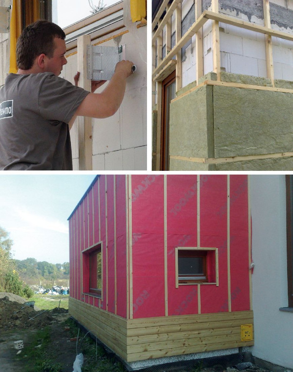

Remontowaną elewację można ocieplić i wykończyć nie tylko metodą lekką mokrą, czyli tynkiem. Innym rozwiązaniem jest metoda lekka sucha, w której zamiast tynku stosuje się płyty włóknowo-cementowe i kompozytowe, okładziny kamienne, kasetony metalowe, deski lub płyty z okleiną drewnianą, elementy ceramiczne i inne, czasami produkowane na indywidualne zamówienie inwestora.
Zasady wykonania ocieplenia są podobne do metody lekkiej mokrej. Zasadnicza różnica jest taka, że okładziny elewacyjne mocuje się do ścian na sucho, za pomocą elementów zalecanych przez producenta tych systemów.
Montaż ocieplenia metodą lekką suchą z wykorzystaniem wełny mineralnej i drewnianych desek mocowanych do rusztu
Montaż ocieplenia metodą lekką suchą z wykorzystaniem wełny mineralnej i drewnianych desek mocowanych do rusztu. (fot. Ekodrewno (Fox-System))
Kiedyś tego typu konstrukcje montowane były na rusztach przytwierdzonych bezpośrednio do ścian. Wadą takiego rozwiązania jest to, że ocieplenie musi być umieszczone pomiędzy elementami rusztu nośnego. Wykonana w ten sposób izolacja cieplna jest "pocięta" mostkami termicznymi w rejonach osadzenia rusztu.
Od jakiegoś czasu dostępne są systemy, które mocuje się do ściany punktowo. Ocieplenie trafia pomiędzy ścianę i konstrukcję rusztu. Na rynku są ponadto systemy elewacyjne, które mocuje się bez rusztu - punktowo do wcześniej ocieplonej ściany. To rozwiązania bardzo korzystne pod względem zachowania ciągłości termoizolacji. Najsłabszymi miejscami są jedynie kotwy mocujące.

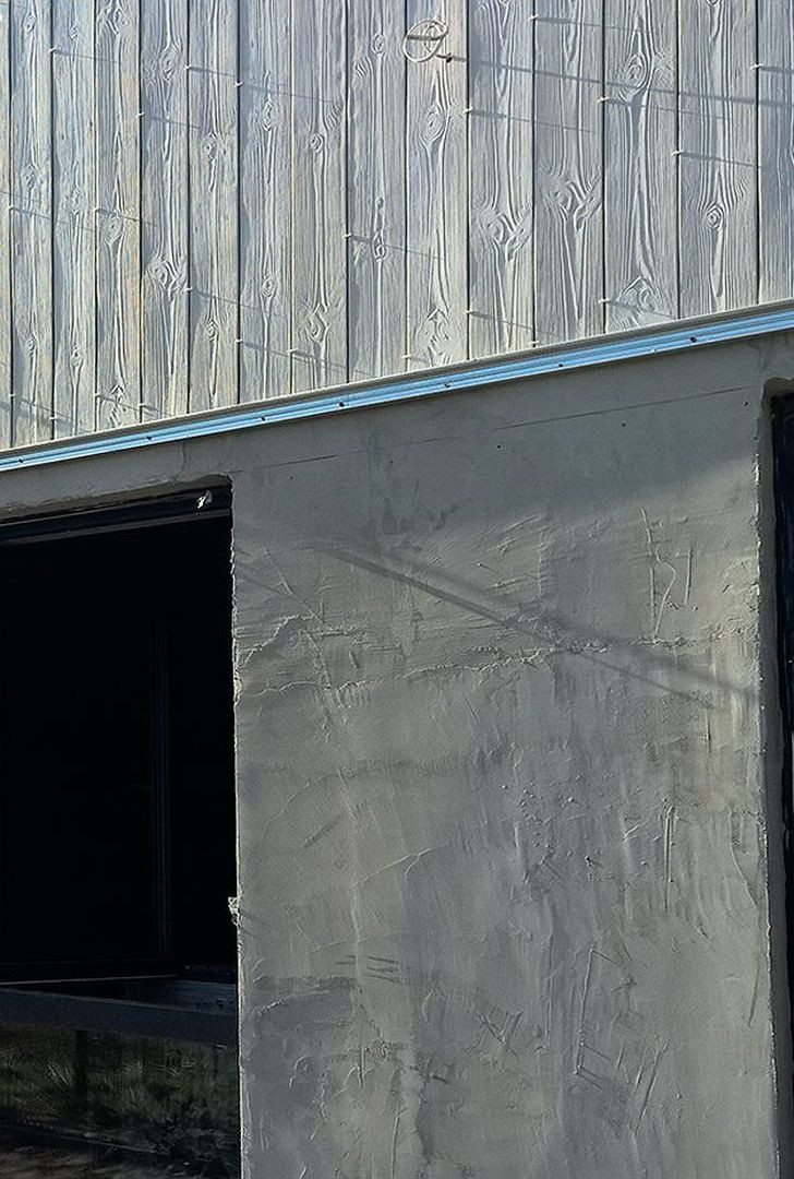

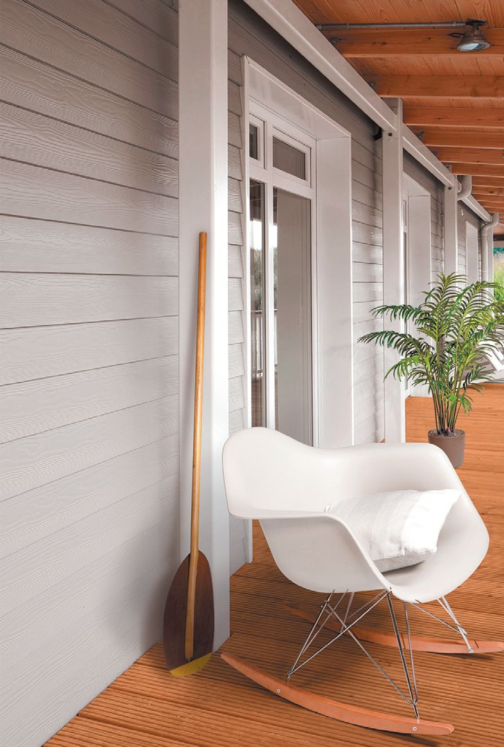

Są też wyroby, które można przytwierdzać bezpośrednio do termoizolacji. Najczęściej są to różnego rodzaju panele imitujące drewno (tzw. panel deska elewacyjna), wyprodukowane z polistyrenu XPS lub styropianu i wykończone okładziną z fakturą słojów drewna.
Ze względu na niewielką masę, przykleja się je bezpośrednio do warstwy zbrojącej na ociepleniu, używając specjalnego kleju dyspersyjnego. Panele takie po zamontowaniu maluje się farbami elewacyjnymi.
Przy wykonywaniu elewacji metodą lekką suchą - poza metodą mocowania ocieplenia - istotne jest to, czy przestrzeń pomiędzy termoizolacją a okładziną elewacyjną ma być wentylowana, czy nie. W pierwszym przypadku w elewacji umieszcza się elementy umożliwiające cyrkulację powietrza i usunięcie ewentualnego kondensatu z tej przestrzeni.

Panele elewacyjne imitujące deski można przyklejać bezpośrednio do ocieplenia. (fot. z lewej: T. Rybarczyk, fot. z prawej: Creaton Polska)
