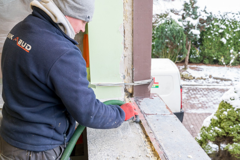

Wymieniamy okna - demontaż i przygotowanie otworu
Stare okna usuwa się dopiero wtedy, gdy mamy nowe. Wymiana jednego w dobrze obmierzonym otworze zajmuje fachowcom godzinę do dwóch. Kiedyś ościeżnice mocowano na gwoździe lub wkręty, wbijane w drewniane kołki, wcześniej osadzone w murze. Jeśli wnętrze otworu jest otynkowane, ramę usuwa się w kawałkach.
Najpierw trzeba zdjąć skrzydła, oderwać zewnętrzny parapet (jeśli jest przybity do ramy) i zdjąć listwy maskujące. W ścianach ocieplonych metodą lekką mokrą nożem nacina się styk okna z termoizolacją. Ramę przecina się w dwóch miejscach, najlepiej na dole. Wycięty fragment wyrywa łapką ciesielską, potem podobnie postępuje z resztą ościeżnicy.
Po jej usunięciu boki ościeża trzeba wyczyścić z pozostałości elementów mocujących oraz luźnych kawałków tynku i cegły. W razie potrzeby wyrównać, np. zaprawą szybkowiążącą. Dolna płaszczyzna otworu musi gwarantować stabilne podparcie okna. Jeśli będzie ono mocowane za pomocą kotew, należy odkuć tynk w miejscach, w których zostaną przykręcone. Gdy ościeże jest ocieplone, a zamierzamy przesunąć okno ku zewnętrznemu licu ściany, styropian z warstwą tynku można odciąć szlifierką kątową.
Między ramą i murem, z każdej strony powinno być 1,5-2 cm luzu. Okno ma być zatem 3-4 cm węższe i 5 cm niższe od otworu, w którym zostanie osadzone.
Czyszczenie ościeża po wyjęciu starego okna
Ościeża czyści się z luźnych fragmentów tynku, starej pianki itp. (fot. Krispol)

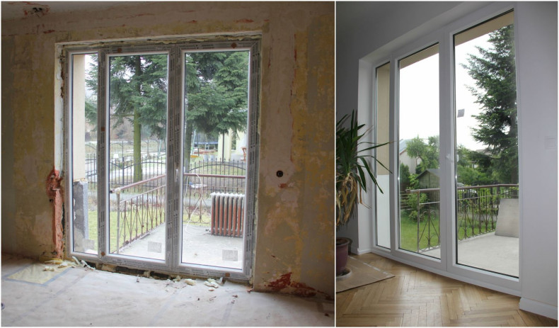

Nowe, plastikowe okno w remontowanym domu - w trakcie prac i po ich zakończeniu
Nowe, plastikowe okno w remontowanym domu - w trakcie prac i po ich zakończeniu. (fot. J. Werner)

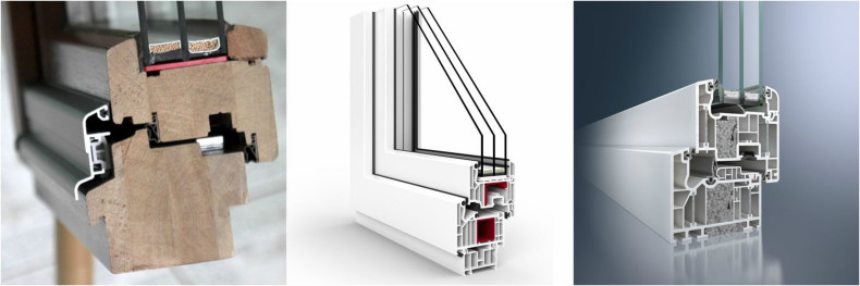

Ramy (profile) okienne produkuje się najczęściej z tworzywa (PVC), drewna, ewentualnie aluminium. Najpopularniejsze i najtańsze są ramy plastikowe. Ich ciepłochronność jest łączona z liczbą komór w profilu. Co nie jest do końca słuszne - żeby okno rzeczywiście było cieplejsze, wzrost liczby komór musi iść w parze z pogrubieniem ramy. Podstawowe profile mają 5 komór i głębokość 70 mm. Cieplejsze pakiety trzyszybowe trafiają raczej do ram o głębokości 80-90 mm. Na izolacyjność cieplną wyrobu z PVC wpływa także materiał, z którego wykonano wzmocnienie usztywniające ramę. Najczęściej jest to stal, w wersjach energooszczędnych stosuje się raczej kształtowniki z tworzyw sztucznych lub włókien szklanych. Okna z PVC w zasadzie nie wymagają żadnych zabiegów pielęgnacyjnych, wystarczy je myć.
Okna drewniane produkuje się z drewna drzew iglastych (sosny, świerku, modrzewia) oraz z dębu, ewentualnie gatunków egzotycznych, jak meranti i mahoń. Ramy są klejone warstwowo i łączone na mikrowczepy, dzięki czemu produkt nie wypacza się tak, jak te wytwarzane kiedyś z litego drewna. Standardowa głębokość profilu to 68 mm, grubsze mają do 92 mm. Inwestorzy cenią ten materiał, bo jest naturalny, takie ramy są też sztywniejsze od PVC (co jest istotne w przypadku dużych okien tarasowych). Niestety, są również droższe i cięższe. I wymagają konserwacji - co kilka lat należy je przeszlifować i pomalować.
Okna aluminiowe, ze względu na wysoką cenę, rzadko trafiają do domów jednorodzinnych. Sztywna metalowa rama, wypełniona materiałem termoizolacyjnym, jest polecana do przeszkleń wielkoformatowych i nieotwieralnych. Jest najtrwalsza i podobnie jak PVC nie potrzebuje konserwacji.
Różne profile okienne
Trzy różne profile: drewniany o głębokości 92 mm, z pakietem trzyszybowym, Uw 0,84 W/(m²·K) (fot. z lewej: MS więcej niż OKNA), 6-komorowy PVC o głębokości 82 mm, z pakietem trzyszybowym, Uw 0,77 W/(m²·K) (fot. środkowe: Vetrex), 7-komorowy PVC z wzmocnieniami z aluminium, o głębokości 82 mm, przeznaczony do domów pasywnych, Uw od 0,64 W/(m²·K) (fot. z prawej: Schüco).

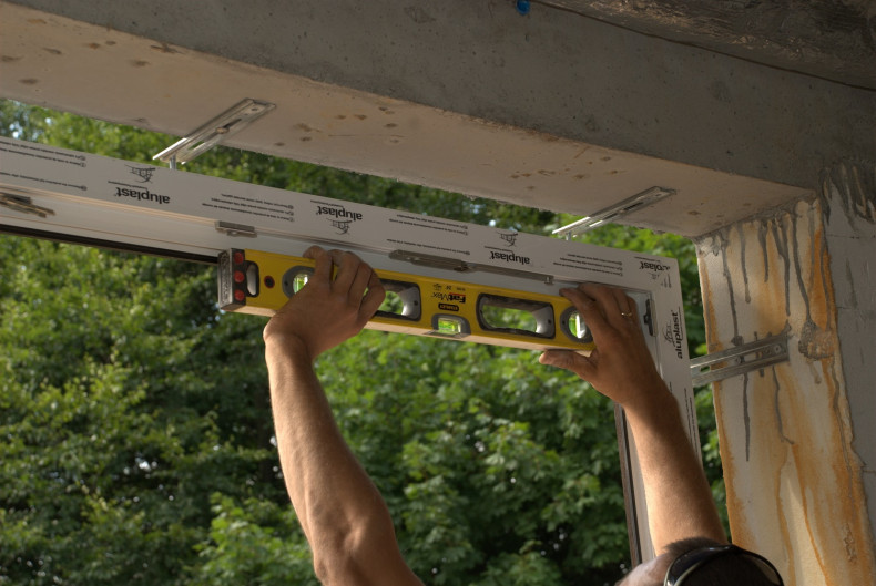

Mocowanie ma zapewniać stabilność okna pod obciążeniem, wynikającym z jego ciężaru i np. naporu wiatru. W przypadku ścian niewykończonych, stosuje się zwykle montaż na kotwach, czyli stalowych płaskownikach, osadzanych w ramie i przykręcanych do ościeża. Punkty mocowania są odsunięte od krawędzi muru, co ma znaczenie w przypadku budulca o niższej wytrzymałości.
Montaż okien na kotwach
Montaż na kotwach stosuje się, jeśli po obsadzeniu okna ościeże będzie tynkowane. (fot. J. Werner)

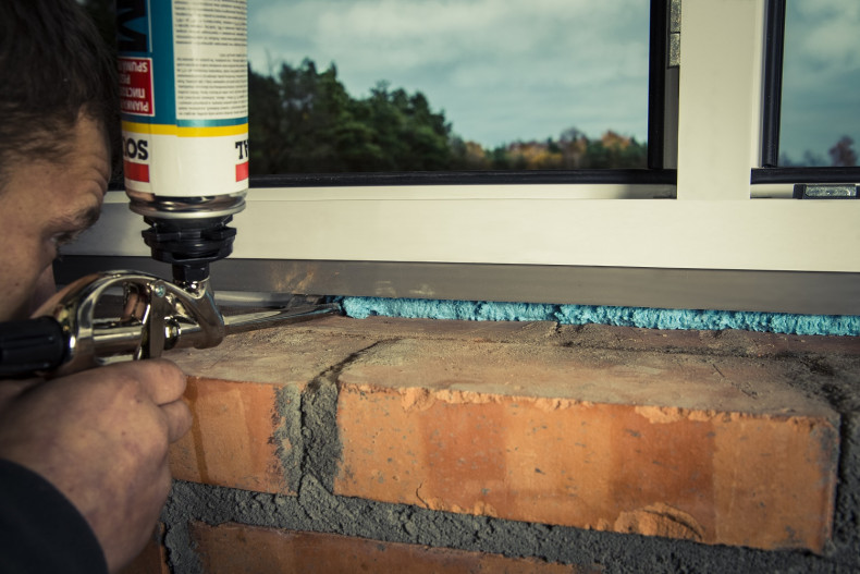

Szczelina między ramą i murem jest wypełniana poliuretanową pianką montażową. Zależnie od temperatury na zewnątrz - letnią lub zimową.
Wypełnienie szczeliny między ramą i murem pianą montażową

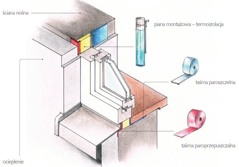

Szczelinę między ramą i murem wypełnia się pianą montażową, którą zabezpieczają taśmy - od wewnątrz paroszczelna, od zewnątrz paroprzepuszczalna. (fot. Kampania Edukacyjna DOBRY MONTAŻ
W zalecanym obecnie montażu warstwowym piana jest zabezpieczana od wewnątrz taśmą/folią paroszczelną, od zewnątrz wodoodporną taśmą paroprzepuszczalną. W ten sposób powstają trzy warstwy - paroizolacyjna, która zapobiega wnikaniu w pianę wilgoci z domu, termoizolacyjna i paroszczelna, której zadaniem jest ochrona piany przed opadami i jednocześnie umożliwienie dyfuzji pary wodnej.
Dlaczego pianę warto zabezpieczyć? Bo tylko sucha odpowiednio izoluje termicznie i akustycznie. Zdaniem specjalistów, szczelność połączenia wykonanego tym sposobem jest blisko dwa razy większa, niż w przypadku metody tradycyjnej.
Schemat: Montaż warstwowy okna
Montaż warstwowy okna.

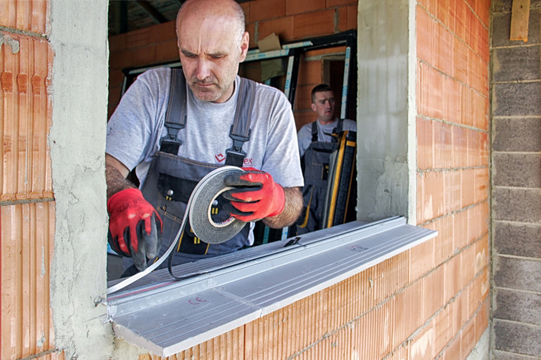

Pod ciężkimi oknami coraz częściej układa się też tzw. ciepłe parapety, czyli profile z polistyrenu ekstrudowanego XPS (styroduru) lub twardego styropianu EPS. Eliminują one przedmuchy i mostki termiczne oraz zapobiegają powstawaniu zawilgoceń.
Montaż ciepłego parapetu
Tzw. ciepły parapet, na którym stawia się okno, eliminuje przedmuchy i mostki termiczne. (fot. Vetrex)
