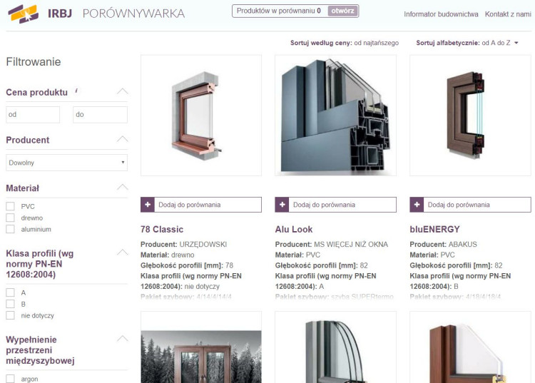

Zobacz nasze porównanie:
Porównywarka: Okna z PVC i drewniane (146,5 x 143,5 cm)

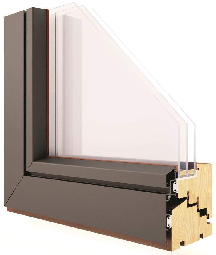

Przekrój okna przez profil drewniany
Przekrój okna przez profil drewniany (fot. Polskone)
