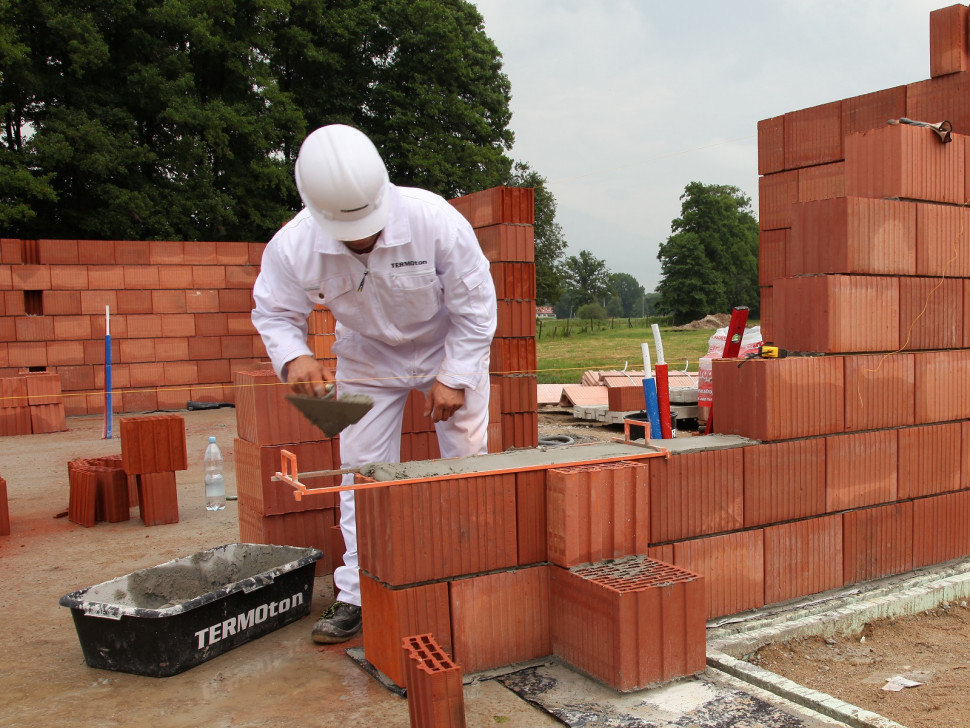

Ceramika tradycyjna to cegły pełne (6,5 × 12 × 25 cm) i drążone. Wytwarza się z je gliny wypalanej w temperaturze około 1000°C. Są twarde, wytrzymałe na ściskanie, mało nasiąkliwe i mrozoodporne.
Bardzo słabo izolują termicznie i dlatego współcześnie stosuje się je raczej wewnątrz budynków (na ścianki działowe, kominy), ewentualnie przy wznoszeniu warstwy osłonowej w ścianach trójwarstwowych. W efekcie poszukiwań sposobu na poprawienie ich ciepłochronności powstały elementy drążone. To cegły (dziurawka, kratówka) i większe od nich pustaki, np. MAX, U. Są dość lekkie i wytrzymałe (choć kruche), paroprzepuszczalne, dobrze akumulują ciepło i tłumią dźwięki. Z pustaków buduje się warstwy nośne w ścianach dwu- i trójwarstwowych (o grubości do 30 cm).
Budowanie ścian z ceramiki
Polacy najczęściej wybierają ściany z ceramiki - tu pustak poryzowany łączony na tradycyjną zaprawę. (fot. ZCB Owczary)

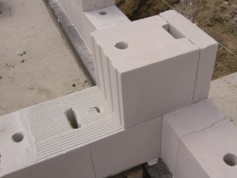

Beton komórkowy, nazywany także gazobetonem, jest lekkim kuzynem zwykłego betonu, wytwarzanym z cementu, piasku, wapna, wody, niekiedy popiołów lotnych (odmiany szare) i środka spulchniającego, którym jest proszek lub pasta aluminiowa. Powstaje w procesie autoklawizacji - na materiał działa para wodna o temperaturze 180-200°C, a pęcherzyki gazu tworzą w jego strukturze miliony małych porów. W przeciwieństwie do zwykłego betonu jest lekki, paroprzepuszczalny, łatwy w obróbce, ma bardzo dobrą izolacyjność cieplną.
Niestety, jego wytrzymałość, izolacyjność akustyczna i mrozoodporność są słabe. Poza tym jest nasiąkliwy. W zależności od odmiany (ciężaru objętościowego), wznosi się z niego jednowarstwowe ściany zewnętrzne (grubości 40-48 cm), warstwy nośne w ścianach dwu- i trójwarstwowych (grubość muru 24-30 cm), wewnętrzne ściany nośne, ścianki działowe.
Beton komórkowy
Wykonawcy lubią beton komórkowy - nie dość, że jest lekki, to jeszcze łatwy w obróbce. (fot. H+H)

W jednowarstwowym murze grube spoiny ze zwykłej zaprawy tworzyłyby mostki cieplne, dlatego pustaki lub bloczki łączy się na zaprawę ciepłochronną lub klejową cienkowarstwową (grubości 1-3 mm). Stosowane tu elementy murowe mają przeważnie boczne ścianki ukształtowane na pióro i wpust, dlatego zaprawę daje się tylko w spoinach poziomych.
Wyjątkiem są elementy docinane, tu spoina pionowa też musi być wypełniona. Szlifowane pustaki z ceramiki poryzowanej łączy się również na nowoczesne zaprawy w piance (klej poliuretanowy), co jeszcze bardziej przyspiesza pracę. Murarze rzadziej korzystają z tradycyjnych kielni - potrzebują za to wałków i ramek do nakładania zaprawy oraz pistoletów do pianki. Od zewnątrz jednowarstwowy mur wykańcza się najczęściej tradycyjnym tynkiem.
Ściany jednowarstwowe muruje się wyłącznie na zaprawy ciepłochronne lub cienkowarstwowe (fot. z lewej: Solbet), niezbędne są też rozwiązania systemowe, np. prefabrykowane nadproża (fot. z prawej: Termalica Bruk-Bet).
Ścianki boczne ukształtowane na pióro i wpust
Przy murowaniu elementów ze ściankami bocznymi ukształtowanymi na pióro i wpust w spoinach pionowych nie daje się zaprawy. (fot. J. Werner)

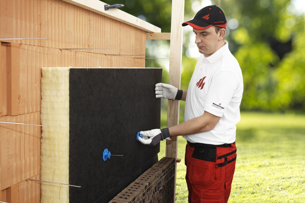

W metodzie lekkiej mokrej (nazywanej także ETICS), warstwę izolacji termicznej przykleja się do muru, dodatkowo mocuje kołkami, a na końcu pokrywa tynkiem cienkowarstwowym. W metodzie lekkiej suchej ocieplenie, zwykle z wełny, układa się między listwami rusztu, do którego przytwierdza się również elewację. Drewniany bądź stalowy ruszt jest mocowany mechanicznie, bez użycia klejów i zapraw. Elewację stanowi siding winylowy, drewniana oblicówka, płytki włókno-cementowe.
Ściana dwuwarstwowa wykonana metodą lekką suchą, dzięki oddzieleniu okładziny elewacyjnej od termoizolacji, wykazuje właściwości zbliżone do wersji trójwarstwowej, choć oczywiście nie jest tak trwała ani odporna na ogień. Łatwo ją wykonać i naprawić uszkodzenia elewacji, a roboty można prowadzić przy każdej pogodzie.
Przegroda wykonana metodą lekką mokrą ma zwykle dobrą izolacyjność cieplną, ale akustyczną już gorszą. Poprawne wykonanie ocieplenia, szczególnie ułożenie tynku, jest dość trudne i lepiej zatrudnić do tej pracy prawdziwych fachowców. Roboty można prowadzić wyłącznie przy dobrej pogodzie - bez deszczu, silnego wiatru, intensywnego słońca, przy temperaturze 5-25°C. Cienka warstwa tynku, ułożona na dość miękkiej termoizolacji, jest podatna na uszkodzenia mechaniczne. Utrudnione jest także mocowanie ciężkich markiz czy balustrad.

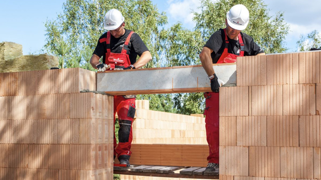

W tym wariancie ocieplenie osłania i elewację stanowi kolejna warstwa muru, wznoszona z cegły klinkierowej, silikatowej lub bloczków betonowych. Przegroda składa się zatem z warstwy konstrukcyjnej (18-25 cm), termoizolacji (15-20 cm) i ścianki osłonowej/elewacyjnej (6-12 cm). Takie rozwiązanie zapewnia komfort cieplny i akustyczny (najwyższy ze wszystkich omawianych). Warstwę nośną stawia się z dowolnych materiałów, a elewacja z cegły jest zdecydowanie trwalsza od tynku, nanoszonego na ścianie dwuwarstwowej. Wykonana prawidłowo przegroda jest paroprzepuszczalna oraz odporna na ogień i wiatr.
To jednak wariant drogi i najtrudniejszy w realizacji. Ścianka osłonowa musi być połączona z konstrukcyjną kotwami ze stali, zaś między termoizolacją i elewacją, przy zastosowaniu wełny mineralnej, konieczne jest pozostawienie szczeliny wentylacyjnej (3 cm). Niezbędne są też szersze fundamenty, na których opiera się także ścianka elewacyjna, a wadliwie wykonanego ocieplenia po jej wymurowaniu raczej nie da się poprawić.
Gdy ociepleniem jest styropian, ściany trójwarstwowe da się murować jednoetapowo, wykonując od razu warstwę nośną, ocieplenie i elewację (przed zrobieniem dachu). W razie stosowania wełny mineralnej, prace prowadzi się etapami. Najpierw stawia się warstwę nośną, później - po przykryciu domu - mocuje do niej wełnę i wykonuje ściankę osłonową.
Ściana trójwarstwowa z warstwą nośną z ceramiki poryzowanej, ociepleniem z wełny i ścianką osłonową z cegły klinkierowej
Ściana trójwarstwowa z warstwą nośną z ceramiki poryzowanej, ociepleniem z wełny i ścianką osłonową z cegły klinkierowej. (fot. Wienerberger)
