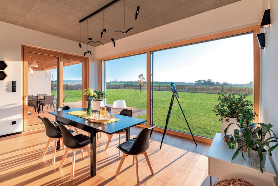

Wpływ okien na energooszczędność domu
Wpływ okien na energooszczędność domu fot. otwierająca: MS więcej niż OKNA
W nowoczesnych domach, przestronne przeszklenia tarasowe i pozostałe okna stanowią znaczącą część powierzchni ścian zewnętrznych. Często zajmują nawet dziesiątki metrów kwadratowych. Taka tendencja stawia przed nami wyzwania, zwłaszcza w kontekście efektywności energetycznej. Mimo wykorzystania okien najwyższej jakości, straty ciepła przez te przeszklenia są dużo większe, niż w przypadku ścian. To rodzi pytanie, jak osiągnąć równowagę między estetyką elewacji, doświetleniem wnętrz a oszczędnością energii, potrzebnej zarówno do ogrzewania budynku zimą, jak i chłodzenia latem.

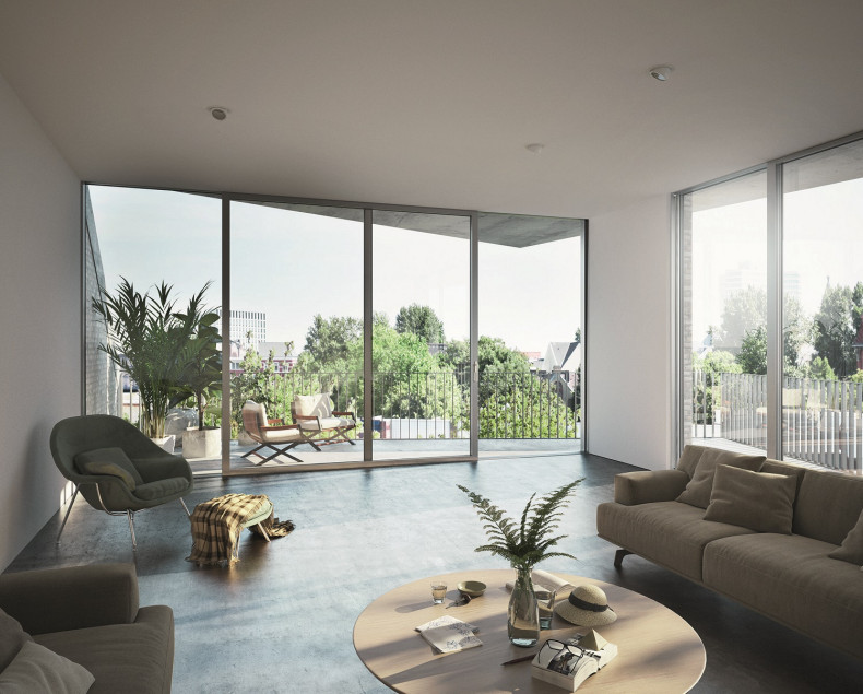

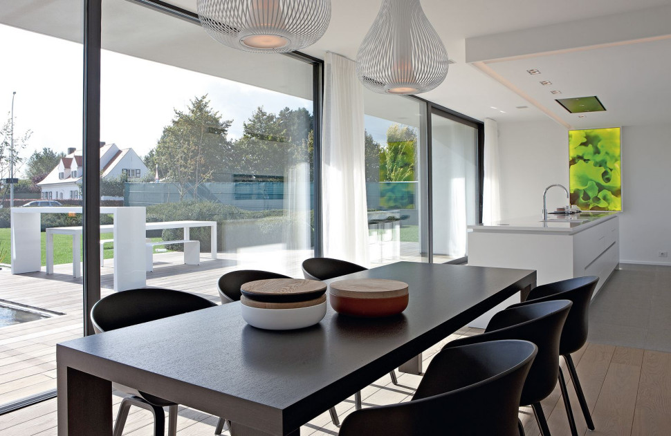

Duże przeszklenia na parterze, tzw. fixy
Na parterze nie wszystkie okna muszą się otwierać. W części z nich można zamontować wersje stałe. (fot. Eurocolor)
Stałe skrzydła można też zamontować na piętrze, ale wówczas warto wyposażyć je w pakiet szyb samoczyszczących, z powłoką hydrofilową. Wtedy wystarczy umyć je raz w roku. Osadzające się na nich zanieczyszczenia rozpadają się pod wpływem słońca i spłukiwane są przez deszcz, nie pozostawiają śladów ani zacieków. Na ogół takie tafle mają delikatnie niebieską bądź brązową barwę i nieco mniejszą przejrzystość od standardowych.
Tam, gdzie jest to możliwe, dobrze jest połączyć skrzydła otwierane ze stałymi. Pamiętać jednak należy, że zestawione obok siebie będą różniły się szerokością profili, wersje z zawiasami będą szersze. Aby te różnice zniwelować, stosuje się fiksy z identyczną ramą, jak skrzydła otwierane.

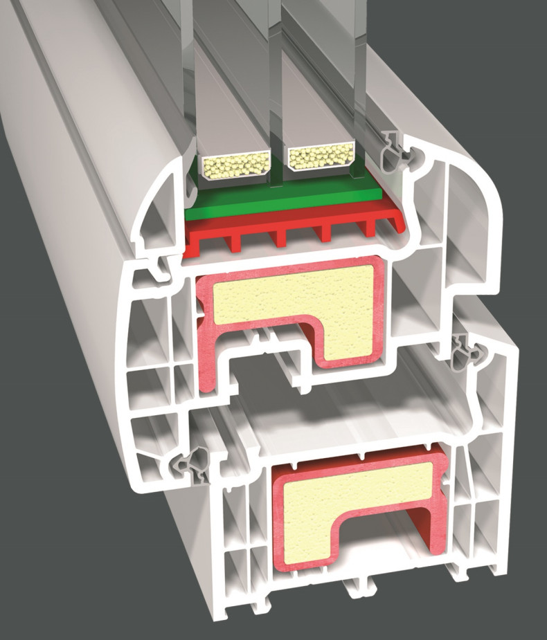

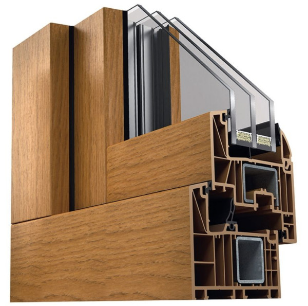

Współczynnik przenikania ciepła Uw jest najważniejszym parametrem opisującym energooszczędność okna. Informuje, jak dużo ciepła ucieka przez nie na skutek różnicy temperatury wewnątrz i na zewnątrz pomieszczenia. Zgodnie z przepisami, wartość Uw okna pionowego w nowym domu nie może przekraczać 0,9 W/(m²·K). Takie wyroby uznawane są za energooszczędne, choć producenci oferują również wyroby o Uw = 0,6. Takie okna przeznaczone są do budynków pasywnych.
Przy wybieraniu okien należy upewnić się, że podany parametr dotyczy całego okna, nie tylko szyb czy profili. Każdy z tych elementów ma bowiem inną przenikalność cieplną.
Przy wybieraniu okien należy upewnić się, że podany parametr dotyczy całego okna, nie tylko szyb. (fot. Aluplast)

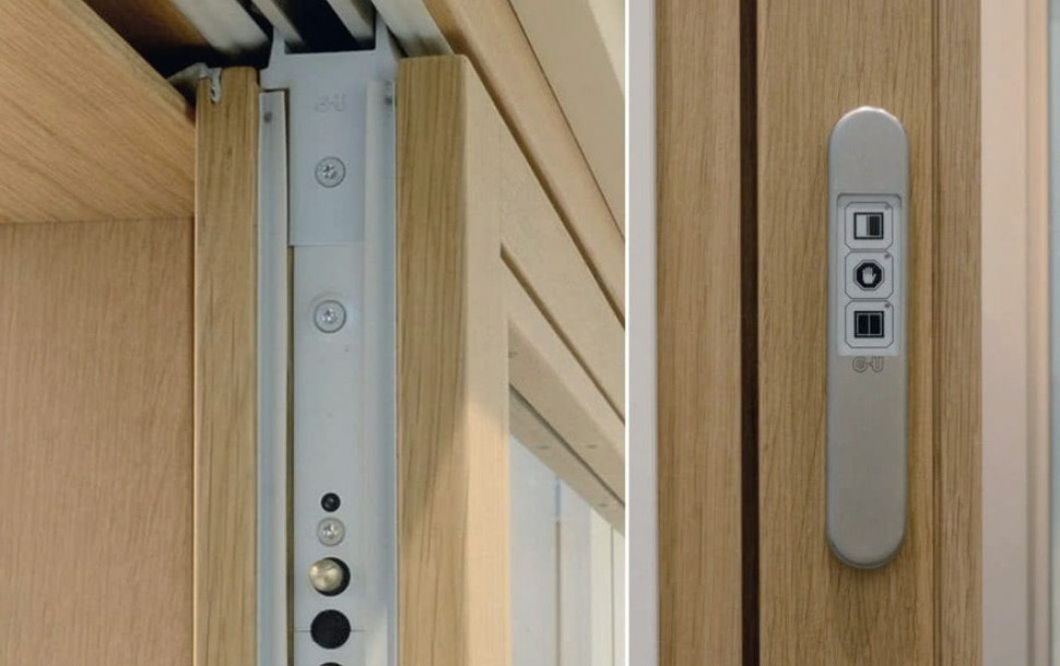

Napęd do drzwi podnoszono-przesuwnych
Napęd do drzwi podnoszono-przesuwnych może działać nawet w przypadku braku zasilania prądu, jeżeli zasilany jest przez wbudowane akumulatory. (fot. G-U Polska)

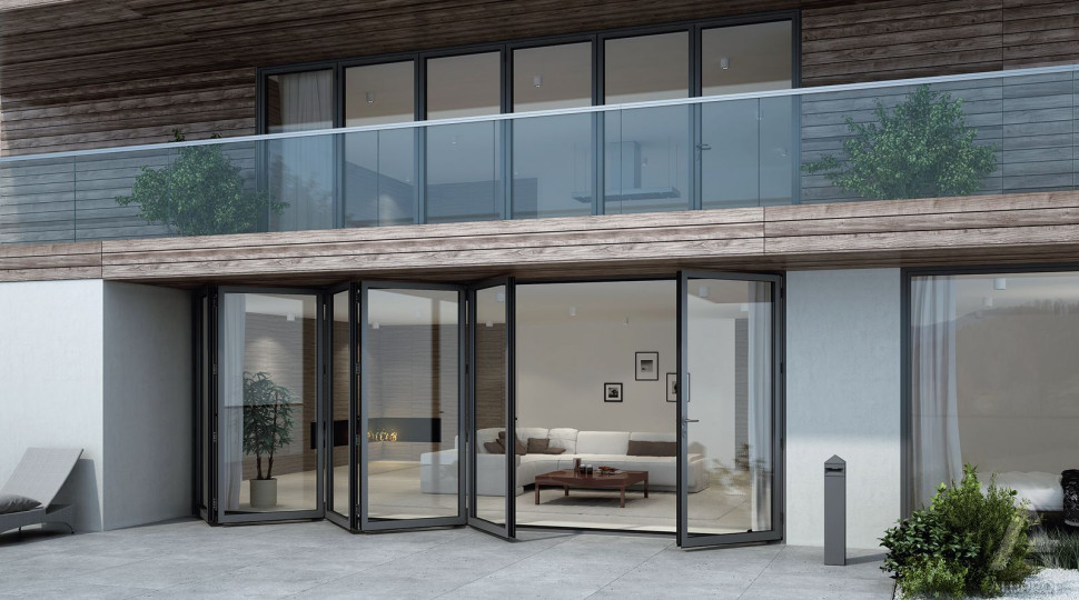

Producenci oferują też systemy harmonijkowe, w których składają się wszystkie segmenty, przesuwając na obie strony przejścia. Tu maksymalna liczba modułów to 7.

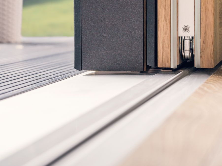

Drzwi przesuwne dobrze jest wybrać bez progu lub z niskim progiem ok. 2 cm. Zwykle taki próg zrobiony jest z profili aluminiowych albo PVC, które są tak wyprofilowane, że płynnie łączą się z posadzką tarasu. Bezprogowe mogą być drzwi unoszono-przesuwne. Na powierzchni posadzki jest jedynie uszczelka, która podnosi się bądź opuszcza przy ruchu drzwi, próg jest ukryty w warstwach podłogi. Po zamknięciu skrzydła, uszczelka dopasowuje się do dolnego elementu progu, co zapewnia szczelność, natomiast przy otwartym przejściu - nie wystaje nad posadzkę.
Niski próg ogranicza ryzyko potknięcia się i upadku podczas wychodzenia na taras. (fot. z lewej: Fakro, fot. z prawej: Schuco)
Ponieważ szerokie i wysokie skrzydła drzwi tarasowych są bardzo ciężkie dobrze jest wyposażyć je w napęd. Wówczas ich otwieranie i zamykanie uruchamia siłownik, zamontowany np. w podłodze. Nie ma ryzyka, że poruszane elektrycznie okno kogoś przytrzaśnie - gdy skrzydło trafi na przeszkodę, natychmiast się zatrzyma. Najwygodniej taką instalację dodać do systemu domowej automatyki, obsługującej również osłony przeciwsłoneczne. Oknami będzie można sterować za pomocą łącznika albo czytnika linii papilarnych (ulokowanego na ścianie), pilotem, smartfonem.

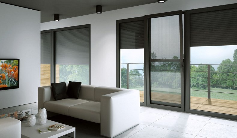

W domu inteligentnym wyposażonym w stację pogodową, okna tarasowe mogą zamykać się samoczynnie
W domu inteligentnym wyposażonym w stację pogodową, okna tarasowe mogą zamykać się samoczynnie, np. z powodu zbliżającej się burzy. (fot. MS więcej niż OKNA)

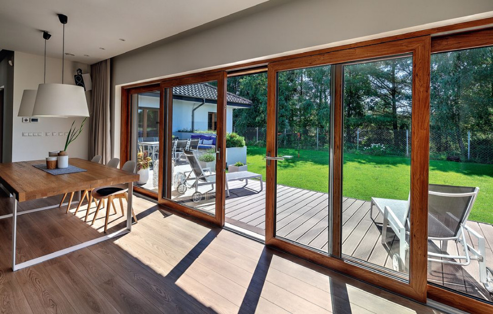

Profile każdego rodzaju mogą mieć dowolne wykończenie, np. imitujące drewno
Profile każdego rodzaju mogą mieć dowolne wykończenie, np. imitujące drewno. (fot. MS więcej niż OKNA)
Z tworzywa (PVC) - są najpopularniejsze i najtańsze. Mają konstrukcję komorową. Na ich izolacyjność termiczną wpływa liczba komór oraz, będąca tego skutkiem, głębokość zabudowy profili. Im profil jest szerszy, tym lepiej. Energooszczędne wersje mają np. sześciokomorową konstrukcję i głębokość zabudowy minimum 80 mm. Na ich izolacyjność w najwyższym stopniu wpływa brak wzmocnień stalowych, wklejanie odpowiednich pakietów szybowych i wkładek docieplających ze styropianu i pianki termicznej jako wypełnienie komór.

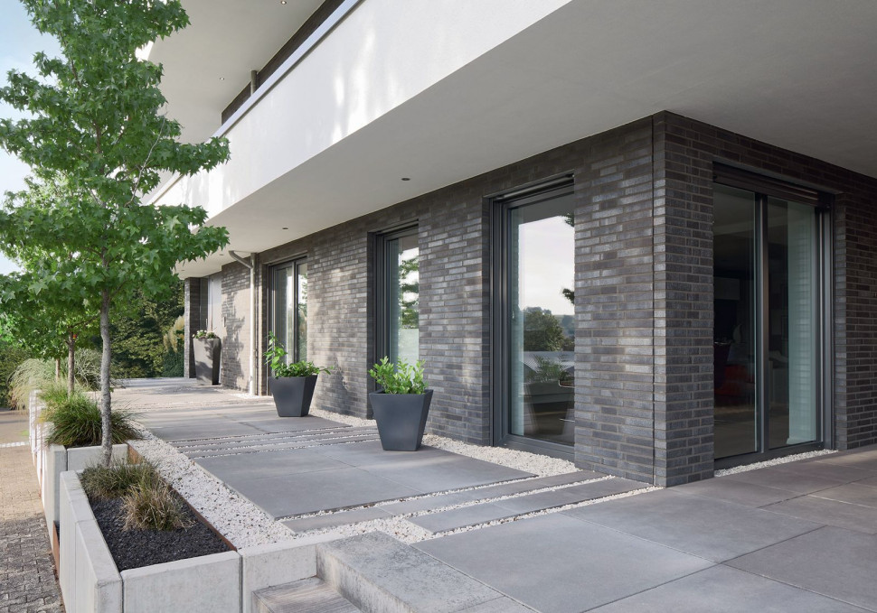

Aluminiowe - takie profile są wykonane z dwóch metalowych kształtowników, połączonych wkładką termiczną z tworzywa (np. poliamidu wzmacnianego włóknem szklanym). Mają budowę trzy- lub czterokomorową, środkową komorę wypełnia pianka polimerowa. Za ciepłochłonność odpowiadają wkładki termiczne. Takie okna są bardzo sztywne, lekkie i wytrzymałe, dlatego wykonuje się z nich największe przeszklenia, np. całe ściany. Ramy mogą być anodowane albo lakierowane, matowe, błyszczące, metalizowane, okleinowane (np. tak, żeby przypominały drewno). Niestety, są najdroższe.

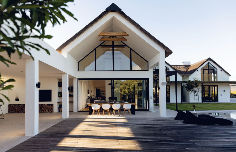

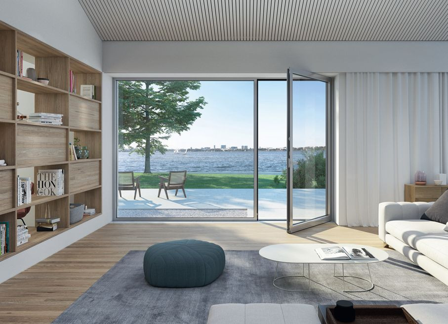

Największe przeszklenia wykonuje się z profili aluminiowych
Największe przeszklenia wykonuje się z profili aluminiowych. (fot. MS więcej niż OKNA)

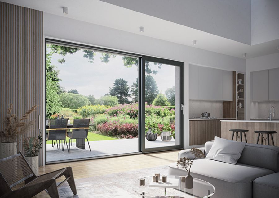

Wielkogabarytowe przeszklenia
Wielkogabarytowe przeszklenia powinny być bezpieczne dla użytkowników, dlatego warto zamówić wyroby wyposażone w szyby hartowane lub laminowane. (fot. Aliplast)

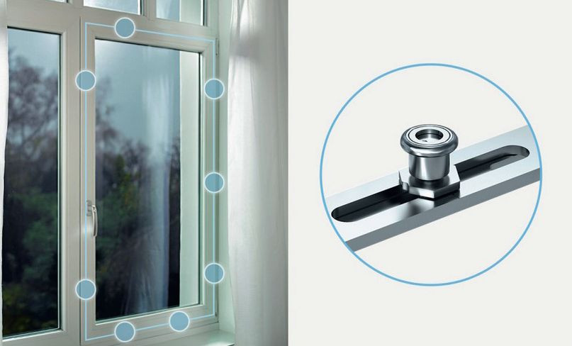

Drzwi przesuwne, otwierane mechanicznie, mogą mieć listwę przeciwwyważeniową i system okuć z dodatkowymi zaczepami. Większa ich liczba oznacza większą liczbę punktów ryglowania, które złodziej musi sforsować, a ochrona przeciwwyważeniowa w górnej części ramy uniemożliwia ich podniesienie i otwarcie. Oprócz tego można zdecydować się na szyld z półwkładką z zabezpieczeniem przeciwwierceniowym, zaślepioną od strony zewnętrznej - dzięki czemu złodziej nie będzie miał dostępu do zamka. Można również w drzwiach tarasowych zamontować klamkę z ochronę przeciwwierceniową w klasie odporności na włamanie RC2.
Okna z ryglami grzybkowymi, które współpracują z zaczepami wykonanymi ze specjalnej stali
Okna z ryglami grzybkowymi, które współpracują z zaczepami wykonanymi ze specjalnej stali. Rozmieszczone równomiernie wokół całego okna utrudniają jego wyważenie. (fot. Siegenia)
