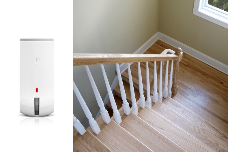

Czujka ruchu
Każdy obecny w domu czujnik może być źródłem cennych informacji. Sygnał z czujki ruchu wykorzysta nie tylko alarm, ale również instalacja oświetleniowa, grzewcza i wentylacyjna. (fot. Satel)

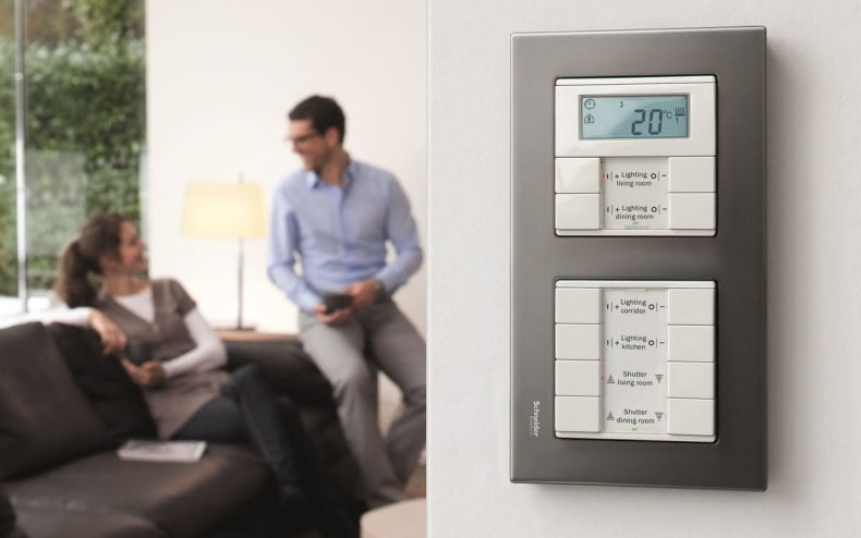

Możliwości komunikacji z systemem jest bardzo dużo. Wciąż popularne są specjalne systemowe łączniki (potocznie nazywane włącznikami) z kilkoma przyciskami. Za ich pomocą można sterować różnymi funkcjami, np wieloma obwodami oświetleniowymi, albo pracą wentylacji mechanicznej. Często wyposażone w dodatkowy wyświetlacz pokazujący aktualnie wybraną funkcję i jej ustawienia. Takie łączniki mogą też mieć wymiary zbliżone do tradycyjnych łączników elektroinstalacyjnych, dzięki czemu nie rażą umieszczone obok siebie. Niestety są drogie, kosztują kilkaset złotych za sztukę.
Tańszym rozwiązaniem są tradycyjne łączniki elektryczne połączone z niewielkim adapterem systemowym, który można ukryć w głębokiej puszce instalacyjnej. Każdy taki łącznik odpowiada jednej funkcji, więc by zastąpić łącznik systemowy, trzeba ich umieścić kilka na ścianie, na przykład w ramkach wielokrotnych (mieszczących od 2 do 5 łączników). Jeśli instalacja inteligentna nie jest zbyt rozbudowana, może to być korzystne rozwiązanie, bo wybór łączników na rynku jest bardzo bogaty.
Systemowy łącznik na ścianie pokoju
Systemowy łącznik na ścianie pokoju to tak naprawdę mała konsola sterująca wieloma funkcjami. (fot. Schneider Electric)

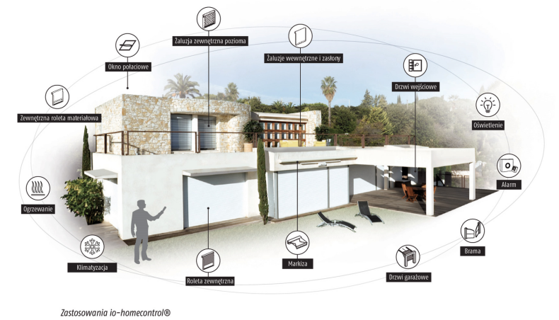

Grafika: Czym może sterować instalacja inteligentna?
W inteligentnym domu da się sterować każdym urządzeniem. (fot. Somfy)
