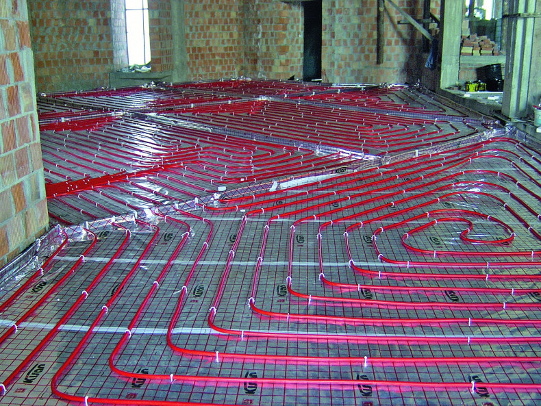

Rury ogrzewania podłogowego
Rury ogrzewania podłogowego pokrywa wylewka podłogowa. Po jego wykonaniu praktycznie nie sposób więc coś zmieniać i poprawiać. (fot. Kisan)
Oczywiście, wszystko da się zrobić, są też rozwiązania znakomicie ułatwiające wymianę systemu grzewczego. Jednak w praktyce decyzji o tym, czy w domu będą grzejniki ścienne czy też ogrzewanie podłogowe, w przewidywalnej przyszłości nie zmienimy. Co najwyżej dokonamy lekkiej korekty, dodając np. matę grzewczą pod płytkami w łazience.

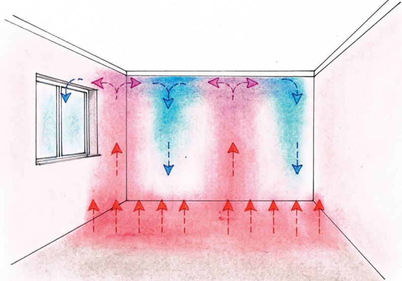

Schemat przekazywania ciepła przez grzejniki ścienne - konwekcja
Typowe grzejniki ścienne przekazują ciepło głównie przez konwekcję, czyli samoczynne unoszenie się cieplejszego powietrza. Mniejszy udział ma promieniowanie.
Schemat przekazywania ciepła przez ogrzewanie podłogowe - promieniowanie
Ogrzewanie podłogowe oddaje ciepło głównie przez promieniowanie, ale konwekcja też zachodzi. Jednak jest mniej intensywna niż przy grzejnikach.

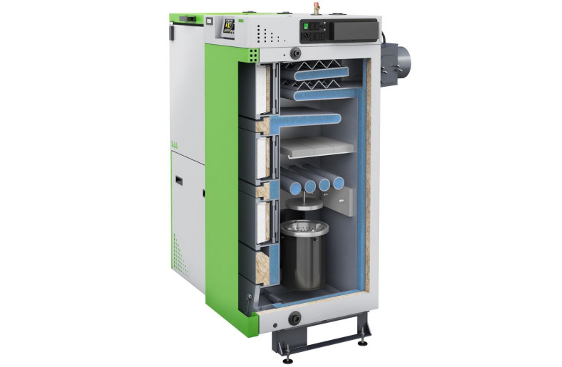

Palnik kotła na paliwo stałe
Palnik kotła na paliwo stałe ma bardzo duży wpływ na czystość i sprawność spalania oraz możliwość regulacji mocy. Niektóre mają nawet funkcję automatycznego rozpalania. (fot. Metal-Fach)
