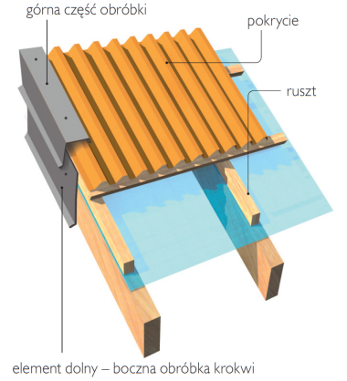

Obróbki bocznych krawędzi dachu nazywa się wiatrówkami i montuje na szczytowych krawędziach dachu. Mają uniemożliwić podrywanie pokrycia przez wiatr i wdmuchiwanie pod nie zacinającego deszczu czy śniegu.

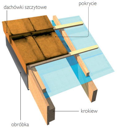

Najczęściej (np. przy pokryciu z blachodachówki) składają się z dwóch elementów. Dolnego, czyli bocznej obróbki krokwi, przykręcanej wkrętami farmerskimi, i górnego, który osłania krokiew i zachodzi za pierwszą falę pokrycia. Na dachach krytych dachówką montuje się tylko element dolny, na który zachodzą systemowe dachówki szczytowe.

Schemat: Obróbka krawędzi dachu krytego blachodachówką
Schemat: Obróbka krawędzi dachu krytego dachówką
